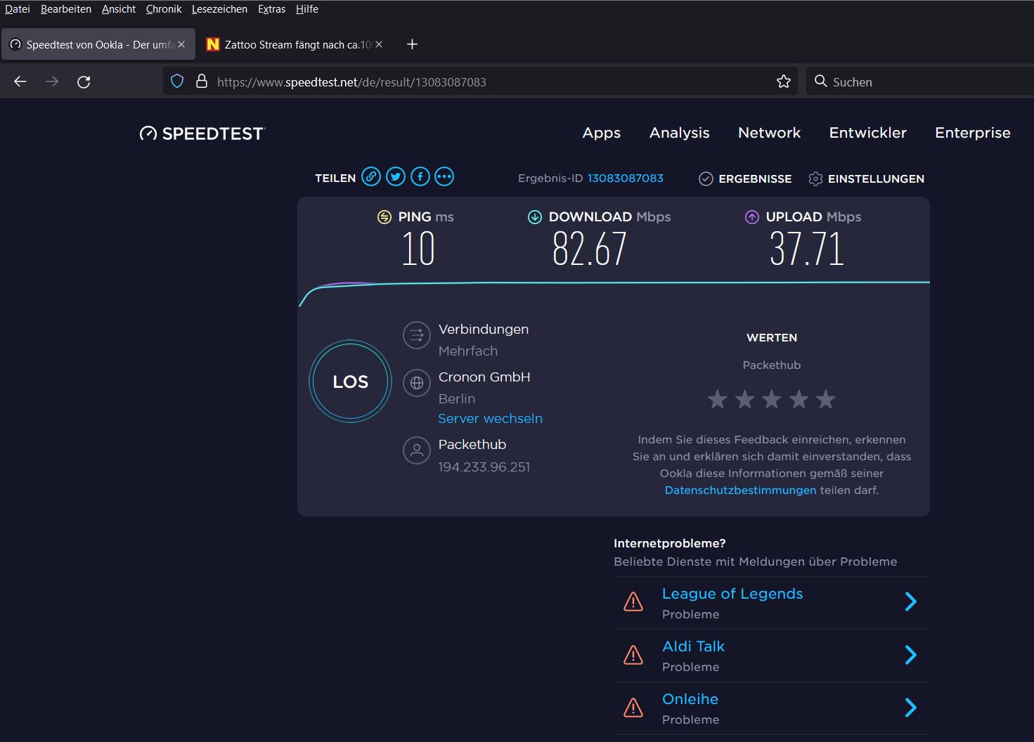

Habe grad mal einen Speedtest mit bestehender NordVPN-Verbindung gemacht - unglaublich:
Hätte nie geglaubt, dass eine VPN-Verbindung soviel hergeben könnte. Die Jungs sind guuuut!

Geil finde ich nur, was ich jetzt für Werte unter NordVPN habe.
Das sind für eine VPN-Verbindung in meinen Augen schon sensationelle Werte, die kaum ein anderer Anbieter erreicht...
Und ich bin praktisch nur mit VPN unterwegs und jetzt auch beim Gamen und mit einem Ping von 10 bleiben da keine Wünsche offen. Vorher -  bis vorgestern war das nicht möglich, da ich dann nur einen Ping von 30 und mehr hatte. Da konnte ich Online-Gaming mit VPN vergessen.

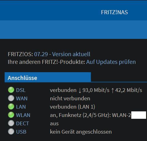

Aktuell zeigt mir die Fritzbox übirgens diese Werte (ohne VPN, natürlich):
Da gibt es jetzt eher nichts mehr zu meckern... Aber das liegt eindeutig daran, dass der Techniker der Telekom einen neuen Port eingebaut hat und ich ihn nicht mehr mit zig anderen Nutzern teile, wie den alten Port.
