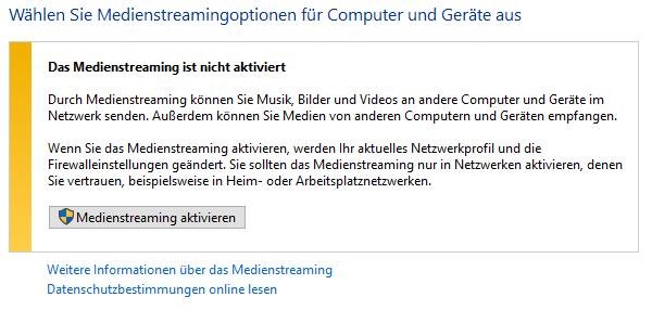

Empfohlen wurde, das Medienstreaming zu aktivieren. Das habe ich versucht, sieht dort so aus:

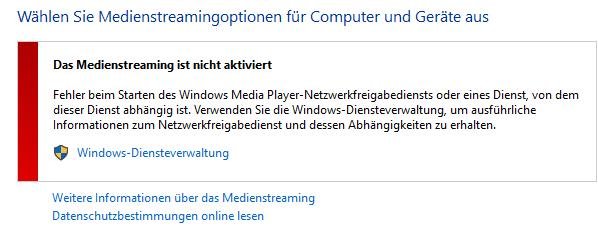

Dann erscheint aber dies:
Und wo soll ich da jetzt etwas einstellen, MS ist da sehr zurückhaltend mit dem Hinweis:

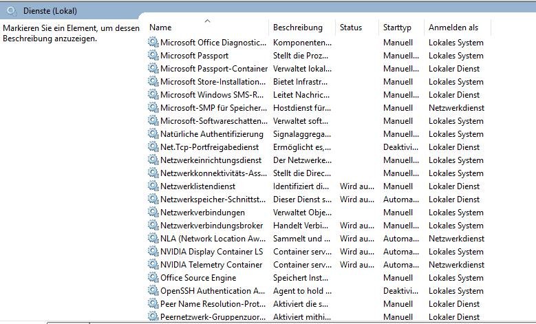

Es lag an dem ausgeschalteten Netzwerkdienst, den habe ich jetzt auf automatisch gesetzt:
Danke erstmal, so sollte es hoffentlich funktionieren.
-------------- Gruß Proldi
Proldi Nachtrag zu: „Hallo lutty, den ersten Link kannte ich noch nicht, aber der brachte vermutlich die Lösung. Zumindest bekomme ich schon ...“
Da bin ich wieder, aber mit schlechten Nachrichten.
Ich bekomme keine Verbindung, auch nicht wenn ich die Dienste "SSDP" und "UPnP-Gerätehost" zusätzlich auf automatisch setze, wie dort empfohlen.
Es muss also noch an anderer Stelle haken, aber ich weiß nicht wo ich noch suchen soll.
