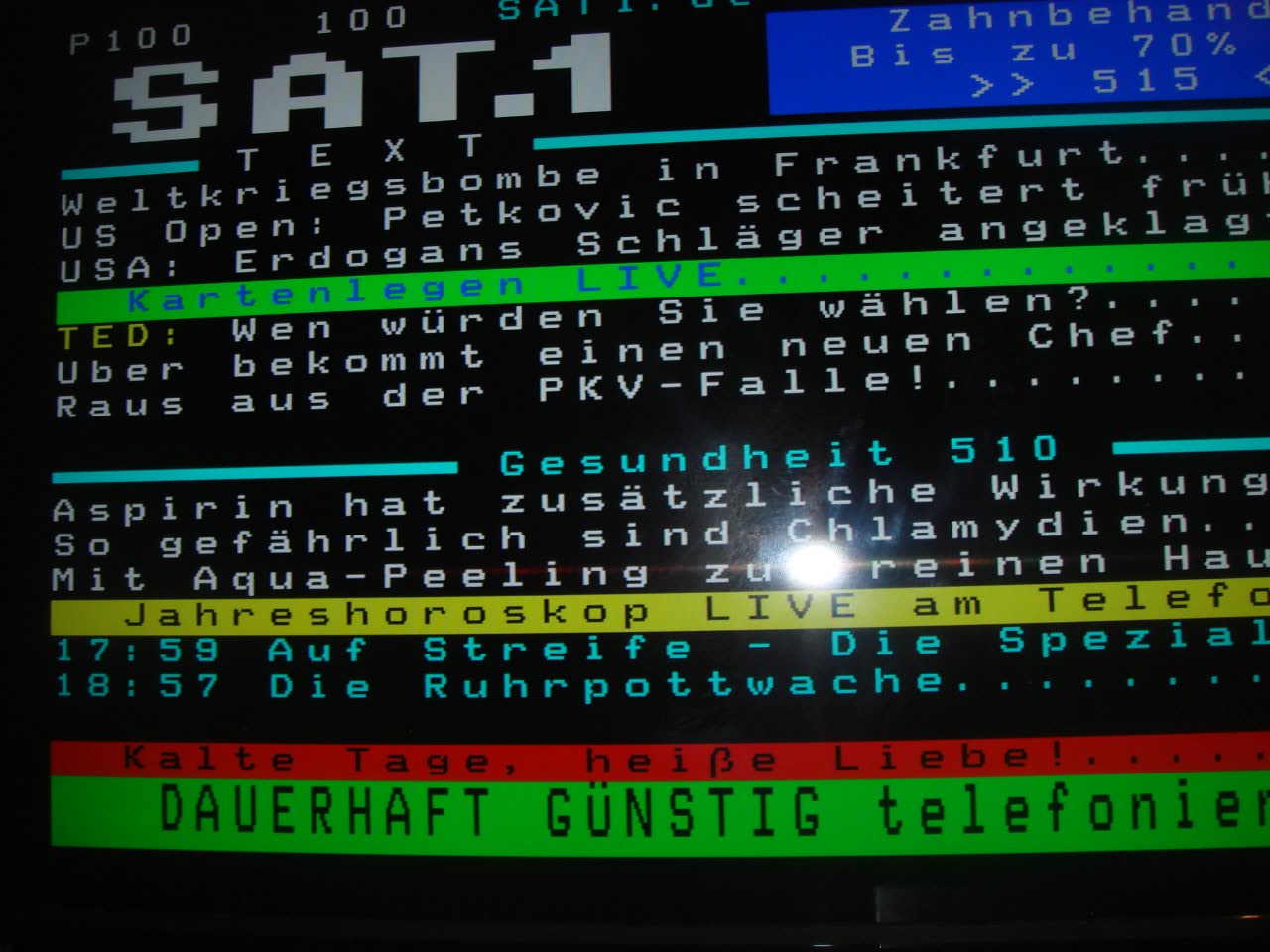

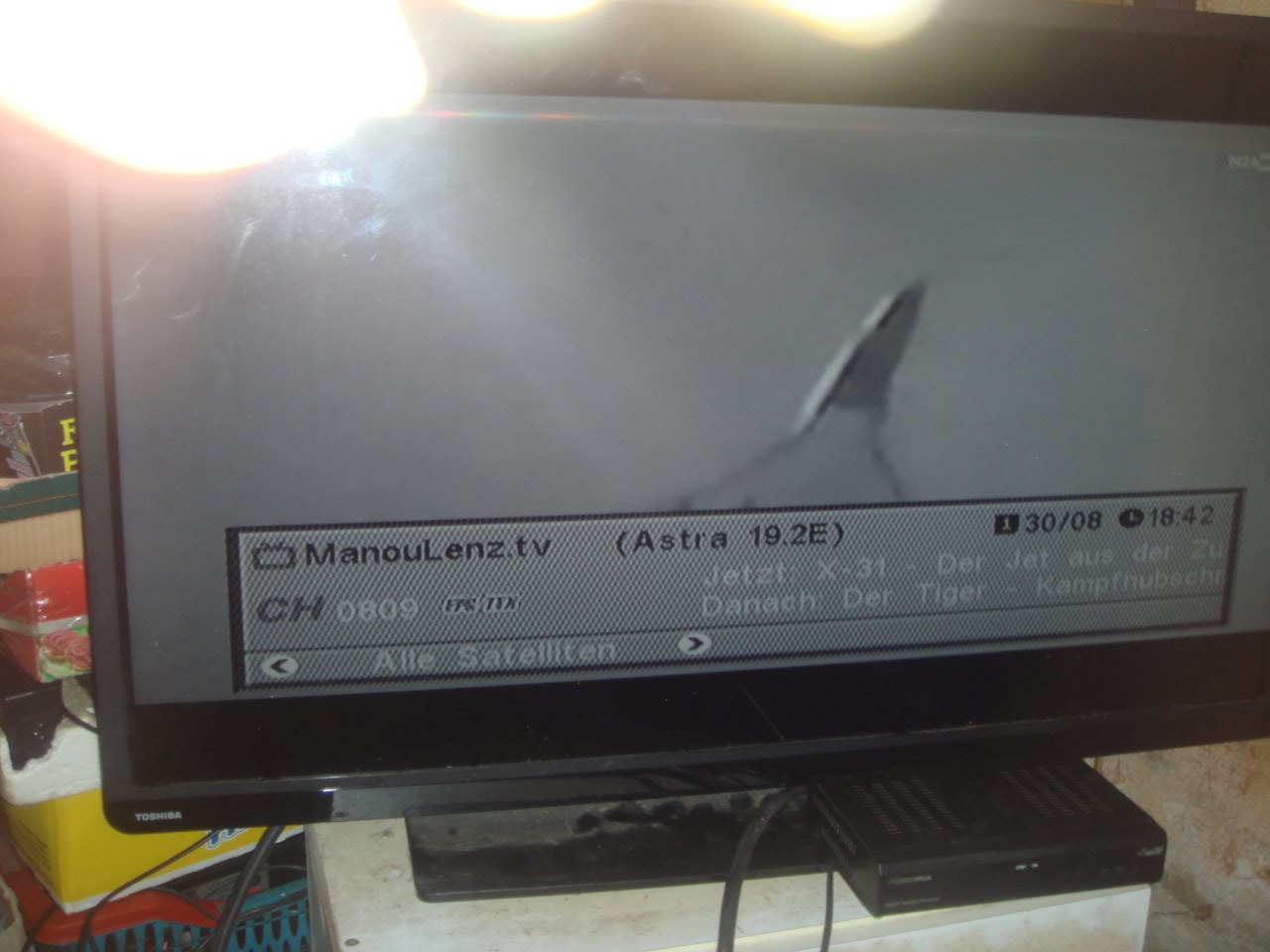

hab nen TOSHIBA 40L1343DG da , dieser zeigt mir TV bilder nur schwarz weiß an
einstellungen stmmen meines erachtens alle
Video text bild ist normal
Bilder Filme vom USB sind alle farbig und in top qualität

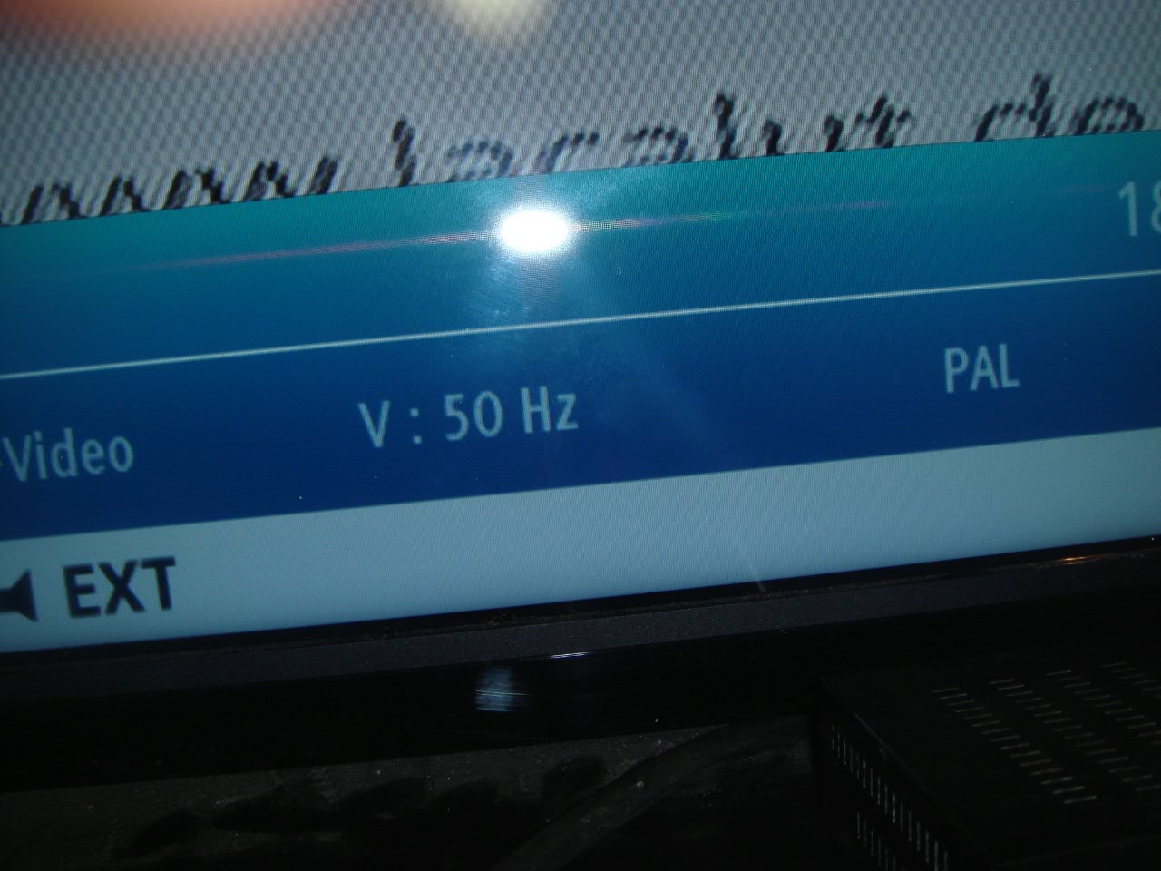

ich hab sehr wohl den integrierten DVB-S / DVB-S2 (HD) Tuner benutzt
und zum gegenprüfen eben meinen externen Sattelitenempfänger
hdmi kabel hab ich auch probiert gleiches ergebniss

servus hab nun anderes HDMI Kabel getestet , und siehe da damit kam bild in farbe wie es sein sollte ( kabel war etwas höherwertig als das andere )
aber nun kommt plötzlich gar kein Bild mehr ( nicht mal mehr das bild was bein einschalten kommt - er bleibt nun ganz schwarz der bildschirm )
egal ob nun Kabel dran steckt oder sonst was , sonst kommt da wenigsten was wenn z.b die Lautersprecher taste drückt ne anzeige , und nun plötzlich nix mehr
