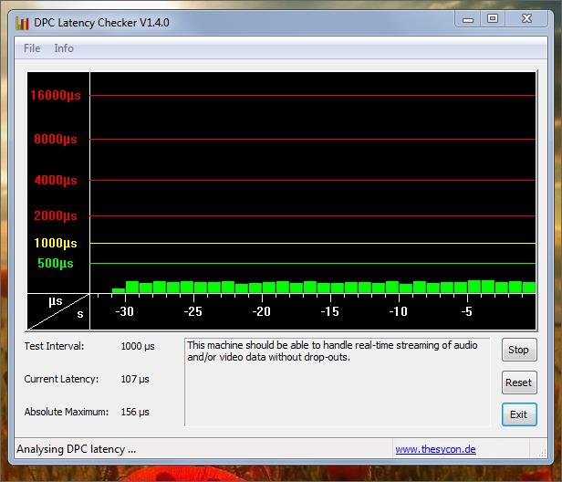

andy11 Nachtrag zu: „Die Latenzen mal nachsehen ist doch wohl mal einfach. Da muss nix installiert werden. Einfach das kleine Progrämmchen mal ...“
So siehts bei mir aus:
jueki andy11 „So siehts bei mir aus:“
Ich habs mal gestartet - Absolute Maximum: 378uS.
Also noch unterhalb der grünen linie.
Aber was soll mir das sagen - was kann ich wo und warum beeinflussen?

andy11 jueki „Ich habs mal gestartet - Absolute Maximum: 378uS. Also noch unterhalb der grünen linie. Aber was soll mir das sagen - was ...“
Na dann sei doch glücklich wenn die Seite der möglichen
Probleme aus scheidet.
Aber was soll mir das sagen - was kann ich wo und warum beeinflussen? Also guck ich wie ein vom Islam als Unrein bezeichnetes Tier ins Uhrwerk.
Aber aber. Das steht auf der von mir verlinkten Seite. Sollte es ausgeschlossen
sein, das auch dich lesen noch bildet?
