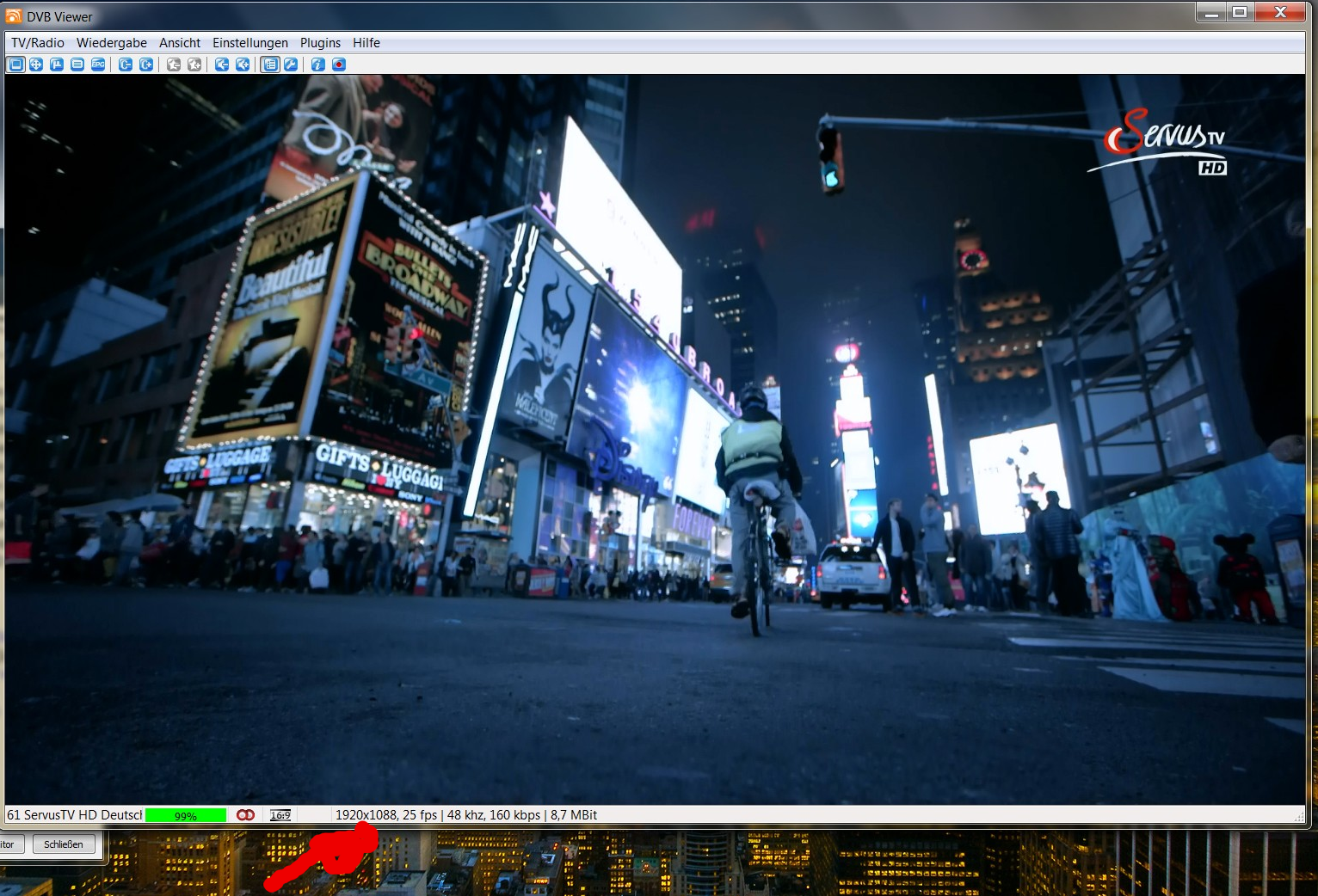

Einer der wenigen "echten" HD-Sendern ist auch Servus TV.
Leider sieht man am Fernseher ja nicht mit welcher Auflösung die da senden, aber am PC kann man das ja schön erkennen (unten am Rand).
Das ist richtiges HD und nicht der HD-Verschnitt der öffentlichen und Trash-Sender.Cool
