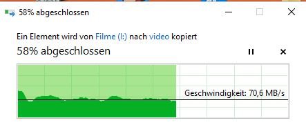

Gestern endlich mein neues NAS erhalten - ein Zyxel 542 mit 4*3TB Festplatten bestückt und gleich als NAS5 in Betrieb genommen.
Nun habe ich auf meinem alten NAS (Zyxel 325v2) bereits etwas mehr als 3 TB Daten die ich gerne verschieben will - mit dem Windows Explorer geht das zwar, aber die Datenrate schwankt zwischen 5~20 ich würde mal sagen im Schnitt etwa 12 MB/s - ich habe erstmal "nur" 1,5 TB markiert (eine der beiden Platten) und es steht Restdauer mehr als 1 Tag...
Ein Versuch mit Filezilla schien zwar leicht flotter (im Schnitt an die 20 MB/s) aber durch den Umweg über den Computer keine Ersparnis, da ich das ganze ja 2mal starten darf - selbst wenn der Transfer PC - NAS5 deutlich flotter gehen könnte...
eine Mobile Festplatte anschließen hab ich mal für 63 GB getestet - ob es flotter war vermag ich nicht beurteilen - aber da es etwa 1h dauerte dürfte es kaum schneller gewesen sein.
Gibt es denn ein Programm mit dem ich den Transfer von NAS zu NAS direkt machen kann? Cyberduck sollte es können - ist mir aber nach Auswahl des Quellservers regelmäßig abgeschmiert - andere (funktionierende) Software - Freeware wird natürlich bevorzugt :).

Ich gehe mal davon aus, dass du ein echtes 1GB-LAN-Netzwerk hast...
Ich komme da auf 95 MB/s mit meinem Synology. Wie Apollo schreibt, ist der Commander ist dafür das richtige...
SmallAl gelöscht_35042 „Ich gehe mal davon aus, dass du ein echtes 1GB-LAN-Netzwerk hast... Ich komme da auf 95 MB/s mit meinem Synology. Wie ...“
Ja, ich habe ein "echtes 1GB-LAN-Netzwerk" - Dank Fritz Box 7390 von meinem EWE und nachgeschaut habe ich auch.
Die letzte Übertragung auf mein "kleines" NAS vom PC ging mit etwa 40~50 MB/s - was für den 325v2 ein echt guter Wert ist.
Ich werde nachher mal schauen ob es mit Commander schneller geht - Windows ist ja bestimmt noch nicht fertig geworden heute früh bevor ich gegen 7:30 zur Arbeit ging waren 13% fertig - gestartet hatte ich gegen 1 Uhr nachts ....

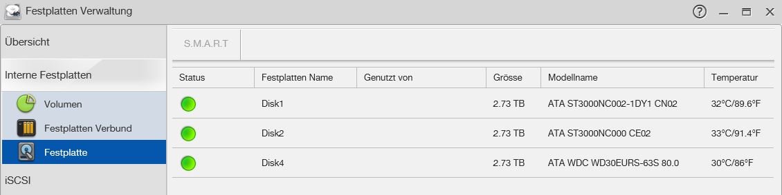

Habe jetzt den myZyXELcloud-Agent deaktiviert, was zumindest eine ansprechbare Konfigurationsseite zur Folge hatte - hatte zwar gehofft das auch die Transferrate steigt, aber leider war das nix ... Durchschnitt aktuell = 10,2 MB/s :(
Der Festplattenstatus macht mich aber stutzig:
Gesund und wird resynchronisiert
Status = Wiederherstellung 0,1%
die 4 einzelnen Platten haben aber alle 4 einen grünen Punkt und "Gute" Werte in SMART.

1 Festplatte schon wieder "raus" ... wohl doch die Ursache.
nach mehreren dutzend Startversuchen mit verschiedenen Konstellationen und sogar mal einer anderen Festplatte (nur 1*250 GB) erhärtet sich bei mir der Verdacht dass meine Festplatte #3 an dem ganzen Dilemma schuld ist ...
Jetzt ärgere ich mich vor allem darüber dass ich wider meines Bauchgefühls die Dateien verschoben und nicht nur kopiert hatte... und bevor jetzt jemand mit undelete kommt - es ist vom NAS (=Linux) verschoben und danach bereits wieder beschrieben = Wiederherstellungspotenzial beliebig wenig von Null verschieden :(.
Ich habe den Verdacht dass es die Platte war welche gleich zu Anfang bremste denn:
  • für diese musste das RAID bereits in der ersten Woche repariert werden.
  • benötigte die Reparatur mehrere Anläufe
  • wurde sie am Wochenende mal gefunden (System mit extrem Hängern) mal nicht...
  • funktionierte ein Start ohne diese sofort (!)
  • zeigt das NAS kein (Hot Swap) - während die anderen 3 diese Fähigkeit besitzen - #2 ist übrigens baugleich mit #3
Nun werde ich wohl doch erstmal einen Lösungsansatz mit einer neuen Platte nachgehen - aber jetzt in der Form eines Backup - sehr ärgerlich ist es natürlich wenn ich schon schlappe 400€ ausgeben und es kommen netto gerade 1,5 TB raus ...

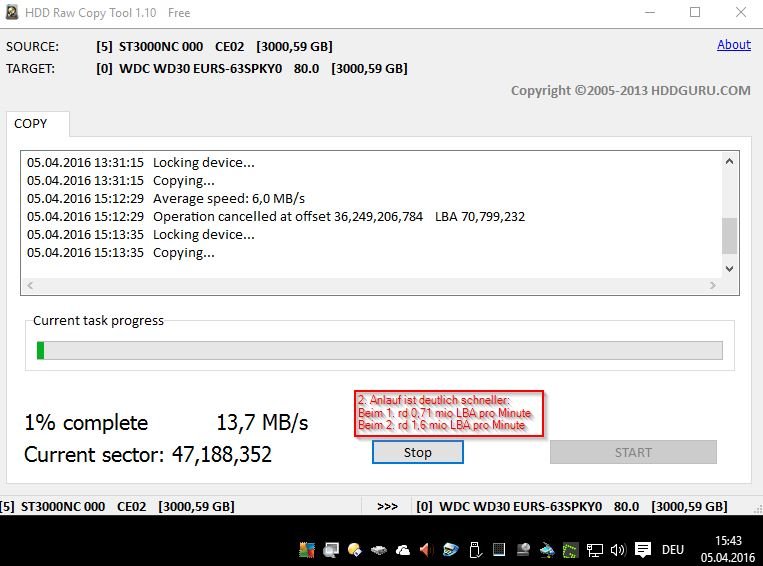

Jetzt versuche ich die Daten zu kopieren - aber allem Anschein nach wird das auch über 1 Woche dauern ...
Oder kenn jemand ein Tool das schneller ist - denn 6 - 14 MB/s bei 3 TB ist echt ... naja.
Nach dem 2. PC-Neustart (ich war eine Weile nicht dabei) gebe ich die Rettung auf - die wirklich wichtigen Daten habe ich tatsächlich gesichert (1 Mal im PC, 1 Mal auf der ehemaligen LG-NAS Festplatte welche noch problemlos auslesbar ist) - und was nun weg ist muss ich halt wieder besorgen. Bin ja gespannt wann meine "Ersatzfestplatte" (4 TB - allerdings eine reguläre Barracuda) kommt und wie die Performance dann sein wird.
