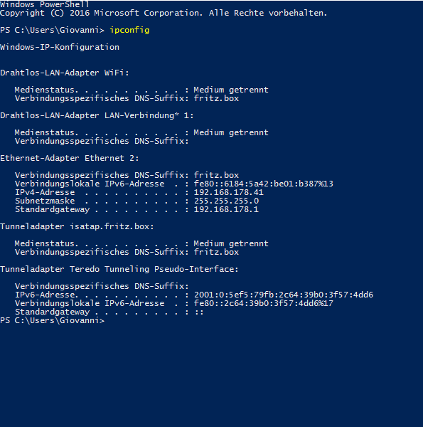

Wie gesagt die Installation hat geklappt die Festplatte ist am Rechner über USB den Rechner neu gestartet aber ich komme nicht rein über ipconfig kommt diese Aussage:
unter ip4 adresse sehe ich die nas 192.168.78.41 sie wird angesprochen oder nicht??

Dann läuft FreeNAS ja gar nicht. Dann kannst du dich natürlich auch nicht einloggen!
Nein, das ist die IP-Nummer der Netzwerkkarte des Rechners, an den du deine FreeNAS-Platte per USB angestöpselt hast. Die nützt dir natürlich nüscht. Du musst die FreeNAS Platte schon in einen (anderen) Rechner einbauen und diesen dann von der FreeNAS-Platte booten (und mit deinem Netzwerk verbinden). Dann hast du einen laufenden FreeNAS-Server und kannst dich von einem anderen Rechner per Netzwerk einloggen.
