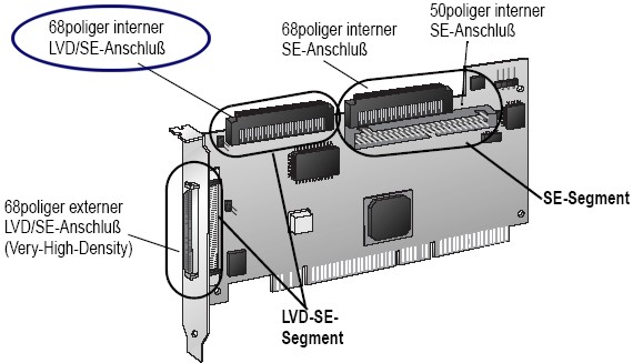

(Der 29160 hat zwei 68polige Anschlüsse, einen für UW - der andere für U160)

Als Anschluß ist für 160MB/s nur der vordere Anschluß erlaubt: "68poliger interner LVD/SE-Anschluß".
