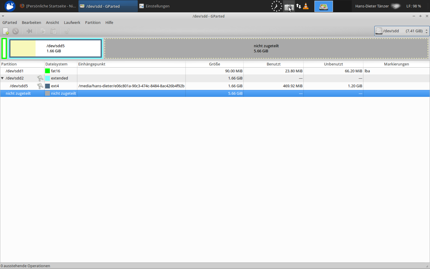

gelöscht_152402 hans146 „Hallo Forum, hallo chris! Besten Dank für den Beitrag, ...“
Hallo Hans,
bitte flashe deine Karte mal so, wie du es immer tust. Am besten unter Linux. Rufe dann GParted auf und lasse dir die Karte anzeigen. Davon machst du bitte ein Bildschirmfoto und stellst es hier ein. Dann kann man mal sehen, ob das überhaupt schon so richtig sein kann oder nicht. Ginge auch mit einem entsprechenden Konsolenbefehl, aber da muss ich noch mal eben gucken...
hans146 gelöscht_152402 „Hallo Hans, bitte flashe deine Karte mal so, wie du es immer ...“
Hllo zucchero!
Ich hoffe, Du kannst damit mehr beginnen!, mfG, Hans
Das schrieb ein Opa mit Pc Interesse-wer sonst-nur der!
gelöscht_152402 hans146 „Hllo zucchero! Ich hoffe, Du kannst damit mehr beginnen!, ...“
Hallo Hans,
du hast also drei Partitionen auf der Karte. Hast du die Karte so partitioniert? Oder ist das nachträglich, durch (fehlerhaftes) booten entstanden? Und wieso sind da zwei Bereiche verschlüsselt? Wie kommt das? Du musst ja schließlich wissen, wie und mit welchen Optionen du formatiert hast. Ich erkläre dir mal, wie ich das mache:

hans146 gelöscht_152402 „Hallo Hans, du hast also drei Partitionen auf der Karte. ...“
Hallo Forum, hallo zucchero!
Ich bin der festen Meinung, dass ich das so ausgeführt habe, wie Du es auch-mit Deinen Hinweisen- beschrieben hast und auf keinen Fall eine andere separate Einstellung vorgenommen habe.
Der einzige Unterschied dazu ist der, dass ich W7 (wie oben beschrieben) benutzt habe, weil ich Schwierigkeiten mit dem Konsolenbefehl unter Ubuntu 13.10 habe, um-in diesem Falle Noobs- auf die Speicherkarte zu kopieren. Das dürfte aber auf das Endergebnis keinen Einfluss haben.
Egal, wie auch immer, "Opa" macht das noch einmal und wird berichten!
MfG, Hans
gelöscht_152402 hans146 „Hallo Forum, hallo zucchero! Ich bin der festen Meinung, ...“
Wie kommt es dann, dass du eine FAT16-Partition hast und die andere verschlüsselt? Es kann beim fehlerhaften booten dazu kommen, dass es die Partitionstabelle zerschießt. Das Ergebnis sieht dann recht abenteuerlich aus. Aber nicht so.
