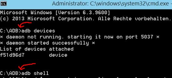

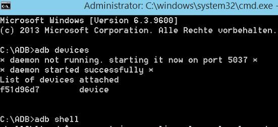

Danke, aber ich meinte eigentlich nicht durch kosmetische Veränderungen. Ich möchte mir die adb-divces auflisten lassen - so wie hier zu sehen:

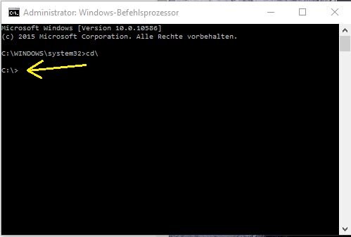

Hm....also ich sehe ihn ganz deutlich. Da ist er doch:Zwinkernd

hddiesel gelöscht_300542 „Ich bin bei diversen Eingabeversuchen gescheitert, und da dachte ich mir, dass es vielleicht an dem Pfeil liegen könnte, ...“
Hallo voenix,
das > hat mit der Befehlseingabe gar nichts zu tun.
Es zeigt dir
1. du befindest dich im Moment im Ordner C:\ADB
2. das > Zeichen zeigt dir, die Dos- Eingabeaufforderung ist bereit für deine Eingabe.
Im Ordner C:\ADB, hast du zwei Befehle ausgeführt
adb devices
und
adb shell
https://de.wikipedia.org/wiki/Kommandozeile
Hilft dir die Info, in Bezug auf das > Zeichen
