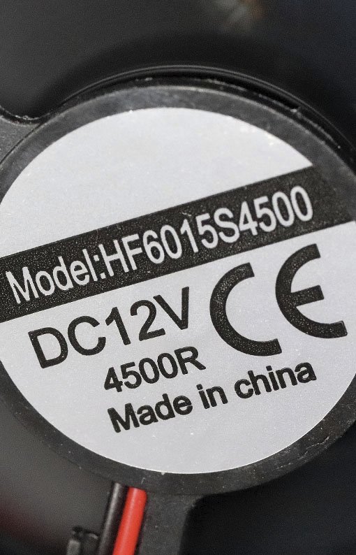

Es geht um ein Netzteil 60V/10A, da ist ein 60mm-2Pin Lüfter drin, Leistung steht nicht drauf. Dieser Lüfter ist notwendig, macht aber Höllenlärm, Ist nicht kaputt. Das Gehäuse ist so groß, das durchaus auch ein 120mm Lüfter reinpasst. Wie finde ich heraus, welcher lüfter mindestens und möglicht viel mehr m³  macht, als der kleine 60er. Gibt es da Listen oder Herstellerangaben?
Danke für Tips und Hinweise.

Anhand der Typenbeszeichnung finde ich nix im www. Ist sicherlich ein billiger NoName.
Ja, werde die Spannung und Strom messen, dann hat man die Leistung. Größere Lüfter mit mehr Leistung schaffen auch mehr Luftstrom. Oder?  Da ist noch ein Thermoschalter dazwischen, aber eigentlich startet der Lüfter immer binnen 10 sec. aufgrund Wärme.
Ich hätts gern kühler (Lebendauer Netzteil) und sehr viel leiser.

Ja super, jetzt verstehe ich mehr. Drin ist ein Lüfter 4500Umdrehungen 60mm Schnellläufer mit 12V, 0,106 A 1,3W. Luftdurchsatz ca. 28m³
Alternativ nun 92mm mit 2000 Umdrehungen , auch 12V, 0,124A 1,44W, 67m³/h.(sehr leise) beidseitig Kugelgelagert, Über 30000 Betriebsstunden, (ist das viel?)
Bei 120ern habe ich ähnliche Werte gefunden, nur das sie größer sind.
Projekt kühleres, leiseres Netzteil starte ich alsbald. Danke !!!

RogerWorkman Nachtrag zu: „Ja super, jetzt verstehe ich mehr. Drin ist ein Lüfter 4500Umdrehungen 60mm Schnellläufer mit 12V, 0,106 A 1,3W. ...“
Dankeschön für alle Tips, tatsächlich arbeitet nun ein Lüfter mit mehr Luftdurchsatz 3000Umdrehungen, Kugelgelagert, leise 1,4W.
Die Temperatur konnte damit von 42 Grad Ausblestemperatur auf  28 Grad gesenkt werden. Das Netzteil wird es mit längerer Lebensdauer danken und für mich ist der Lärm vorbei.
