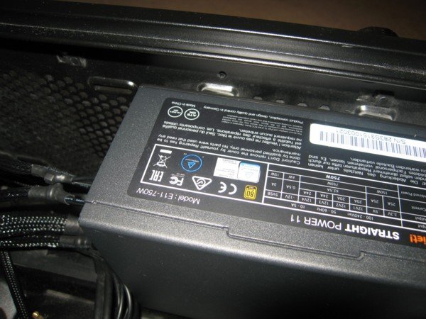

neues Netzteil: Be Quiet Straight Power 11

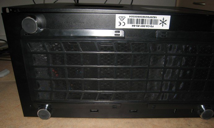

Fotos:
Gehäuse
Gehäuse von unten und von innen mit Netzteil
gelöscht_35042 Conni3 „danke. Kann sein, dass ich was verwechsle. Es ist ein Fractal Define 5 Gehäuse. neues Netzteil: Be Quiet Straight Power 11 ...“
Hmm...
so wie es aussieht, zieht das Netzteil selbst von oben die Luft an!
Nach dem Gehäuse scheint es möglich zu sein, dass das Netzteil von unten die Luft ansaugen kann. Es wird aber immer nach hinten ausblasen und dem Netzteil ist es egal, wie rum man es einbaut..

ja das ist das Netzteil. Versteh aber nicht, wie Du das meinst. Welche Seite ist für Dich beim Netzteil oben und welche unten?
wenn das Netzteil so eingebaut wird, dass die offene Seite mit dem Ventilator aus der Unterseite des Gehäuses raus zeigt, wärs schlecht, wenn der Ventilator den Staub vom Boden ansaugen würde. Dann wäre das Netzteil innen im Nu verdreckt und verstopft.
gelöscht_35042 Conni3 „ja das ist das Netzteil. Versteh aber nicht, wie Du das meinst. Welche Seite ist für Dich beim Netzteil oben und welche ...“
Muss mich korrigieren, mein Lüfter vom Netzteil zeigt doch nach oben, ist aber verdeckt im Gehäuse.
Ich habe zwar unten einen Staubfilter und zieht auch etwas Luft, scheint aber  vom Gehäuse selbst her zu kommen bei insgesamt 6 Lüftern.

wie sollen wir denn nun das Be Quiet- Netzteil am besten einbauen? Mit dem Propeller in Richtung Gehäuseinneres - oder andersrum  aus dem Gehäuse Richtung Fußboden?
gelöscht_35042 Conni3 „wie sollen wir denn nun das Be Quiet- Netzteil am besten einbauen? Mit dem Propeller in Richtung Gehäuseinneres - oder ...“
Richtig wäre Richtung Gehäuse-innere, wenn ich von mir ausgehe.
Ich kenne aber das Gehäuse nicht wie das Mainboard reinkommt und die Graka gesteckt wird usw.
Wichtig ist, dass die Graka genügend Abstand zum Lüfter hat... (so um die 12-15 cm)
Conni3 gelöscht_35042 „Richtig wäre Richtung Gehäuse-innere, wenn ich von mir ausgehe. Ich kenne aber das Gehäuse nicht wie das Mainboard ...“
danke. Bislang wars so, dass der Propeller des Netzteils ins Gehäuseinnere geschaut hat. Junior will es nun aber nicht mehr so. Der Propeller soll Richtung  Fußboden auf der Bodenfläche des Gehäuses sein. Ich hab ein komisches Gefühl dabei. Denn Junior  ist ehrlich gesagt nicht der große Aufräumer in seinem Zimmer und lässt immer erst dick den Staub am Boden ansammeln, auch unterm Schreibtisch, wo der PC steht.  Ich befürchte , dass dann durch den Boden des Gehäuses zuviel Staub in das Netzteil kommt.

Hallo zusammen,
möchte nur als Hinweis folgendes anmerken:
Von den Bildern auf der Amazon-Seite ausgehend, ist die Sichtseite (mit Schriftzug "Be Quiet!") des Ventilators die Ansaugseite.
Dies sieht man an der Flügelkrümmung, im Datenblatt findet sich leider kein Hinweis.

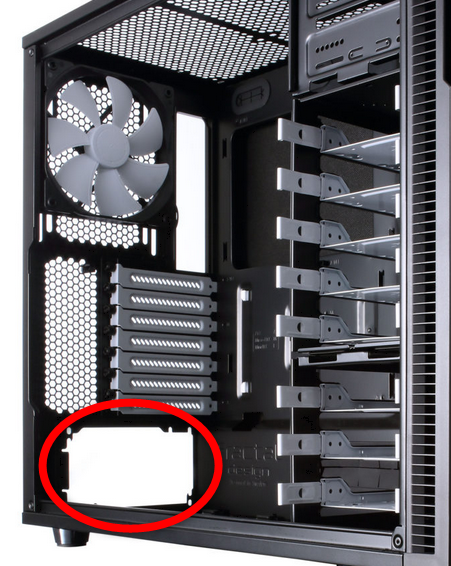

RW1 Conni3 „Brauche bitte Hilfe bez diversen Fragen zum PC-Zusammenbau“
Man kann das Netzteil bei diesem Gehäuse nur unten so einbauen, dass die Ansaugluftöffnung unten ist, also durch den Staubfilter die Luft ansaugt und nach hinten wieder ausbläst.
Wenn du das NT mit der Luftansaugöfdfnung nach oben einbaust, was nur mit sehr seltsamer Schraubbefestigung möglich ist, dann würdest du zum einen die Luft aus dem inneren ansaugen, was grundsätzlich möglich wäre, aber die gesamte Luftzirkulation innerhalb des Gehäuses stören!
Das Gehäuse hat ab Werk einen Lüfter vorn eingebaut, der über die Laufwerksschächte kühle Luft von außen zur Graka und zum Prozessorlüfter führt und durch natürliche Konvektion durch die oberen Gitter wieder abgeführt wird. Zusätzlich gibt es noch den Lüfter, der nach hinten die warme Luft ausbläst. Diese beiden Lüfter und den Prozessorkühler steuert man über Lüfterkurven in BIOS.
Wenn du nun die kühle Luft vom Frontlüfter durch ein falsch eingebautes Netzteil nach unten wegnimmst, zerstörst du die gewollte Durchlüftung des Gehäuses und die Wärme kann sich im schlimmsten Fall in dem Teil des Gehäuses stauen die von beiden Luftwirbeln gebildet wird. Im allersschlimmsten Fall takten Graka und Prozzi runter, weil sie zu warm werden und auch das NT schaltet sich ab, weil es nur noch warme Luft ansaugt und nicht mehr effektiv gekühlt wird.
Also ja, das Netzteil wird mit der großenLüfteröffnung nach unten eingebaut uns saugt dort den Staub und die Flusen, Wollmäuse usw. an. Dagegen hilft der Staubfilter, den man ab und zu mal reinigen muss.

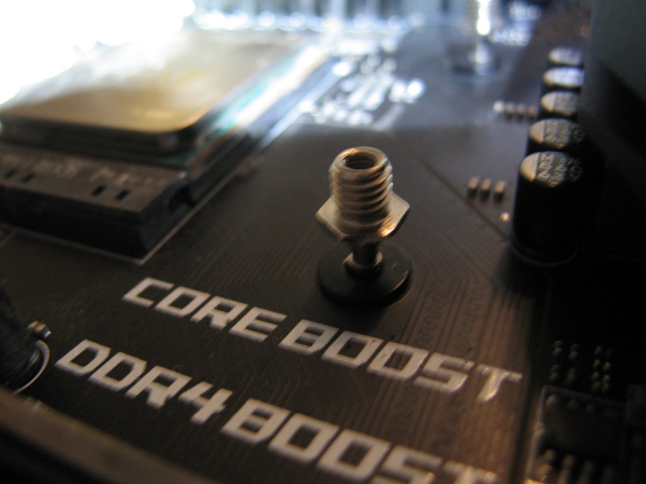

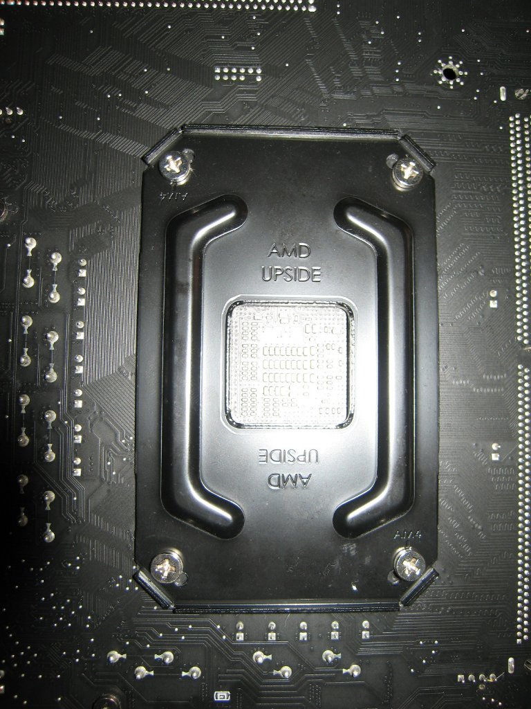

Wir sehn uns nun gerade mit einem unlösbaren problem konfrontiert. Und zwar die Halterung für den Kühllüfter (die Platte die auf der Unterseite des alten Mainboards befestigt ist,  zu entfernen. Wir kriegen einfach die vier Schraub-Steckteile nicht weg.  Man kann sie auf der Oberseite auch nicht abziehen, die schauen aus wie gesteckt. Aufdrehen lassen sie sich auch nicht
gelöscht_35042 Conni3 „Wir sehn uns nun gerade mit einem unlösbaren problem konfrontiert. Und zwar die Halterung für den Kühllüfter die Platte ...“
Mit dem richtigen Werkzeug geht das aber einwandfrei..
Conni3 gelöscht_35042 „Mit dem richtigen Werkzeug geht das aber einwandfrei.. Gruß“
tja wir stehen auf dem Schlauch. Das scheint ein Stecksystem zu sein, wie kriegen wir das auseinander mit welchem Werkzeug um nichts zu beschädigen?
gelöscht_35042 Conni3 „tja wir stehen auf dem Schlauch. Das scheint ein Stecksystem zu sein, wie kriegen wir das auseinander mit welchem Werkzeug ...“
Conni, das kann ich dir so nicht sagen!
Als Schrauber seit 30 Jahren (eigene PC-Firma) habe ich alle Werkzeuge dieser Welt für die Kisten, aber ich muss sie aber vor mir haben.
In 2 Minuten wäre das Teil ab, hilft dir aber so nicht weiter...
Conni3 Nachtrag zu: „tja wir stehen auf dem Schlauch. Das scheint ein Stecksystem zu sein, wie kriegen wir das auseinander mit welchem Werkzeug ...“
habens geschafft.

winnigorny1 Conni3 „Wir sehn uns nun gerade mit einem unlösbaren problem konfrontiert. Und zwar die Halterung für den Kühllüfter die Platte ...“
Neeee - von der Seite wird das auch nichts. Mach mal die andere Seitentür ab. Da siehst du dann das, was man eine Backplate-Befestigung nennt. Und schwupps, schon ist das Ding abgeschraubt!!!
Edit: Sehe grad, dass ihr selbst schon drauf gekommen sein müsst..... Verlegen
