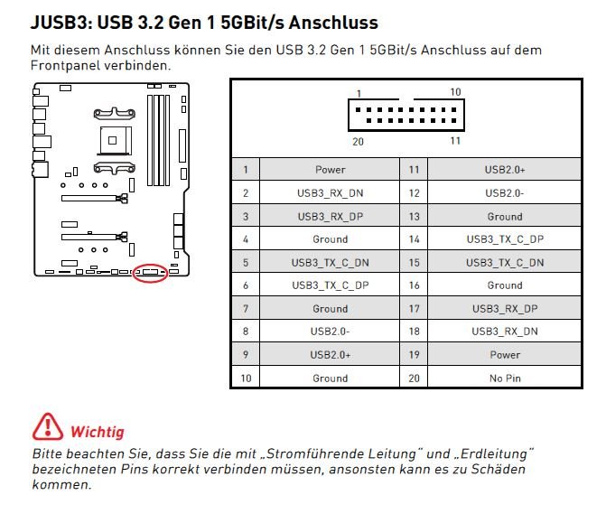

Guten Abend allerseits,
da ich meinen PC aufrüste von MB Gigabyte Z170 auf MSI B550 stellt sich mir die Frage,
ob ich den internen USB 3.0-Aschluß zur Frontblende auch weiter im MSI B550
nutzen kann (?)
Lt. Internet ist USB 3.0 inzwischen USB 3.1 Gen1 - und USB 3.2 Gen1 müßte dann
abwärtskompatibel sein, ist das richtig und die Anschlüsse passen dann ?
Will keinen "Kurzschluß" erzeugen, kann mir jemand bitte mit Rat helfen?
Ich danke euch für Antworten!
Gruß JiPi

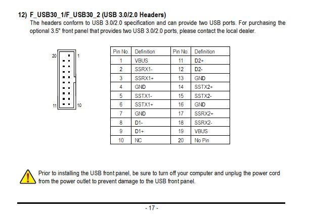

Das 1. Bild zeigt den Anschluß auf dem MB B550, das 2 Bild auf . Z170

Hallöchen,
der Vergleich von beiden Tabellen war mir zu ca. 80% klar, daß es übereinstimmt, außer
den untersch. Bezeichnungen: PIN 10 - NC bedeudet ja No Connect - auf dem B550 ist aber PIN 10 mit Masse (-) -Ground belegt.
Da war mir unklar, welche Funktion dahinter noch steckt, müßte aber bei Verwendung des
3.1-Kabels evtl. unbelegt ins Leere laufen, denke ich mal so...
Erstmal macht ja die Frontbuchse nix, erst wenn ein USB-3.1-Gerät angeschlossen wird,
da hatte ich Bammel, daß was elektrisch schief läuft.
Auf dem B550 sind die internen Anschlüsse USB-C und USB 3.2 Gen1 eh nur mit 5 GBit/s
belegt.
Hinten an der Rückblende sind es 10 GBit/s für USB-C und USB 3.2 Gen2-Typ A.
JiPi
Alpha13 gelöscht_323599 „Hallöchen, der Vergleich von beiden Tabellen war mir zu ca. 80 klar, daß es übereinstimmt, außer den untersch. ...“
"Übrigens ist der einzige Unterschied da der mit Erde belegte Pin 10 und der Unterschied ist für die Tonne!
Ob da die zusätzliche Erdleitung angeschlossen ist oder in China fällt ein Sack Reis um..."
Dazu ist schon alles von mir gesagt worden...
"Ground
Ground, kurz GND, ist lediglich die englische Bezeichnung für Masse. Manchmal wird es im Slang auch für "Erde" verwendet oder auch als Synonym für "Masse" benutzt. Aber eigentlich bedeutet es "Erde". Also ein eindeutiges Erdpotential."
https://www.elektronik-kompendium.de/sites/slt/1503051.htm
https://pinoutguide.com/Motherboard/usb_3_header_pinout.shtml
Außer dem.
Alpha13 Nachtrag zu: „Übrigens ist der einzige Unterschied da der mit Erde belegte Pin 10 und der Unterschied ist für die Tonne! Ob da die ...“
https://download.asrock.com/Manual/B550%20Steel%20Legend.pdf
Und andere Hersteller geben den USB 3.2 Gen1 Header auch so und korrekt an und Pin 10 als Dummy...
Da hatte mindestens ein chinesischer MSI Ingenieur absouten geistigen Durchfall und Fehler in chinesischen Mainboard Manuals gibts immer reichlich!
Wobei bei ASRock die Kennzeichnung von Pin 1 auch nicht stimmt und Chinesen sind halt Chinesen und da habe Ich schon wirklich viel mit absolut falschen Angaben von denen in Manuals erlebt und deine ist da eher ne kleinere falsche Angabe, weil man den Stecker nur mit rohester Gewalt falsch auf den Header stecken kann.
gelöscht_323599 Alpha13 „https://download.asrock.com/Manual/B550 20Steel 20Legend.pdf Und andere Hersteller geben den USB 3.2 Gen1 Header auch so ...“
ich danke dir und allen anderen für eure Mühe - dann kann ich ja ohne Sorgen
loslegen, wenn die bestellte Ware da ist !Cool
