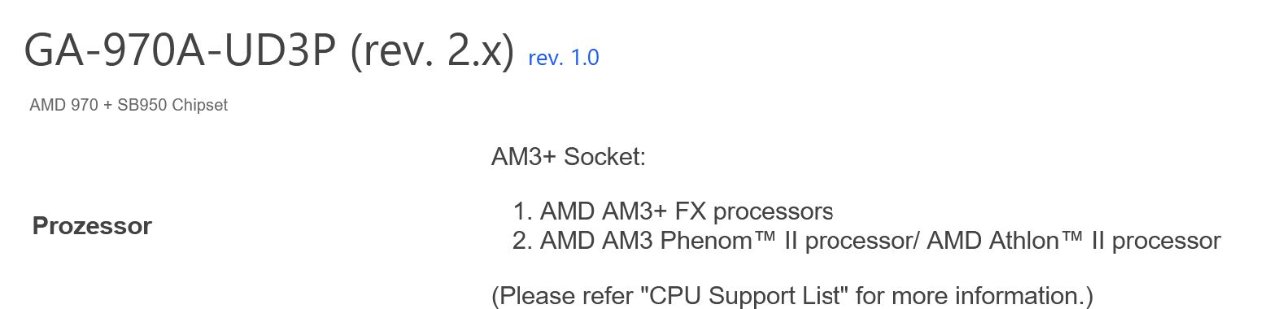

Das o. g. Board ist laut Hersteller für FX Prozessoren geeignet.
https://www.gigabyte.com/de/Motherboard/GA-970A-UD3P-rev-2x/sp#sp
Bios ist aktuell.
Alpha13 gelöscht_210488 „Das o. g. Board ist laut Hersteller für FX Prozessoren geeignet. ...“

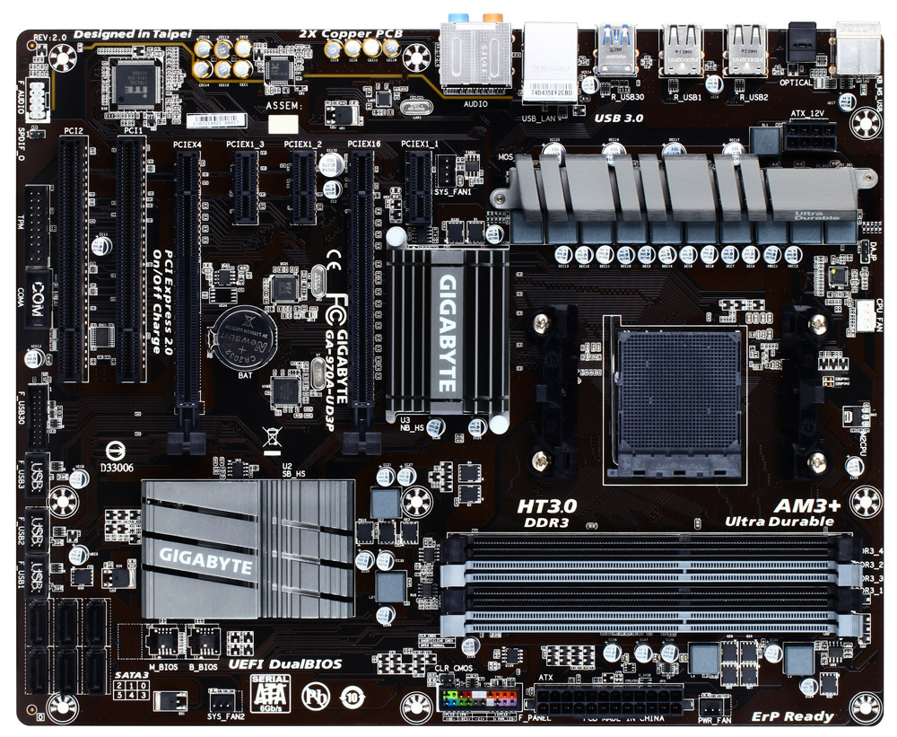

Richtig, GA-970A-UD3P ist aber definitiv nicht GA-970A-UD3, das sind 2 unterschiedliche Boards mit unterschiedlichen Biosen.
https://static.gigabyte.com/StaticFile/Image/Global/4ad0cf224eef80dd7e7314695dc58eb7/Product/11589/png/1000
Was steht da auf dem Board zwischen den PCIe Slots und oben links als Rev = Revision?
Wenn da jemand ein falsches Bios drauf gebügelt hat läuft kein Board ohne Fehler.
gelöscht_210488 Alpha13 „Richtig, GA-970A-UD3P ist aber definitiv nicht GA-970A-UD3, das sind 2 unterschiedliche Boards mit unterschiedlichen ...“
Es ist ein GA-970A-UD3P (siehe Link) Und auf der Herstellerseite werden für dieses Board FX CPUs ausdrücklich erwähnt. Hinter dem Rev steht zumindest eine 2 vor dem Punkt.
