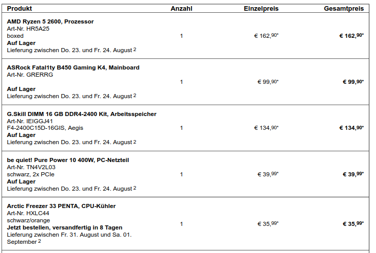

RW1 Nachtrag zu: „PC Bauvorschlag erwünscht“
Hallo Leute,
erst mal Danke für die Rückmeldungen. Ich hab nach langem Suchen, auch bei der ct mit ihren Bauvorschlägen, folgende Komponenten ins Auge gefasst:
Die Preise sind von Alternate, bei Mindfactory ist das Ganze auch noch 20€ günstiger.
Mit dem Lüfter bin ich aber noch nicht einig, der ist neu und es gibt nur wenig Infos dazu. Auch wie laut denn die Boxed Kühler sind, hab ich keine Erfahrung. Das Ding steht unterm Tisch und jetzt höre ich den Rechner auch, aber stört mich wenig bis garnicht. Nur falls ich später meine das Teil wäre zu laut muss ich alles wieder ausbauen um die Rückplatte zu montieren.
Na ja, gebt mir bitte mal Eure Rückmeldungen, morgen wollte ich gern bestellen.

swiftgoon RW1 „Hallo Leute, erst mal Danke für die Rückmeldungen. Ich hab nach langem Suchen, auch bei der ct mit ihren Bauvorschlägen, ...“
https://geizhals.de/asrock-b450-pro4-90-mxb8b0-a0uayz-a1858730.html
statt des Fatality, da zahlst du nur den Namen mit.
Falls evtl. noch ne neue Grafikkarte dazu kommt, würd ich eher das Pure Power 500 W Netzteil nehmen. kostet 15,00 € mehr und du hast noch etwas Reserve.
Der Arctic Freezer wird besser sein als der Boxed Kühler (Wraith Stealth)
Wenn dich die Lautsträrke nicht stört wird der Boxed Lüfter aber genügen.
Ich würd definitiv noch ne RX580 dazu kaufen.
https://geizhals.de/powercolor-radeon-rx-580-red-dragon-v2-axrx-580-8gbd5-3dhdv2-oc-a1626664.html
Deine R9 270x wird der absolute laschenhals des Systems sein.

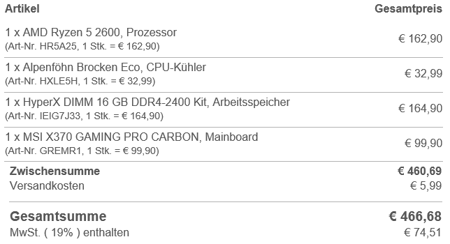

Nach viel Überlegen und hinund her hab ich mich nin für folgendes entschieden:
Das soll alles bis spätestens Samstag geliefert sein. Dann wird wohl das Wochenende ans Umbauen gehen.
Wrede Euch dann hier berichten. Lachend
Alpha13 RW1 „Nach viel Überlegen und hinund her hab ich mich nin für folgendes entschieden: Das soll alles bis spätestens Samstag ...“
Ein MSI Board würde Ich eher nicht kaufen...
https://de.msi.com/Motherboard/support/X370-GAMING-PRO-CARBON#support-cpu
Zudem läuft die CPU da AFAIK erst ab dem Bios 7A32v1F und das muß da definitiv nicht drauf sein!
Wenn das Bios 7A32v1F (oder neuer) da nicht drauf ist macht die Kiste absolut nix mit der CPU...
RW1 Alpha13 „Ein MSI Board würde Ich eher nicht kaufen... https://de.msi.com/Motherboard/support/X370-GAMING-PRO-CARBON support-cpu ...“
Nach kurzem tel. Kontakt mit einem Mitarbeiter wurde mir zugesagt, dass die CPU drauf läuft.
Alo lassen wir uns mal überraschen.Cool
Alpha13 RW1 „Nach kurzem tel. Kontakt mit einem Mitarbeiter wurde mir zugesagt, dass die CPU drauf läuft. Alo lassen wir uns mal ...“
https://forum-de.msi.com/index.php?topic=114726.0
und Mitarbeiter sagen viel...
Die Boards haben normalerweise 4 und eher mehr Monate auf dem Buckel seit der Produktion in China!
RW1 Alpha13 „https://forum-de.msi.com/index.php?topic 114726.0 und Mitarbeiter sagen viel... Die Boards haben normalerweise 4 und eher ...“
o.k. das mit der BIOS Versin ist mir klar. Nur was hat das mit MSI zu tun? Das dürfte bei allen Boardherstellern der Fall sein, wenn ich nicht gleich mit dem x4xx Chipsatz bestelle, oder?
Alpha13 RW1 „o.k. das mit der BIOS Versin ist mir klar. Nur was hat das mit MSI zu tun? Das dürfte bei allen Boardherstellern der Fall ...“
Umsonst flashed dir kein Laden das neueste Bios...
"dürfte bei allen Boardherstellern der Fall sein, wenn ich nicht gleich mit dem x4xx Chipsatz bestelle"
Richtig und nicht nur deshalb würde Ich da dieses Board nehmen:
Und deshalb würde Ich da definitiv ein B450 Board nehmen:
https://www.computerbase.de/2018-07/mainboard-ryzen-b450-chipsatz-handel/
https://www.anandtech.com/show/13091/analyzing-b450-for-amd-ryzen-a-quick-look-at-all-the-motherboards/4
Und mit MSI Boards habe Ich schon viel "schönes" erlebt...
swiftgoon RW1 „o.k. das mit der BIOS Versin ist mir klar. Nur was hat das mit MSI zu tun? Das dürfte bei allen Boardherstellern der Fall ...“
Hier muss ich Alpha13 doch recht geben.
Kann ich auch nicht nachvollziehen warum du das X370 Board mit dem älteren Chipsatz nimmst, obwohl es auch noch teurer ist.

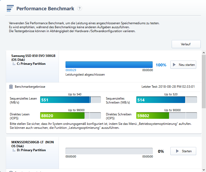

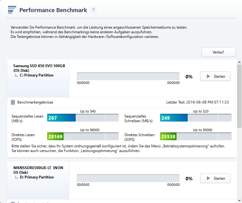

Nachtrag: Geschwindigkeiten
Das war der Benchmark als ich vor 2 Jahren die SSD eingebaut habe:
und das sind die Werte nach dem Umbau:

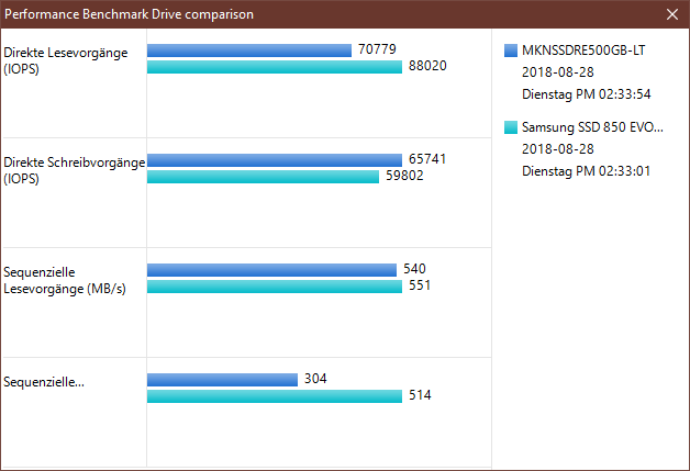

Nun zeigen sich auch Unterschiede zwiscehn den beiden
Vor dem Umbau waren die beiden SSD praktisch gleich. Nun gibts kleine Abweichungen. Aber ich kann nicht beurteilen, ob es vielelicht auch mit dem unterschiedlichen Füllgrad er SSDs zu tun hat.

Alpha13 RW1 „Nachtrag: Geschwindigkeiten Das war der Benchmark als ich vor 2 Jahren die SSD eingebaut habe: und das sind die Werte nach ...“
267MB/s ist ne gute SATA2 Geschwindigkeit...
