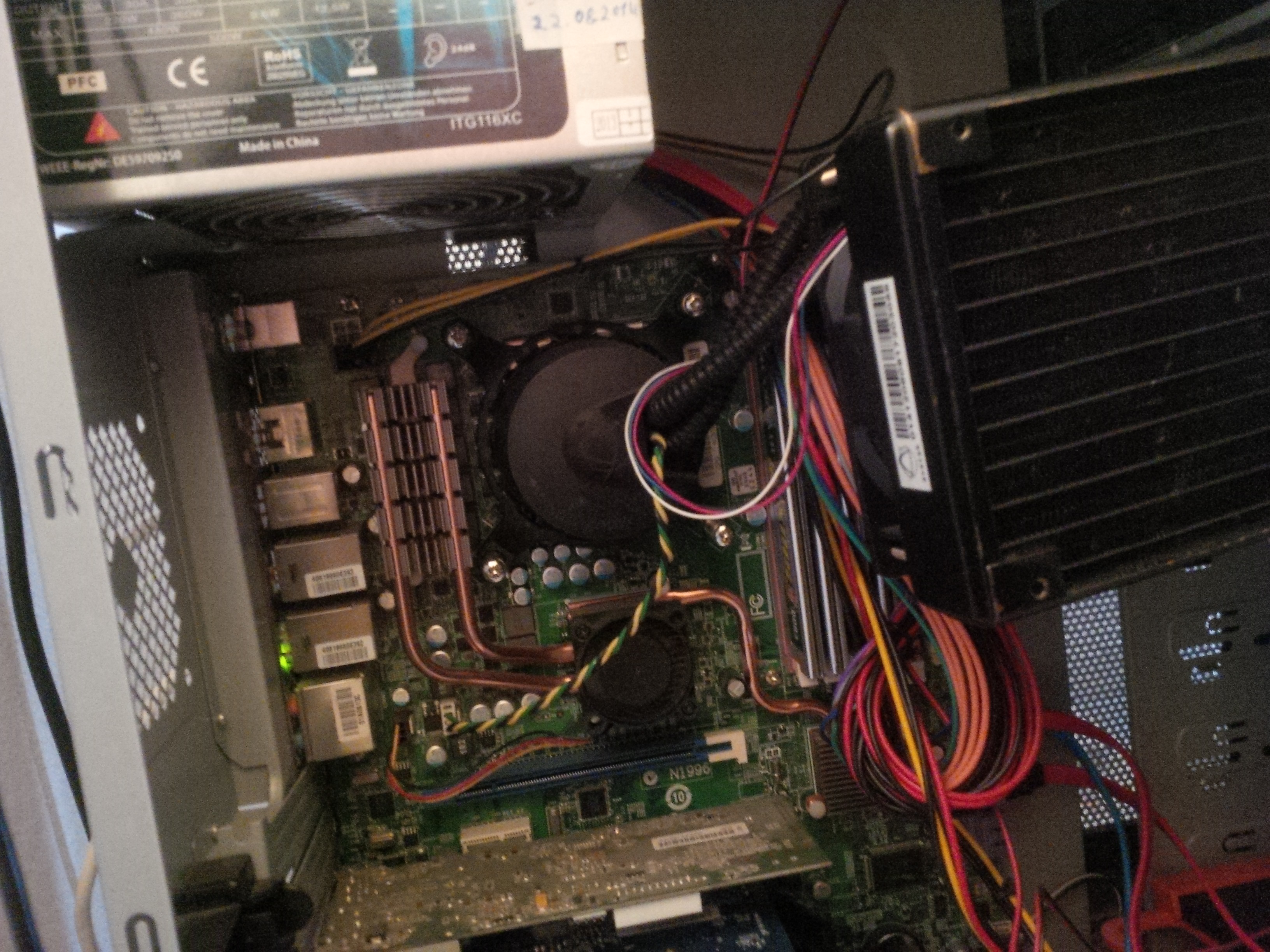

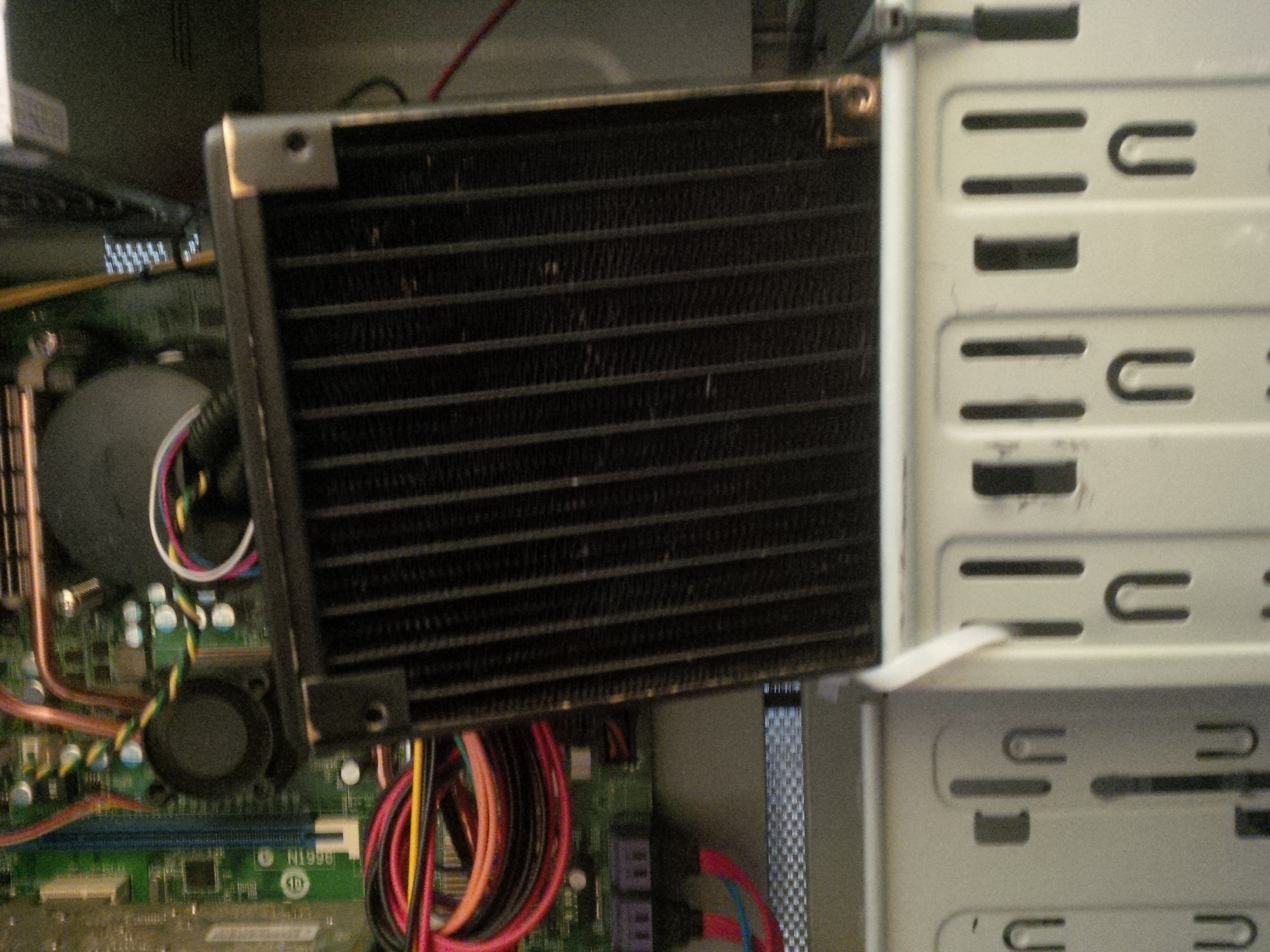

Bin mir da selbst nicht ganz sicher. So sieht sie aus. Der Radiator hängt vorne u Ventilator dahinter. Ist von Acetek. Die Geräuschquelle ist devinitiv der schwarze Klotz. Ein permanentes summen.
swiftgoon christian t „Bin mir da selbst nicht ganz sicher. So sieht sie aus. Der Radiator hängt vorne u Ventilator dahinter. Ist von Acetek. Die ...“
Das ist ne sogenannte AiO oder All-in-One Wasserkühlung.
Das ist ein in sich geschlossenes System. Da kannst du keine Teile tauschen. Das ist alles gekapselt.
Das Summen kommt dann wohl von der Pumpe, bzw. das ist ein gelagertes Schaufelrad dass das Wasser pumpt. Ein leichtes Summen hab ich bei meiner AiO auch.
Wenn es bei dir richtig störend ist, ist das Lager wohl hin. Da kannst du nix machen.
Du kannst den Lüfter hinter dem Radiator beim einschalten mal blockieren.
Wenn das Geräusch dann weg ist, brauchst du nur nen neuen Lüfter!
Nachtrag: Die Befestigung des Radiators mit den Kabelbindern ist natürlich alles andere als optimal. Erstens übertragen sich hier die Schwingungen des Lüfters und das kann natürlich auch die Geräuschquelle sein.
Zweitens: Verreckt dir der Kabelbinder, fällt dir das Ding auf die Oberseite der Grafikkarte.
christian t swiftgoon „Nachtrag: Die Befestigung des Radiators mit den Kabelbindern ist natürlich alles andere als optimal. Erstens übertragen ...“
Ja guter Tip danke es war der Lüfter.  Werde ich ersetzen. Der alte leise Lüfter vom Schrott PC könnte sogar passen.
