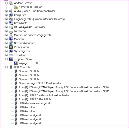

Moin Forum,

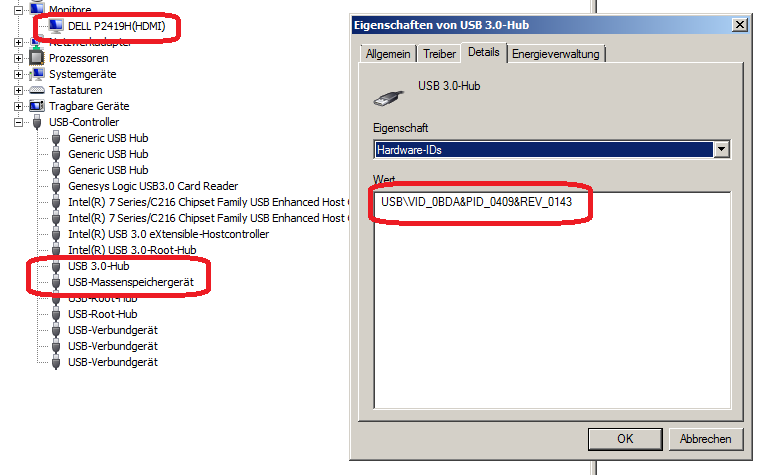

USB\VID_0BDA&PID_0409&REV_0143
suche für den integrierten Hub einen Win7 Treiber, weder bei MS noch Realtek finde ich etwas- wer kann da helfen?
Unter Win10 funktioniert der Anschluß natürlich...
Thx

Hab ich drauf - der 64GB Voyager Stick läuft genauso wie die Raidsonic Copystation am rückseitigen MB-Hub.Der Cardreader läuft per onBoard internem Anschluss.
Nur der Monitor Hub will nicht.

Keine Änderung durch den Chipsatztreiber und der USB 3.0 Treiber war bereits drauf- da hängt u.a. der Cardreader (intern) und der Corsair Voyager 3.0 Stick (Rückseite am MB) dran.

Hattest Recht,
was eine Neuinstallation doch manchmal bewirkt...
Nach dem Anstöpseln blitzartig erkannt und läuft.

Die USB-Root Hubs zu deinstallieren hätte u.U. auch gereicht
Hat es leider nicht.
Ich hab das und einiges mehr schon vorher versucht bis ich zum Rücksichern meines Klons gezwungen war, weil am Ende dieser Hub zweimal mit ? vorhanden war- USB2.0 und USB3.0 und beide ohne Treiberanbindung- wobei es die ja eigentlich nicht brauchte.
Ich behaupte jetzt nicht mich gut auszukennen aber bevor ich rumheule versuche ich immer das machbar Mögliche => das hab ich von @Bavarius schon damals gelernt :-)
Welcher Eingriff meinerseits auch immer das korrekte Einbinden verhindert hat weiß ich nicht und werde ich auch nicht mehr rausfinden- das ist nicht (überlebens-) wichtig genug ...für mich als Rentner in Spe. ;-)
