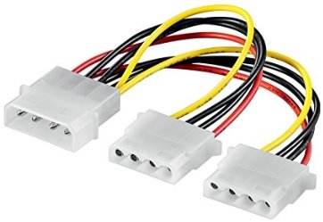

gibt es Y-Kabel Stromversorgung, welche nicht nur 2 Ausgänge haben? Ich finde nur welche wie folgende:

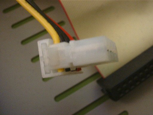

Ich hab mal ein Bild von einem solchen Stecker rausgesucht:
Damit könnte man nicht nur einfach irgendwelche Adapter hochbasteln sondern einen perfekt passenden Kabelstrang konfektionieren.
kybi Borlander „Ich hab mal ein Bild von einem solchen Stecker rausgesucht: Damit könnte man nicht nur einfach irgendwelche Adapter ...“
Ja, genau die such ich. Wo gibt es die Teile? Damit kann man ohne massiven Arbeitseinsatz ein Y-Kabel auf 4 Anschlüsse erweitern.

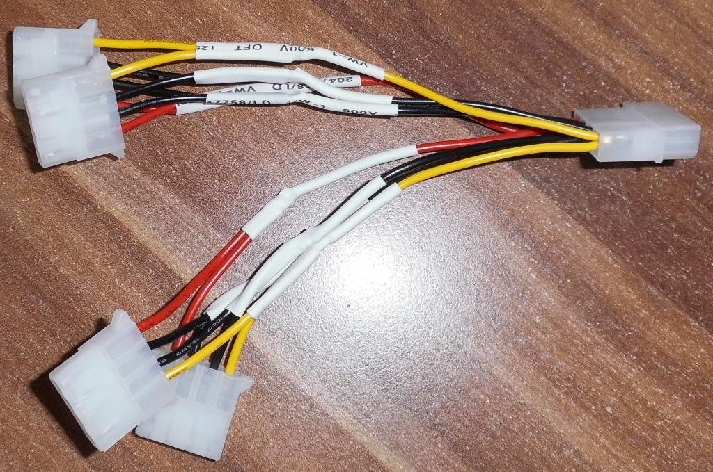

In der Zwischenzeit habe ich allerdings zum Lötkolben gegriffen (oh Mann, wie ich die Kolophoniumdämpfe vermisst habe ;-) ) mit folgendem Ergebnis:
