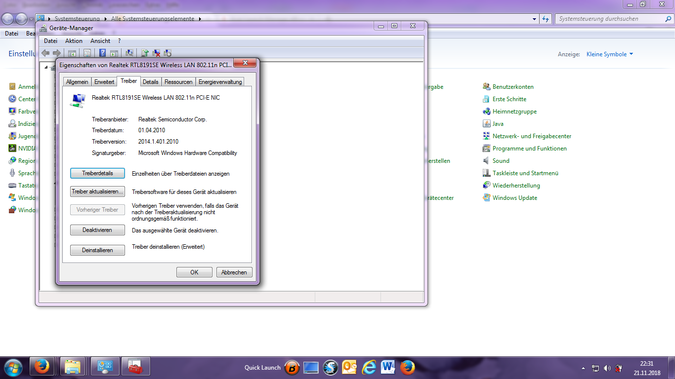

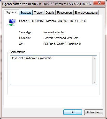

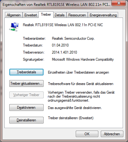

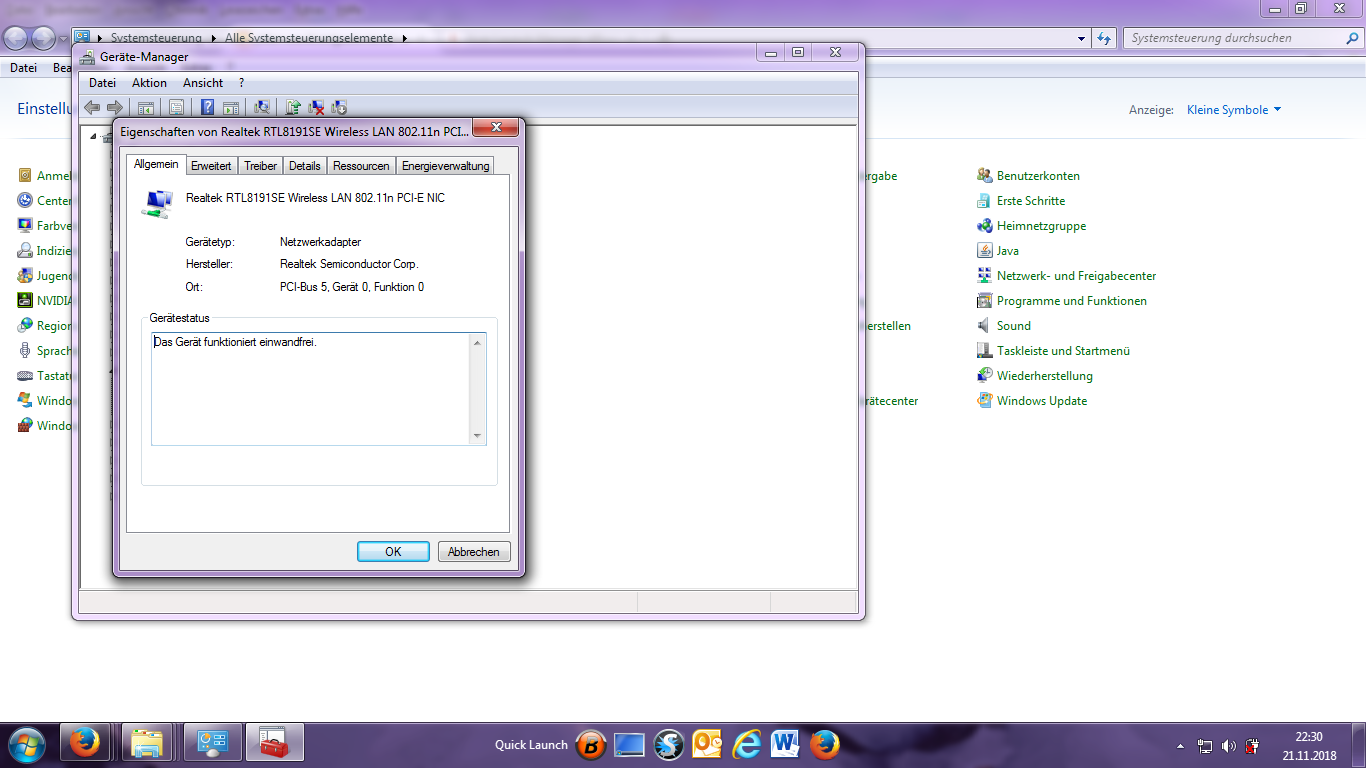

Martina61 Alpha13 „1. Welches Betriebssystem? 2. Den Treiber nur auspacken ist absolut ungleich den Treiber zu installieren und das sollte dir ...“
ich habe soeben nochmals den Launch-Manager von Medion heruntergeladen und installiert.
Kein Erfolg.
Im Gerätemanager ist keine Fehlermeldung zu sehen.
Realtek RTL8191SE WirlessLan 802.11n PCI-E NIC
Wo kann ich Wie noch was vornehmen?
Danke

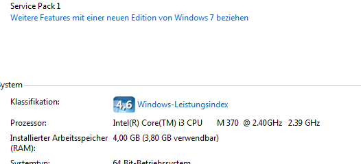

Martina61 Alpha13 „Außerdem sollte man da die Vorgeschichte der Kiste OS Upgrade, Neuinstallition... natürlich kurz schildern!“
sorry.!!!
Medion P6624,  Windows 7  64 bit
Kann ich noch Angaben liefern?

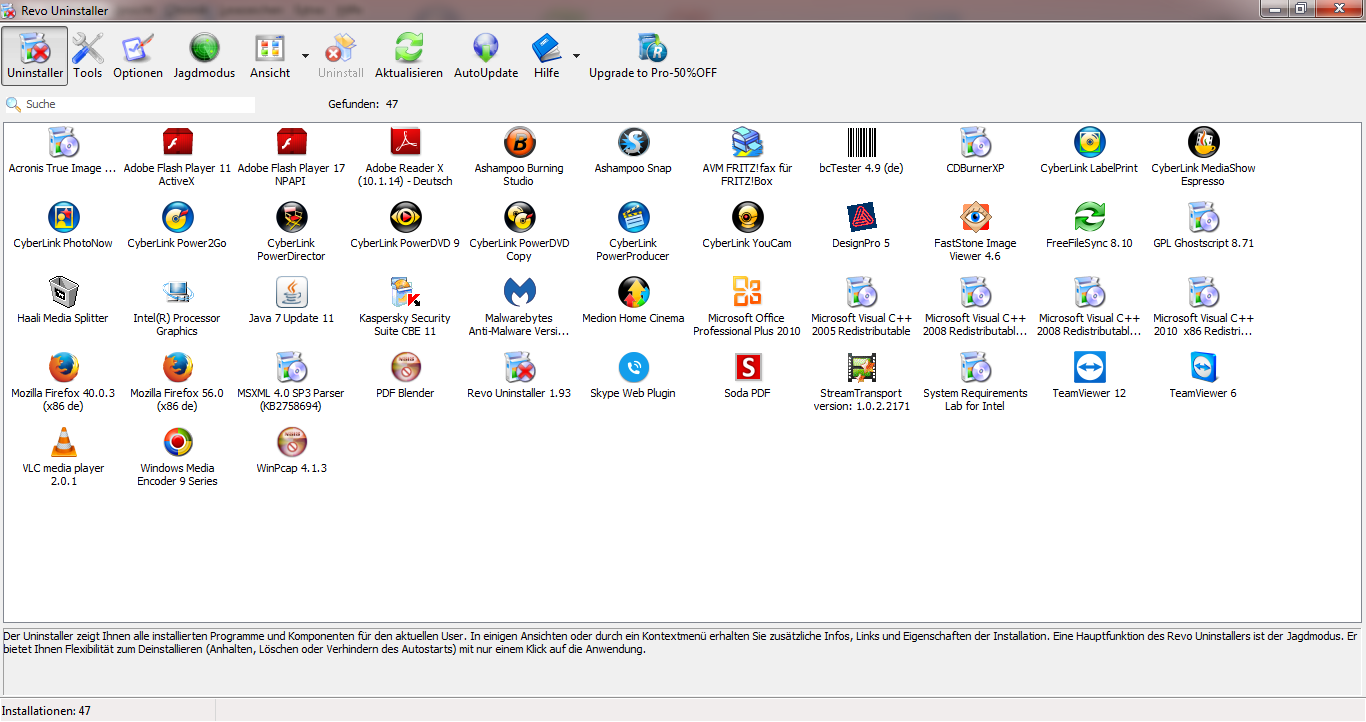

Hier die Daten vom Revo:
LG
gelöscht_189916 Martina61 „Hallo, Danke. Hier die Daten vom Revo: LG“
Prima wenn es funktioniert;-)
Wenn Du noch Lust auf Hausaufgaben hast: Deine Plugins für den Flashplayer und Java sind hoffnungslos veraltet, der ist inzwischen bei Version 27 angelangt, Java bei 8.144. Die solltest Du also dringen aktualisieren oder falls der nicht gebraucht wird, gleich ganz entfernen:
https://get.adobe.com/de/flashplayer/otherversions/
Wie üblich darauf achten, dass Du den Haken beim mitgelieferten McAfee entfernst und bei Java ebenfalls benutzerdefiniert installierst und alles abwählst, was nix mit Java zu tun hat. Noch besser aktualisierst Du über die Systemsteuerung.
Als PDF-Reader hast Du gleich zwei drin, den von Adobe und Soda PDF. Da wäre es ggf. auch sinnvoll, entweder auf eine schlanke Alternative wie Foxit Reader oder Sumatra PDF umzusteigen. Soda PDF ist anscheinend nicht schlecht, durch Registrierpflicht eine Werbeschleuder:

CDBurnerXP, Faststone, der VLC, der Revo sind neben ein paar anderen Programmen auch veraltet, kann man auch mal aktualisieren, beim CDBurnerXP aber auf jeden Fall darauf achten, benutzerdefiniert zu installieren und die eventuellen 'Beigaben' ebenfalls abwählen.
http://www.faststone.org/FSViewerDownload.htm
https://cdburnerxp.se/de/home
https://www.revouninstaller.com/revo_uninstaller_free_download.html
Dann lungert Ashampoo als zweite, vermutlich von Medion mitgelieferte Brennsoftware herum. Könnte also auch ein davon weg.
Zwei AV (Kaspersky und MBAM) braucht auch keiner. Falls die Lizenz von Kaspersky abgelaufen ist, kannst Du ggf. auch gleich auf die MSE umsteigen:

Alpha13 Martina61 „Hallo, sorry.!!! Medion P6624, Windows 7 64 bit Kann ich noch Angaben liefern? Unter Programme /Programme deinstallieren ...“
Installierte WLAN Treiber über Systemsteuerung => Programme & Funktionen deinstallieren.
Dann den Intel Chipsatz-Treiber 9.4.0.1027 installieren:
Danach die Kiste neustarten und jenau diesen WLAN Treiber installieren:
https://www.medion.com/de/service/_lightbox/treiber_details.php?did=7896

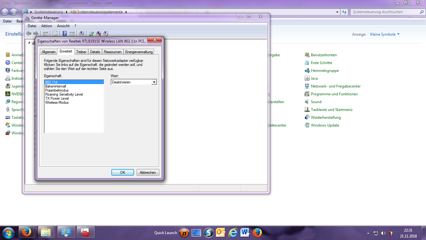

Martina61 Hardy© „BIOS Einstellungen checken: Beim Booten drücken. Im BIOS in der Menüleiste auf ADVANCED Default Wireless Device steht ...“
Sorry,  zu spät...zum löschen des vorherigen, geposteten Beitrags...
Nachdem ich den Laptop nun 3x neu gestartet habe und nochmals ALLES wie oben beschrieben ausgeführt habe, funktioniert die Tastenkomb. nun wieder :-)
Weshalb dies nicht gleich der Fall war und weshalb es zu diesem Aussetzer kam, ist mir unerklärlich, jedoch führt dies immer wieder dazu, dass man für die Lösung sehr, sehr viel Zeit investieren muss, welche anderswo besser eingesetzt werden könnte.
