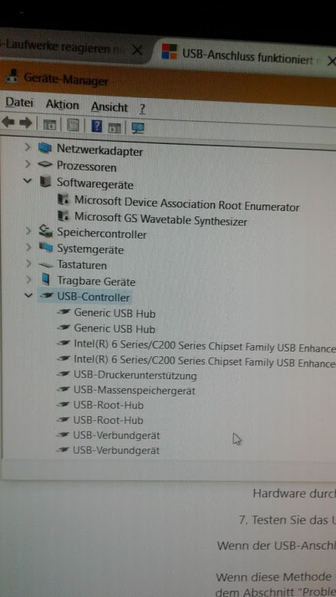

hatterchen1 makro51 „...“
Ausgerechnet der USB-Controller fehlt auf dem Bild.
makro51 hatterchen1 „Ausgerechnet der USB-Controller fehlt auf dem Bild.“
Alpha13 makro51 „...“
Intel Chipsatz-Treiber 9.4.0.1027 installieren:
Und wie schon per PM gesagt solltest du da AIDA64 laufen lassen und uns dein Motherboard und auch die installierte Bios Version mitteilen!

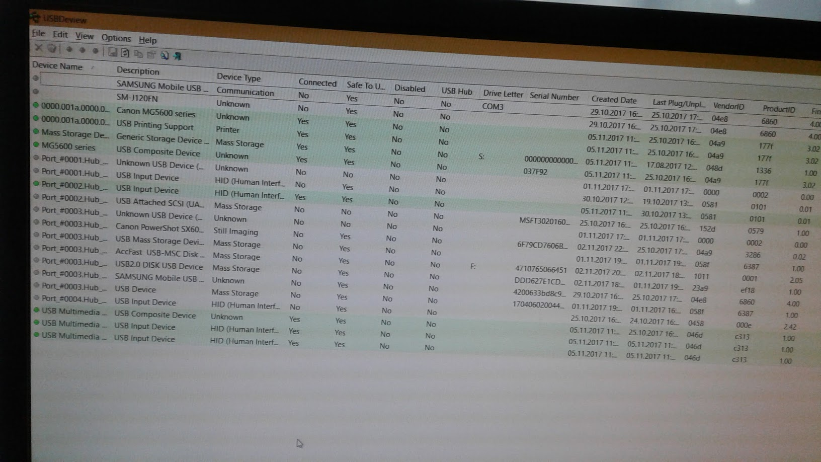

hatterchen1 makro51 „USB-Laufwerke reagieren nicht mehr“
makro51 hatterchen1 „Hallo, die Punkte in den Links einmal ...“
Da alle USB-Anschlüsse "fett" dargestellt sind, funktionieren sie auch (also ist da nichts kaputt).
Es kann also nur an der Steuer-Software liegen.
Diese kann man versuchen manuell zu reparieren, oder mit einem fix-it von Microsoft.

Ich habe mir den DriveCleanup v1.5 geholt.
http://www.uwe-sieber.de/drivetools.html
Der entfernt alle nicht angeschlossenen USB-Geräte, auch aus der Registry.
Danach alles wieder anschließen und  von Windows verbinden lassen.
Daneben gibt es noch das Programm UsbDeview 2.71
http://www.nirsoft.net/utils/usb_devices_view.html
Das zeigt schön in einer Liste an, was alles installiert, angeschlossen und aktiv oder nicht aktiv ist.
Auch hier kann man einzelne Komponenten restlos entfernen.

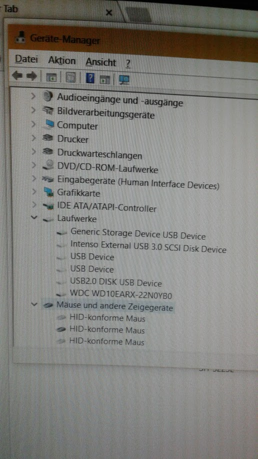

Und die vielleicht gar nicht notwendig. Wenn ich nämlich so sehe, ist der Gerätemanager grundsätzlich mal sauber und die ganzen Treibereien sind seit W7 auch nicht mehr so wild und bei so altem Gedöns und W10 erst recht.
