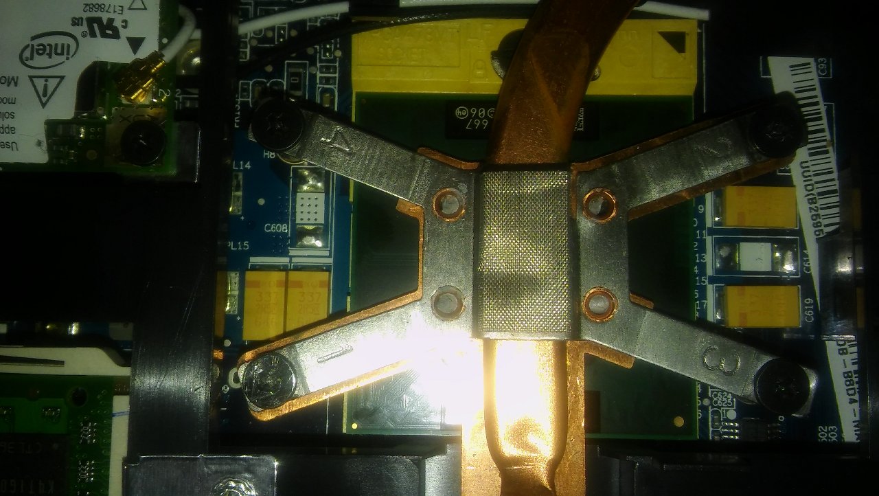

zeig doch mal ein Bild, um das besser einzuschätzen zu können, Platz, Rundkopf, tiefsitzend usw.
Calico1974 gelöscht_326428 „zeig doch mal ein Bild, um das besser einzuschätzen zu können, Platz, Rundkopf, tiefsitzend usw.“
Ok. mache gerade ein Bild
Die "1" links unten im Bild ist das störrische "Biesterchen". Leider kann man nicht so deutlich erkennen, dass der Schraubenkopf halt eben leider rundgedreht ist.
gelöscht_189916 Calico1974 „Ok. mache gerade ein Bild Die 1 links unten im Bild ist das störrische Biesterchen . Leider kann man nicht so deutlich ...“
Wenn Du die restlichen Schrauben löst, bekämst Du dann nach Ausbau des Boards, wie von besterpapa empfohlen, durch vorsichtiges Anheben der Heatpipe diese soweit entlastet, dass Du die Schraube dann mit der Zange packen und drehen könntest?
Calico1974 gelöscht_189916 „Wenn Du die restlichen Schrauben löst, bekämst Du dann nach Ausbau des Boards, wie von besterpapa empfohlen, durch ...“

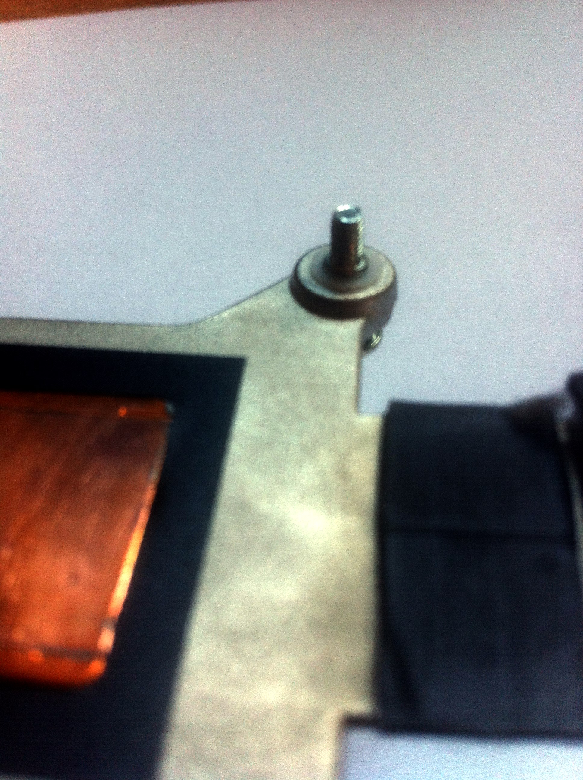

Auf dem Bild kann ich wenig erkennen.
Ist die Schraube mittig und darunter eine Unterlegscheibe???
Da geht nix mehr mit der Kobra. Ansonsten ist das die beste Wapu, die du mit Geld kaufen kannst.
Oder ist dieses flache runde Teil die komplette Schraube!?
Was dir mit einer Kobra oder anderen Zange noch passieren kann, dass die Schraube aus weichen Material besteht und den Zangendruck nicht standhalten wird. Also mit sehr viel Gefühl an die Sache gehen. Im schlimmsten Fall reißt die Schraube ab!
Und ich würd auch erst mal die anderen 3 Schrauben lösen und gucken,
ob sich das Blech, Gehäuse und damit die Schraube, wenn auch nur min. mal bewegen lässt und dann wie beschrieben die WD-50 Methode anwenden. Kannst auch spezielles Platinenöl nehmen. Ich hab mit WD-50 noch nie Probleme mit der Platine später bekommen.
gelöscht_35042 gelöscht_103956 „Auf dem Bild kann ich wenig erkennen. Ist die Schraube mittig und darunter eine Unterlegscheibe??? Da geht nix mehr mit der ...“
Geht natürlich nicht, wenn die Schraube in der Scheibe versenkt ist! Ist die Scheibe auch die Schraube, geht das mit der Cobra..
Natürlich nix für "Grobmotoriker" ab 36er Gabelschlüssel.. ;-))
gelöscht_103956 gelöscht_35042 „Geht natürlich nicht, wenn die Schraube in der Scheibe versenkt ist! Ist die Scheibe auch die Schraube, geht das mit der ...“
Das ist ja genau was ich auf den Bild nicht exakt erkennen kann und möglich ist.
Und 36er Schlüssel ist schon NKW....Lächelnd
Spaß bei Seite, wennste an Oldtimer rum schraubst, da haste die gleichen Probleme und Lösungen mit festsitzenden kleinen Schrauben und Stehbolzen am Vergaser, Lima, Anlasser.
Selbst diese Fixierschraube, M5, M6, M8 an den Trommeln können regelrecht fest gebacken sein Da hilft kein Grobmotoriker weiter, es sei, du hast neu beiliegend und machst frame off.
Mal schaun, wie weiter geht.

Auch den Kopf abbohren währe möglich, (würde ich jetzt als erstes machen) die Mitte der Schraube ist ja schon gegeben. Bohrer 3,5-4 mm
Wenn die Spannung weg ist dürfte der Schaft leicht zu entfernen sein. Gibt noch mehr möglichkeiten aber aus der Ferne und ohne das entsprechende Werkzeug ?
DJF42 gelöscht_326428 „Leider ist das Bild nicht so gut , denke mit der Zange wird s nicht s. Eine Möglichkeit mit einer Minimot und Trennscheibe ...“

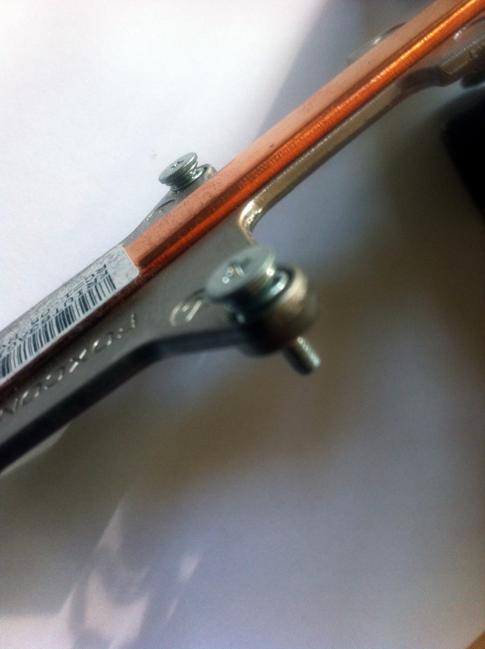

Wird vermutlich ähnlich konstruiert sein, die "Beilagscheibe" ist also eine Druckfeder...
...und gesichert sind die natürlich auch.
gelöscht_35042 DJF42 „Wird vermutlich ähnlich konstruiert sein, die Beilagscheibe ist also eine Druckfeder... ...und gesichert sind die ...“

Wenn das so ein Teil ist, ist der Kopf wohl abgerissen und hängen im Schacht....
Mit der Federkraft des Rahmens und den Sicherungs-Gumminippel... viel Spaß.

Nochmal zurück zur (Schreck-) Schraube.(Neeeiiin, nicht zu mir!) Die hat keine Unterlegscheibe und was die Drehrichtung angeht - die anderen Schrauben lassen sich alle wunderbar herausdrehen. Richtung stimmt also. Löten, Fräsen usw. kommt nicht in Frage, da ich auch das Werkzeug nicht dazu habe. Geschweige denn mein Schrauben - mordender Bekannter. (Der bringts auch fertig,einen Desktop - PC direkt neben einen offenen Kamin zu stellen, obwohl deutlich in der Gebrauchsanweisung ... - soviel also dazu)

Da geht nix mit Durchbohren und ich wette das in diesem Fal eine Zange allein nicht hilft!
Der Druck der mit einer normalen Bohrmaschine ausgeübt werden muss um durchzubohren ist zu hoch & riskant. Da braucht man Feinmechaniker-Werkzeug für den Job!
Ganz nebenbei bemerkt, auf dem Foto schauts so aus als ob da gar kein Platz vorhanden ist um mit der dicken mini-Zange herumzuwurschteln die der Lutty vorgeschlagen hat.
-Da benutzt man Nose-Pliers/ Nadel Nase Zangen.
z.B.: https://www.amazon.de/Schwarz-Nonslip-Handgriff-Legierung-Stahl/dp/B00ARBDNOW/ref=sr_1_22?s=diy&ie=UTF8&qid=1489409921&sr=1-22&keywords=Nadel+Nase+Zange
- Allerdings wird in diesem Fall jede Zange von dem super mickriegem Schraubenkopf abrutschen!
Also, ich würde den Schraubenkopf mit einem high-speed Dremel Tool oder alternativ mit einem billig Mini-Schleifer mittels einer Trennscheibe abfräsen / abschleifen!
-Dann den Kühlkörper abnehmen und danach ist da auch genug von der Schrauben-Welle übrig um den Rest mit einer guten Zange herauszudrehen.

Mit einer Spitzzange haben wir es probiert. Der Kopf der Schraube ist so platt, dass er sich nicht greifen läßt.

Man muss zuerst jedenfalls den Federdruck verringern, d. h. den Rahmen runterdrücken, dann kann man a) die Schraube besser greifen und b) lässt sie sich vermutlich auch leicht lösen, egal mit welchem Werkzeug man sich dann daran macht (Knippex, Flex oder Schrauben-Ex).
