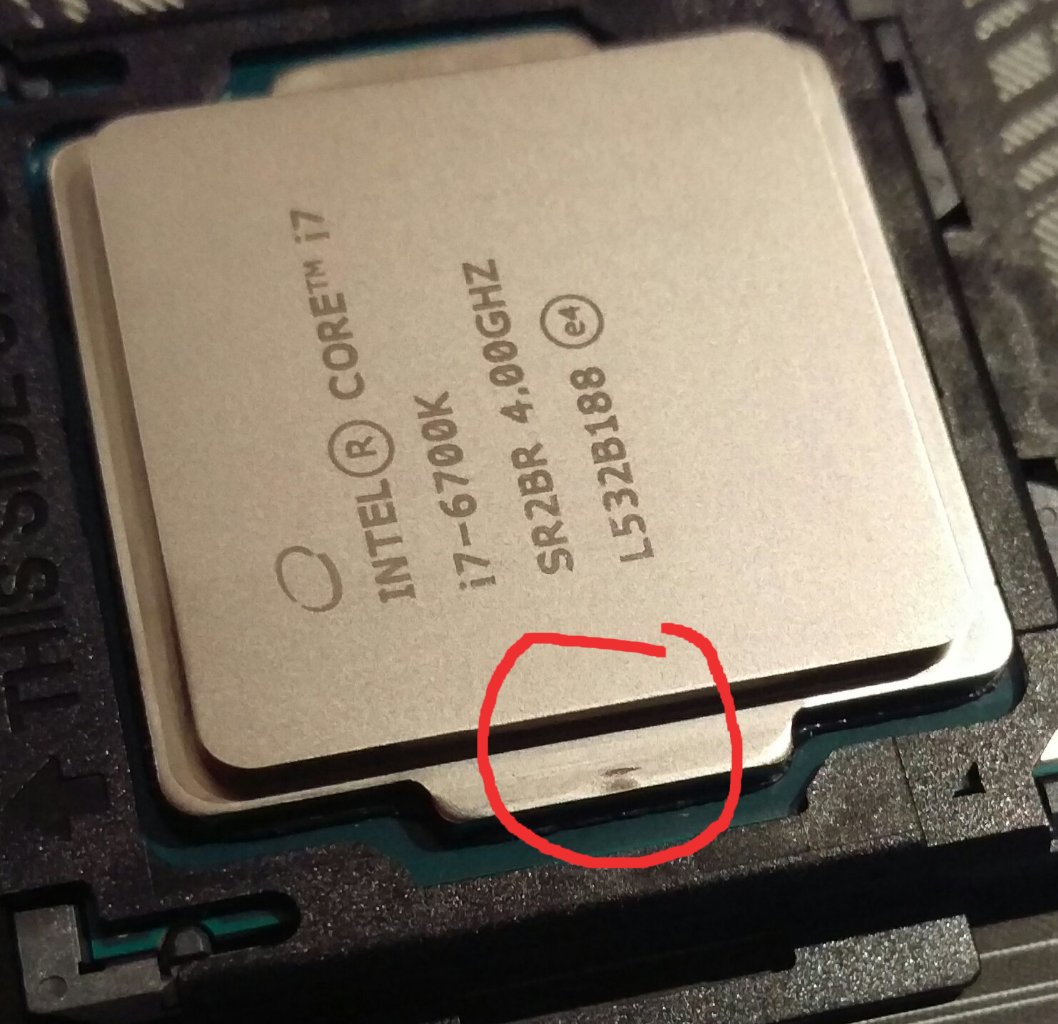

Hatte das Mainboard bereits getauscht . Beim ersten Board hatte ich bereits die Batterie gewechselt Cmos gelöscht etc. , aktuelles und ältere BIOS Versionen per FlashUSB installiert. Ohne Ergebnisse. Verbogene Pinne habe ich keine entdeckt. Weder beim alten noch beim neuen Board. Der Heatspreader des CPU weißt an den Stellen , wo der Halte- und Klemmrahmen der Verriegelung sitzt, kleine Macke auf. Denke aber das dass normal ist...

swiftgoon Zerodot „Hatte das Mainboard bereits getauscht . Beim ersten Board hatte ich bereits die Batterie gewechselt Cmos gelöscht etc. , ...“
kleine Macke ist ein recht dehnbarer Begriff. Normal ist das aber sicher nicht. Könnte sein dass der Kühler bei der Montage verkantet war. Mach doch mal ein Foto und poste es hier.
Wenn die CPU in nem anderen Board auch nicht läuft, dann hat Sie wohl nen Schuss weg.
Garantie wenn dann direkt beim Händler. Der Kauf dürfte ja noch nicht allzu lange her sein.
Wenn der Händler die "Macke" bemerkt wird er aber sicherlich sofort abwinken.
Versuch macht kluch.
swift

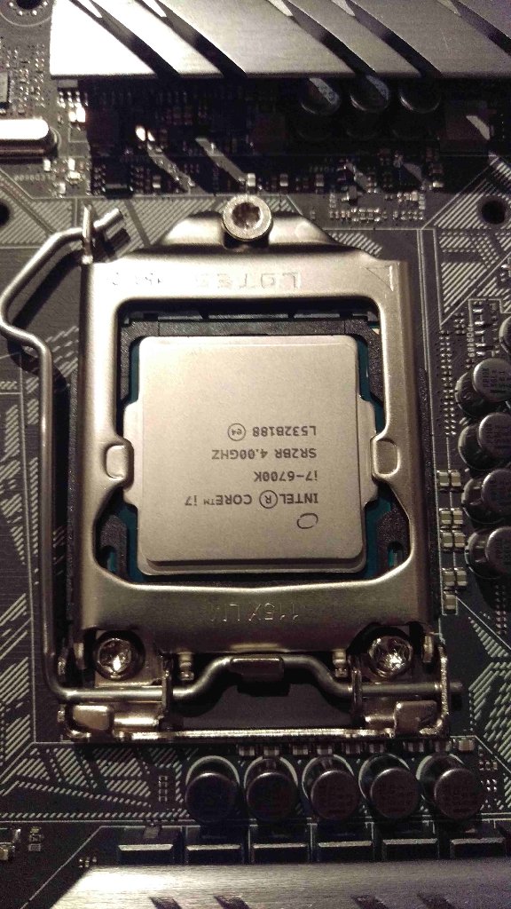

Zerodot swiftgoon „kleine Macke ist ein recht dehnbarer Begriff. Normal ist das aber sicher nicht. Könnte sein dass der Kühler bei der ...“
Ich denke wenn es durch die Montage des CPU im Sockel zu normalen, durch das Board verursachte Stellen kommt, kann das kein Grund sein, ein Garantiefall abzulehnen.
Bilder
swiftgoon Zerodot „Ich denke wenn es durch die Montage des CPU im Sockel zu normalen, durch das Board verursachte Stellen kommt, kann das kein ...“
Diese Schrammen sind normal. Die sind aber auch nicht auf dem Heatspreader wie du oben beschrieben hast, sondern an der Haltenase des Prozessor. Richtig montiert ist er auf Bild 2 auch. Wenn er immer so auf dem Sockel war passt die Montage. Also: Prozessor mit anderem Board testen. Wenn er da auch nicht läuft, beim Händler reklamiere.
