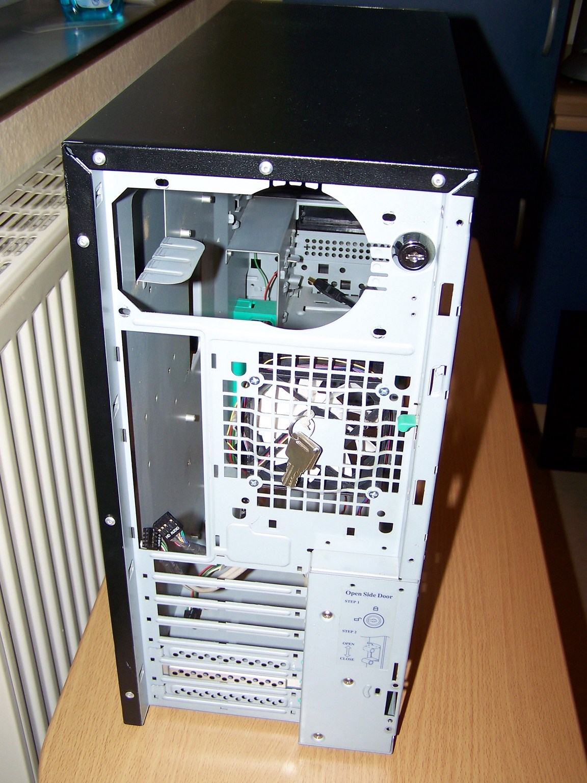

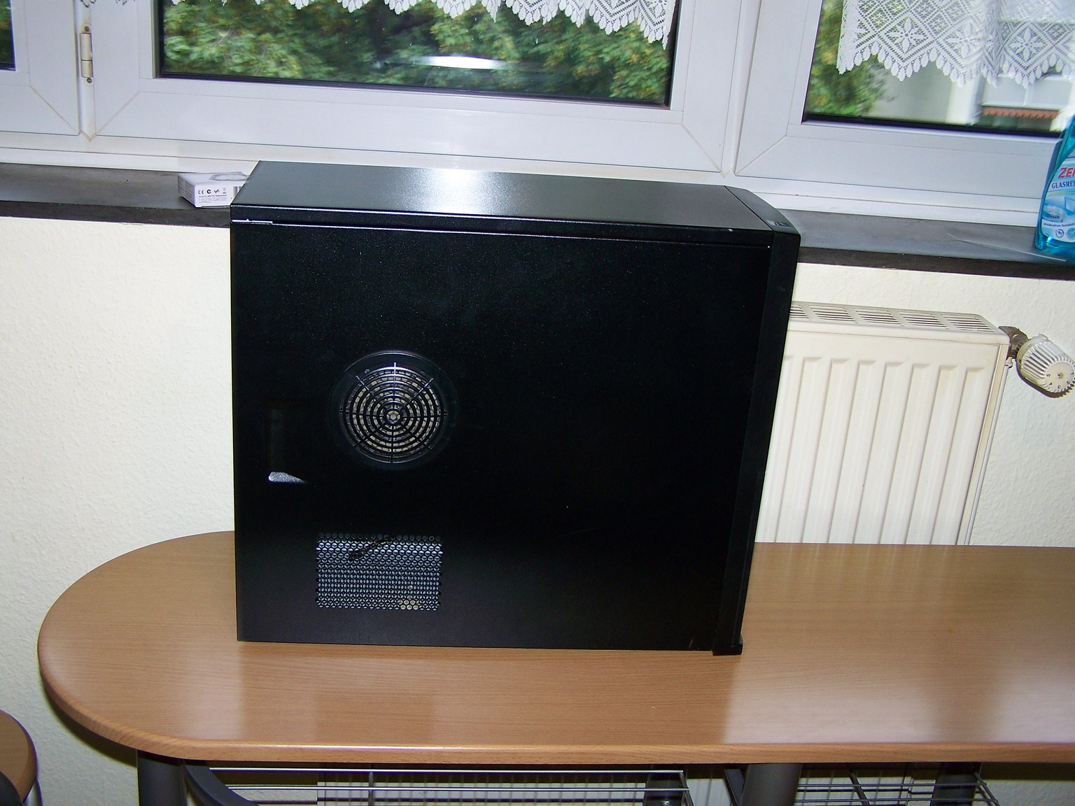

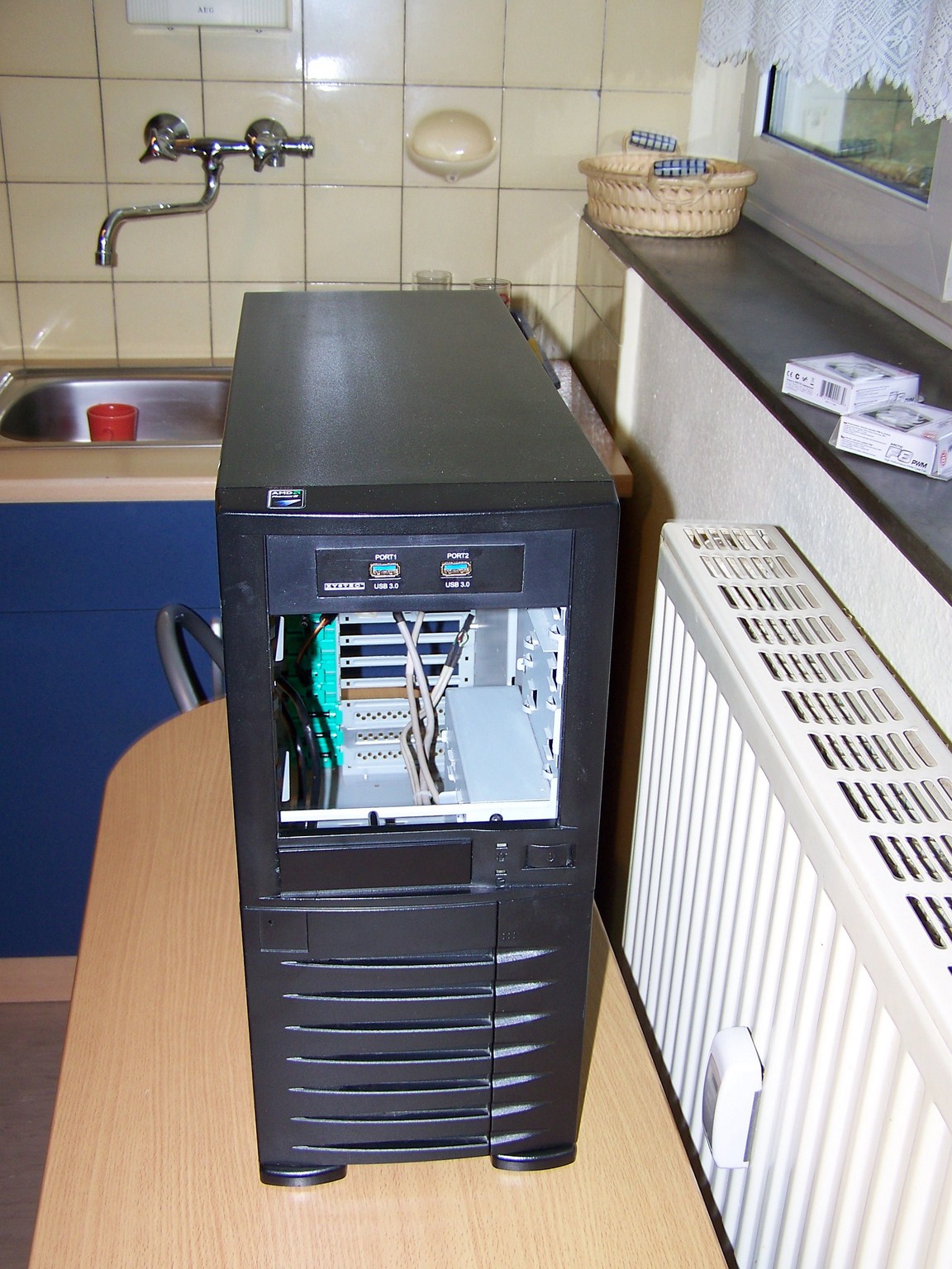

Welches PC Gehäuse?
ullibaer / 56 Antworten / Baumansicht Nickles
marinierter ullibaer „Welches PC Gehäuse?“

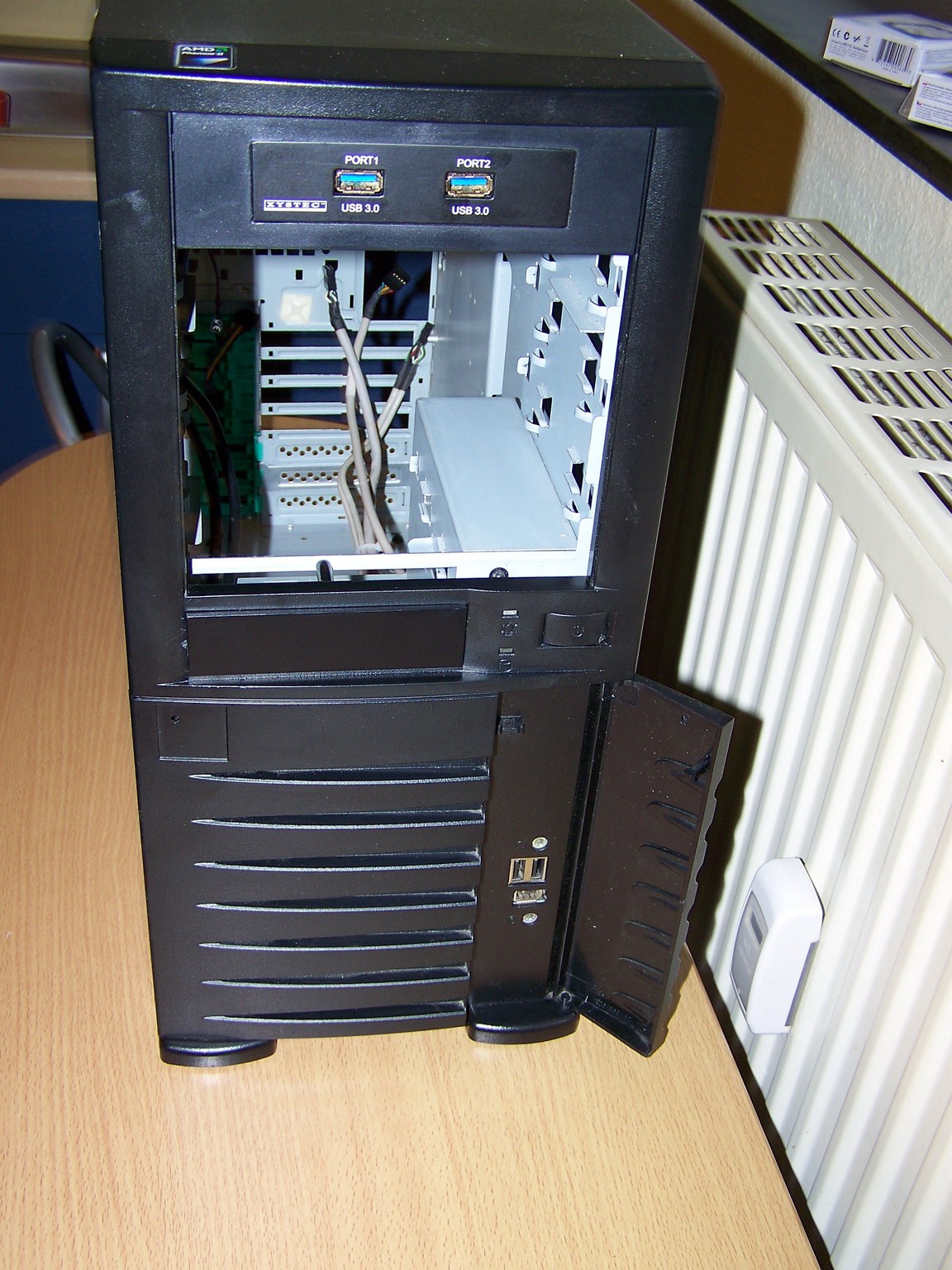

Ist es vielleicht das hier?
http://www.server-bau-shop.de/Chenbro-PC-Gehaeuse/Chenbro-PC61169-Desktop.html
Bis auf das etwas unterschiedliche Seitenblech sieht es von vorn genau so aus. Ich vermute, dass eine Variante ein Facelift ist.
Hier noch ein anderer ähnlicher Tower dieser Firma: http://www.chenbro.eu/corporatesite/products_detail.php?sku=84
Ergänzung: Auf dem drittletzten Bild hast du diesen Aufkleber links unten, da steht auch was von PC611 usw... also das deckt sich mit dem Tower im ersten Link.
ullibaer marinierter „Ist es vielleicht das hier?...“
Ja, in der Tat, das ist das PC-Gehäuse. Hab den PC auch damals hier bei der Firma LS Computersysteme gekauft.
Naja, da soll auch einer drauf kommen. Von der Firma Chenbro hatte ich vorher noch nie was gehöhrt. Ich kenne Zalman, Cooler Master, Aerocool, Chieftec, usw.
Aber auf diesem Gehäuse steht ja nirgends etwas drauf, also kein Firmenlogo oder sowas.
Trotzdem erstmal danke!
Gruß Ulli

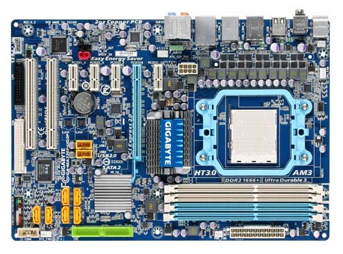

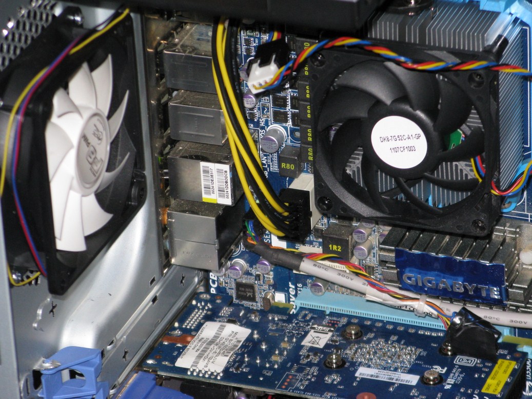

Wir wollen den PC wieder zusammenbauen. Das Mainboard, ein GIGABYTE GA-MA770T-UD3P rev. 1.0, ist auch schon drin
Nur kommt mein Kumpel momentan nicht weiter:

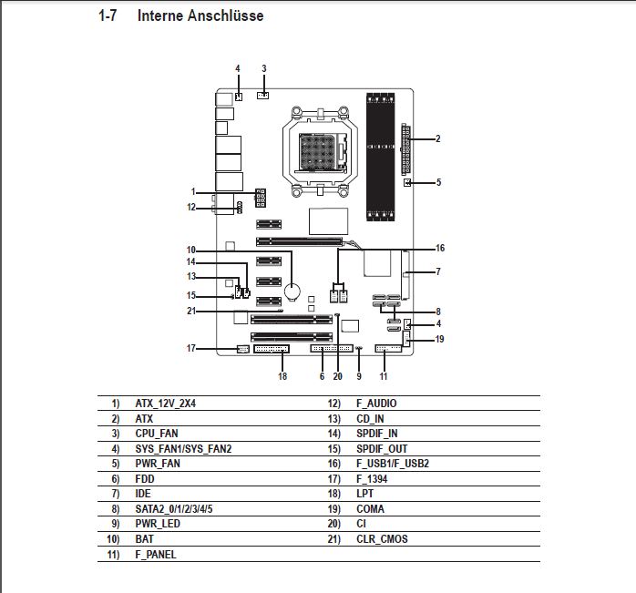

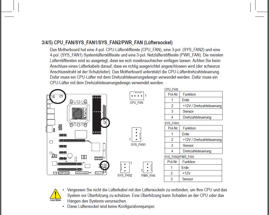

Wo werden die Lüfter angeschlossen? was ist SYS_FAN 1 und SYS_FAN 2 auf dem Board?
Gruß Ulli
http://www.nickles.de/user/images/244673/1142.jpg
http://www.nickles.de/user/images/244673/gigabyte-mainboard.jpg
http://www.nickles.de/user/images/244673/gigabyte-mainboard-cpu_fan,-sys_fan1+2,-pwr_fan.jpg
andy11 ullibaer „So, jetzt weiß ich ja welches Gehäuse das ist. Wir wollen den PC wieder...“
Für den Gehäuselüfter soll er den oben links auf der Skizze nehmen, da muss er mit dem
Kabel nicht übers ganze Board. Versteht sich eigentlich von selbst. Der andere vielleicht für
einen Lüfter in der Front. CPU-Lüfter Anschluss dürfte klar sein. Andy
ullibaer andy11 „Für den Gehäuselüfter soll er den oben links auf der Skizze nehmen, da muss...“
Ja, das hat er ja auch kapiert. Er will nur wissen, was SYS_FAN 1 und SYS_FAN 2 heißt ? kann er dort die Gehäuselüfter anschliessen? 2 Stück, 1x vorne und 1x hinten.
Sind 2x Artic F PWM 80 mm

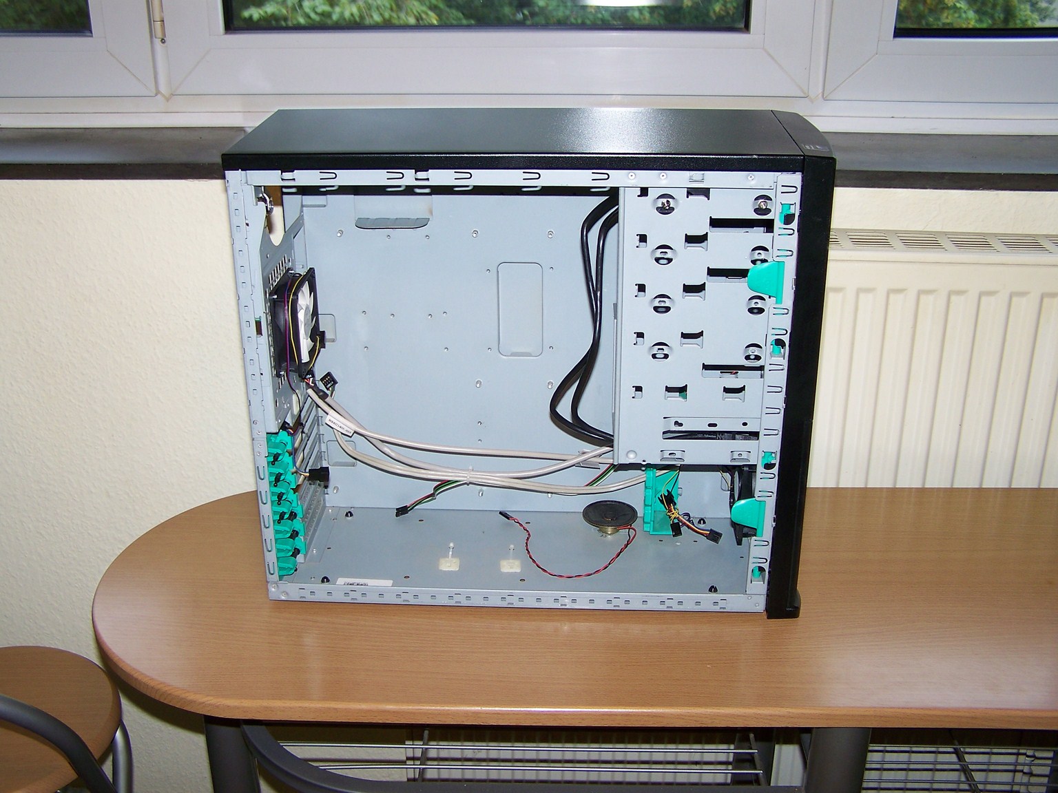

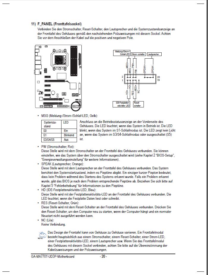

ullibaer Nachtrag zu: „So, jetzt weiß ich ja welches Gehäuse das ist. Wir wollen den PC wieder...“

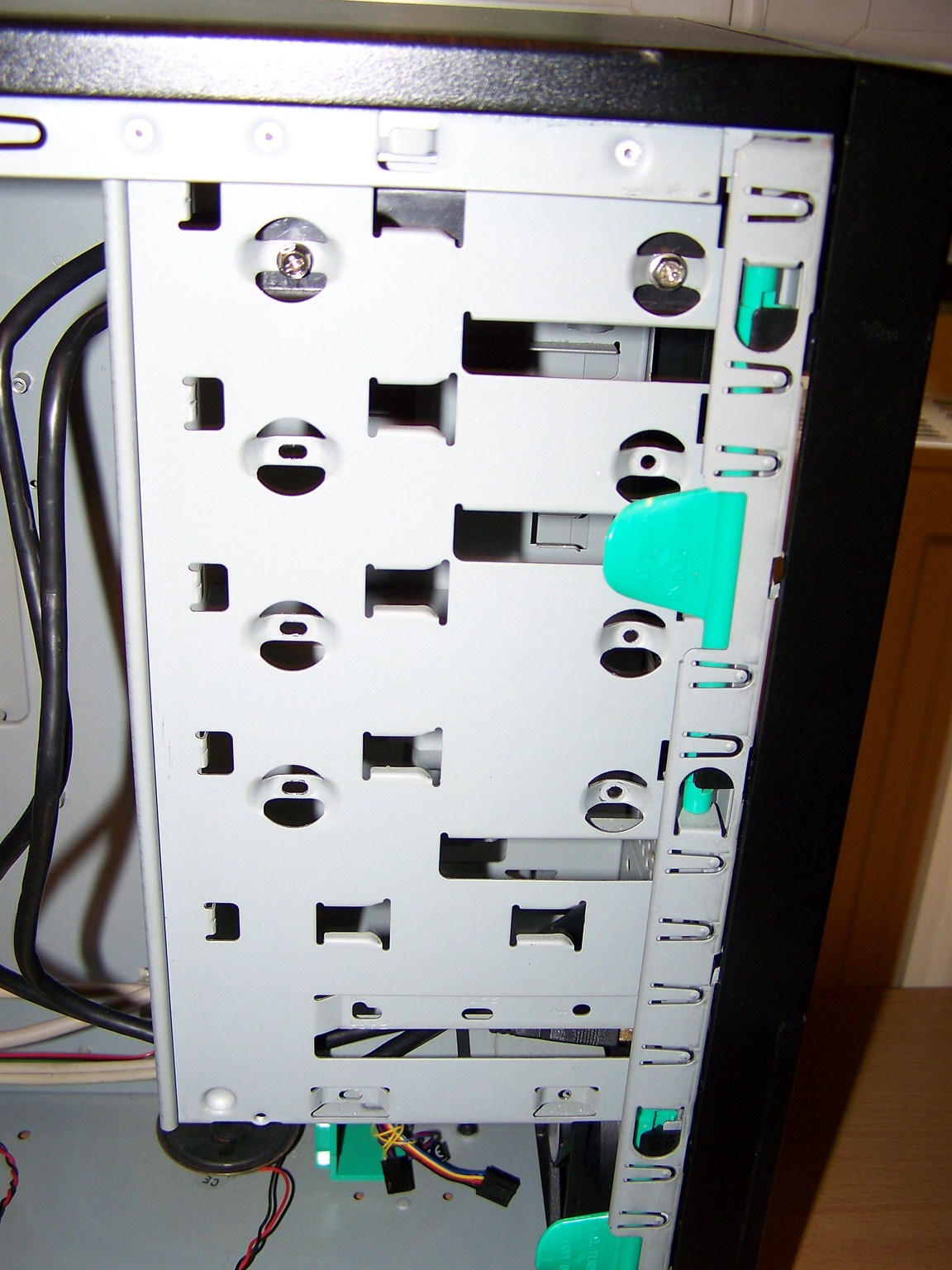

Jetzt wissen wir nicht genau, wo die einzelnen Kabel auf dem Frontpanel vom Mainboard angesteckt werden. Ist ja immer von Gehäuse zu Gehäuse verschieden!
Lautsprecher is klar, aber die anderen Kabel, wo kommen die hin und in welcher Reihenfolge? und wo muss die Schrift hinzeigen? und wo ist + und - ?

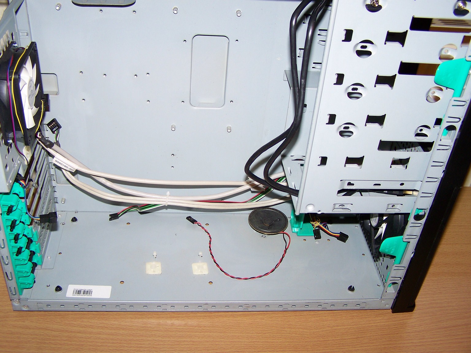

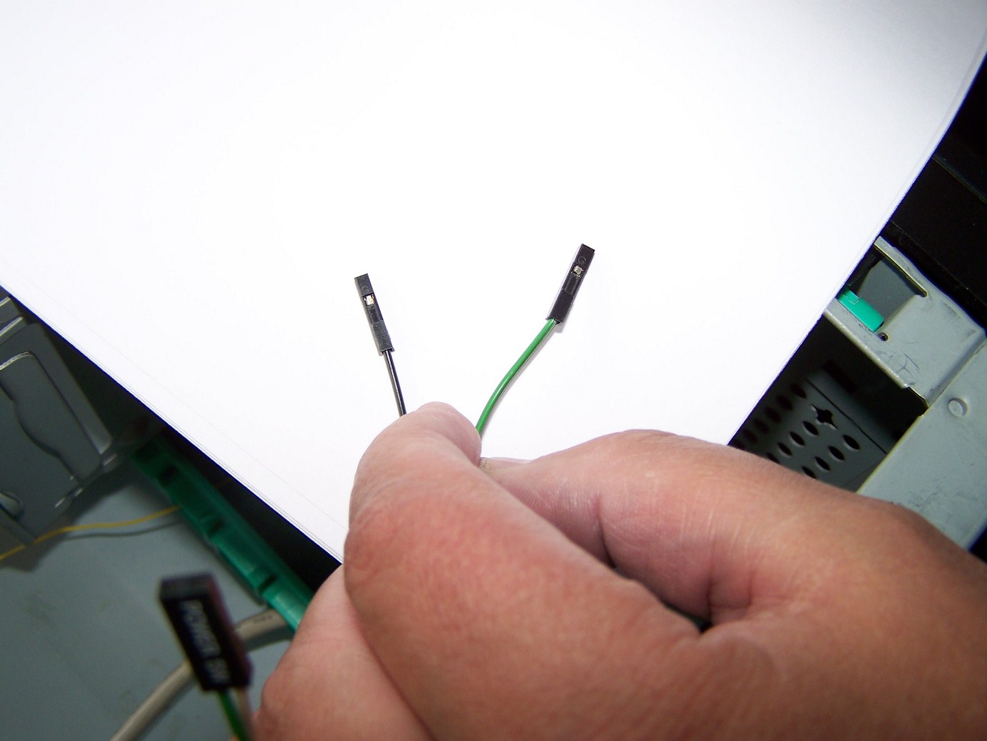

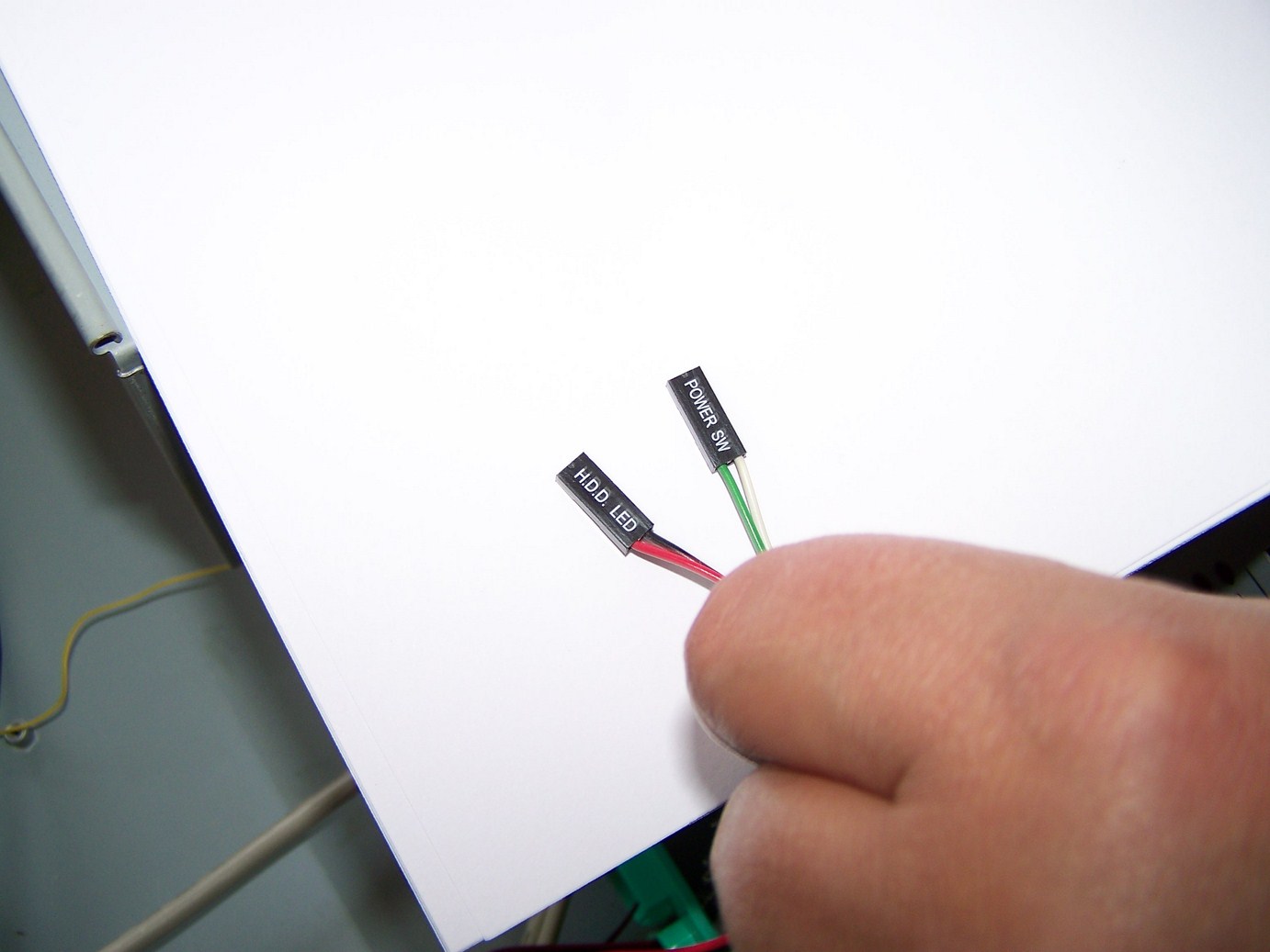

http://www.nickles.de/user/images/244673/100_8052-%28kopie%29.jpg
http://www.nickles.de/user/images/244673/100_8056-%28kopie%29.jpg
Bei dem 2.Bild steht auf den Steckern nichts drauf! was könnte das sein? 1x grün, 1x schwarz. was ist da + und was -
Gruß Ulli
Knoeppken ullibaer „Jetzt wissen wir nicht genau, wo die einzelnen Kabel auf dem Frontpanel vom...“
wird im Handbuch ausführlich erklärt und steht auch in deinem Bild:
http://250kb.de/u/110731/j/sCyAcIG74xhx.jpg
Die "Systemlüfterstiftleisten" (laut Beschreibung) sind für Gehäuselüfter. Der eine Anschluss (SYS:FAN 1) ist für einen Gehäuselüfter mit einem 4-poligen Stecker und der andere Anschluss (SYS_FAN 2) ist für einen Gehäuselüfter mit 3-poligen Stecker.
Auf dem einen Stecker steht POWER SW, das ist immer der Einschalttaster eines PC- Gehäuses, und wie herum du den draufsteckst (siehe Handbuch PW - / PW +) ist egal, der Taster schaltet immer.
Auf dem anderen Stecker steht H.D.D. LED und das ist immer der Stecker der Aktivitäts- LED im Gehäuse, für die Festplatte. Die steckt ihr auch einfach an beschriebener Stelle (siehe Handbuch HD + / HD -) und wenn sie nicht leuchtet, einfach anders herum draufstecken. Kaputt geht dabei nichts.
Schwarz dürfte die Masse sein, also - und Grün ist +, wofür das Kabel aber genau ist weiß ich nicht, also einfach das Kabel verfolgen und nachsehen wofür es ist, ansonsten weg lassen. ;-)
Ist denn schon der Reset- Taster angeschlossen worden (am Board- Anschluss, siehe Handbuch RES - / RES +)?

Auf dem einen Stecker steht POWER SW, das ist immer der Einschalttaster eines PC- Gehäuses, und wierum du den draufsteckst ist egal, der Taster schaltet immer.
Ja ok, aber kommt der auf den Fronttafelsockel? und wenn ja, in welche Richtung? Schrift auf dem Stecker zum Gehäuseboden oder nach oben?
http://www.nickles.de/user/images/244673/f_panel.jpg
Es gibt da nämlich noch ein Anschluss auf dem Board, wo dieser POWER SW Stecker hin könnte! und der nennt sich SYSTEM-STROM-LED-SOCKEL !!

Knoeppken ullibaer „Hallo, Also das mit den Lüfteranschlüssen dürfte ihm jetzt klar sein. Ja ok,...“
Ich hatte zum Schalter/ Taster folgendes geschrieben, und nachträglich im Satz eine Klammer hinzugefügt (editiert):
Das bedeutet, es ist egal wie herum du den Stecker steckst und somit ist es egal wo die Schrift hinzeigt.
Und PW- und PW + sind die beiden Anschlußpinne auf die der 2-polige Stecker mit der Beschriftung "Power SW" draufgesteckt wird.
Außerdem steht zusätzlich in deinem oberen Bild "Stromschalter", dorthin kommt der Power SW- Stecker, und nirgendwo anders.

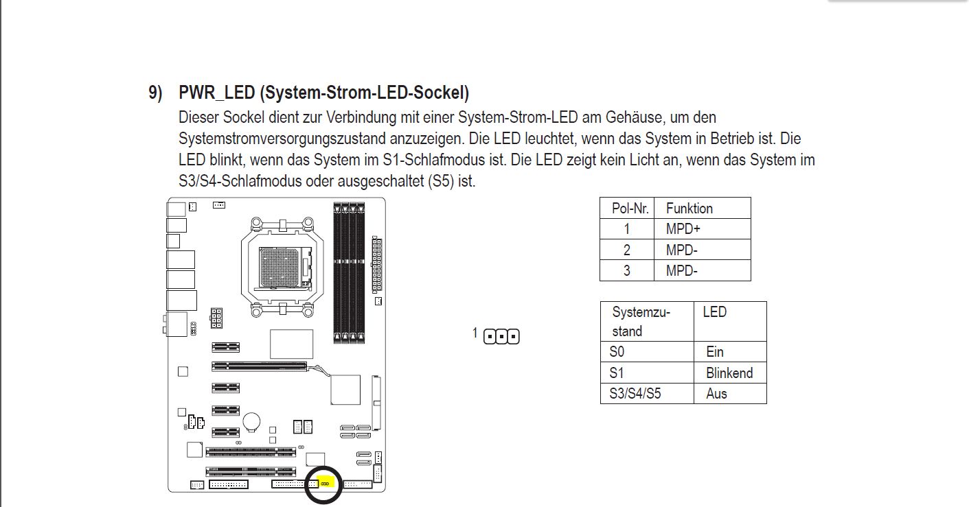

Hast du dir den Text mal in Ruhe durchgelesen (Punkt 9), wofür dieser Anschluß ist und was hat eine "System-Strom-LED" mit dem Stromschalter bzw. Stromtaster (Powertaste) zu tun?
Nichts, LED bedeutet:
http://de.wikipedia.org/wiki/Leuchtdiode
Der Anschluss ist für die POWER LED, also die Leuchte die anzeigt dass der Rechner an ist.
ullibaer Knoeppken „ Ich hatte zum Schalter/ Taster folgendes geschrieben, und nachträglich im Satz...“
Außerden steht zusätzlich in deinem oberen Bild "Stromschalter", dorthin kommt der Power SW- Stecker, und nirgendwo anders.
Ok., wenn das egal mit der Schrift ist, dann kann ich den POWER SW Stecker so anschliessen.
Vielleicht haben wir uns da etwas verwirren lassen.
Und beim Stecker HDD-LED hilft halt nur ausprobieren. Entweder die LED blinkt oder leuchtet, oder sie tut es nicht. Dann halt den Stecker umdrehen.
Weißt du, für uns ist das alles Neuland mit PC selber zusammenbauen. Und da ist man vielleicht über-vorsichtig, weil man Angst hat etwas kaputt zu machen!
Aber bei den LED-Anschlüssen kann bestimmt nicht viel passieren, oder? entweder die LED leuchtet oder nicht.
Gruß Ulli
Knoeppken ullibaer „ Ok., wenn das egal mit der Schrift ist, dann kann ich den POWER SW Stecker so...“
Richtig, da kann nichts passieren, außer dass die Leuchte eben nicht leuchtet.
Und bei dem Schalter/ Taster ist es auch egal, da er mechanisch ist.
Du musst dir das so vorstellen, als wäre es der Ausschalter an einer Zimmertür, dort ist es auch egal wo du die 2 Drähte in den 2 vorhandenen Anschlüssen reinsteckst, bzw. welche Farben du in die 2 Anschlüsse steckst.
Die 2 Pinne (PW - / PW +) kann man ja auch mit einem kleinen Schraubendreher vorsichtig kurzzeitig überbrücken, um den Rechner einzuschalten.
Knoeppken Nachtrag zu: „ Ich hatte zum Schalter/ Taster folgendes geschrieben, und nachträglich im Satz...“
Nachtrag:
Wenn ich mir die Bilder von dem Gehäuse so ansehe, dann sind vorne auch 2 LEDs.
Und zwar die HDD LED (Festplattenaktivität) und die POWER LED (Betriebsanzeige).
ullibaer Knoeppken „Nachtrag: Wenn ich mir die Bilder von dem Gehäuse so ansehe, dann sind vorne...“
Ja stimmt. Und hinter der Klappe sind die Anschlüsse für USB, Audio und FireWire
Gruß Ulli
Knoeppken ullibaer „ Ja stimmt. Und hinter der Klappe sind die Anschlüsse für USB, Audio und...“
Es kann sein dass die 2 einzelnen Drähte für eine dieser LEDs sind.
Falls also eine dieser LEDs nie leuchtet, dann hast du die Antwort auf die 2 Drähte. ;-)

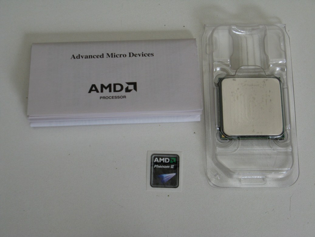

Im Moment noch gar keine Drähte. Das Mainboard ist schon drin. Morgen wollen wir die CPU und den CPU-Kühler einbauen. Muss aber noch Wärmeleitpaste kaufen.

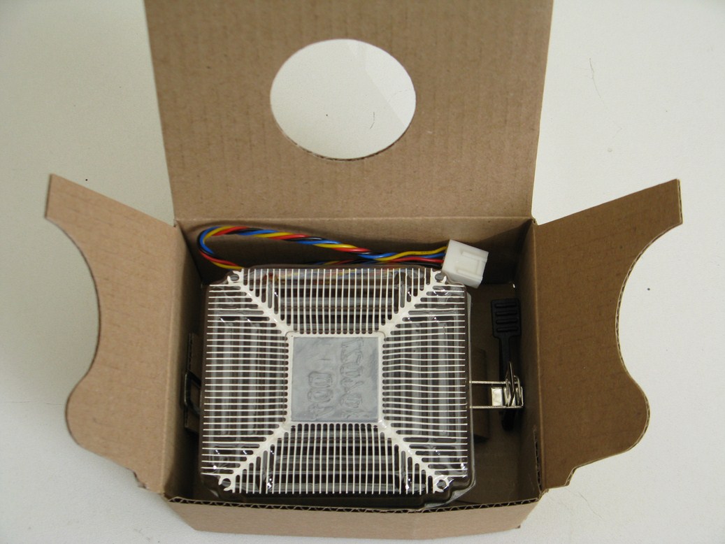

Denke mal ein " erbengroßes " Stück Wärmeleitpaste auf der CPU müsste reichen, oder?
Kann man dann die Paste mit dem Finger schön gleichmäßig auf der CPU verteilen oder haste noch nen anderen Trick?
Netzteil ( LC Power 600 Watt ) und SATA-HDD 500 GB von WD hab ich schon bestellt. Müsste morgen kommen.
Gruß Ulli
RedRed2x ullibaer „ Im Moment noch gar keine Drähte. Das Mainboard ist schon drin. Morgen wollen...“
...ein " erbengroßes " Stück Wärmeleitpaste auf der CPU müsste reichen...?
Kommt drauf an, wie groß die "Erben" sind...;-))
Du meintest aber sicherlich erbsengroß!?!
Die WLP sollte nicht zu dick und nicht zu dünn aber auf jeden Fall vollflächig aufgetragen werden. Ein dünner Film, bei dem die CPU noch so gerade eben durchschimmert sollte reichen.
redred2x
Kabelschrat ullibaer „ Im Moment noch gar keine Drähte. Das Mainboard ist schon drin. Morgen wollen...“
Hallo Ullibaer
ich trage die Paste immer ganz dünn auf CPU und Kühler auf.
Fett hat bei der ganzen Sache nichts verloren, also " Pariser" auf den Finger.
Kabelschrat
InvisibleBot Kabelschrat „Hallo Ullibaer ich trage die Paste immer ganz dünn auf CPU und Kühler auf....“
Verstreichen muss man die Wärmeleitpaste nicht. Es genügt, einen halb erbsengroßen Klecks genau in die Mitte der CPU zu setzen. Dabei gilt: Viel hilft NICHT viel. Dann einfach den Kühler drauf montieren, durch den Anpressdruck des Kühlers verteilt sich die Paste gleichmäßig und blasenfrei.
Kabelschrat InvisibleBot „Verstreichen muss man die Wärmeleitpaste nicht. Es genügt, einen halb...“
Hallo Invisible Bot,
Wärmeleitpaste ist der falsche Nahme.Das Zeug müsste in Luftverdrängungspaste umbenannt werden weil es die Wärme besser als Luft- aber wesentlich schlechter als Alu leitet. Noch besser leitet Kupfer.
Bevor ich meinen ersten PC zusammenbaute habe ich viel gelesen. Einer meinte in den Kontaktflächen von CPU und Kühler sind mikroskopisch kleine Riefen, die mit " Wärmeleitpaste" zugeschmiert werden müssen. Das klingt logisch. Daher bearbeite ich beide Seiten. Vorher erwärme ich die Paste noch, damit sie besser in die Riefen läuft und nicht zu dick aufgetragen wird
Das Zeug von Intel entferne ich immer mit Isopropanol, kostengünstig aus der Apotheke, verdünnt kann man damit auch Wunden desinfizieren.
Kabelschrat
InvisibleBot Kabelschrat „Hallo Invisible Bot, Wärmeleitpaste ist der falsche Nahme.Das Zeug müsste in...“
Die Wärmeleitpaste ist - wie Du schon richtig beschrieben hast - zum Ausgleich von Riefen und Unebenheiten zwischen CPU und Kühler gedacht. Das passiert bei meiner Methode automatisch, da sich die Paste durch den Anpressdruck des Kühlers verteilt und sich auch spätestens beim ersten Einschalten soweit erwärmt, dass alle Riefen ausgefüllt werden. Du hast ja bei deinen Studien sicher auch gelesen, dass die Wärmeleitpaste erst nach einigen Betriebszyklen optimal funktioniert.
Wenn Du die Paste auf Kühler und CPU aufträgst, erhöhst Du die Wahrscheinlichkeit, dass es zuviel wird.
Ich baue ständig irgendwelche PCs zusammen, früher hab ich mir auch die Arbeit gemacht, die WLP auf der CPU gleichmäßig zu verstreichen. Irgendwann hab ich dann mal die einfachere Methode ausprobiert (die auch häufig empfohlen wird) und konnte keine Unterschiede bei CPU-Temperatur usw. feststellen. Seitdem mache ich es nur noch so.
Von daher halte ich den Aufwand, den Du da treibst, für unnötig.

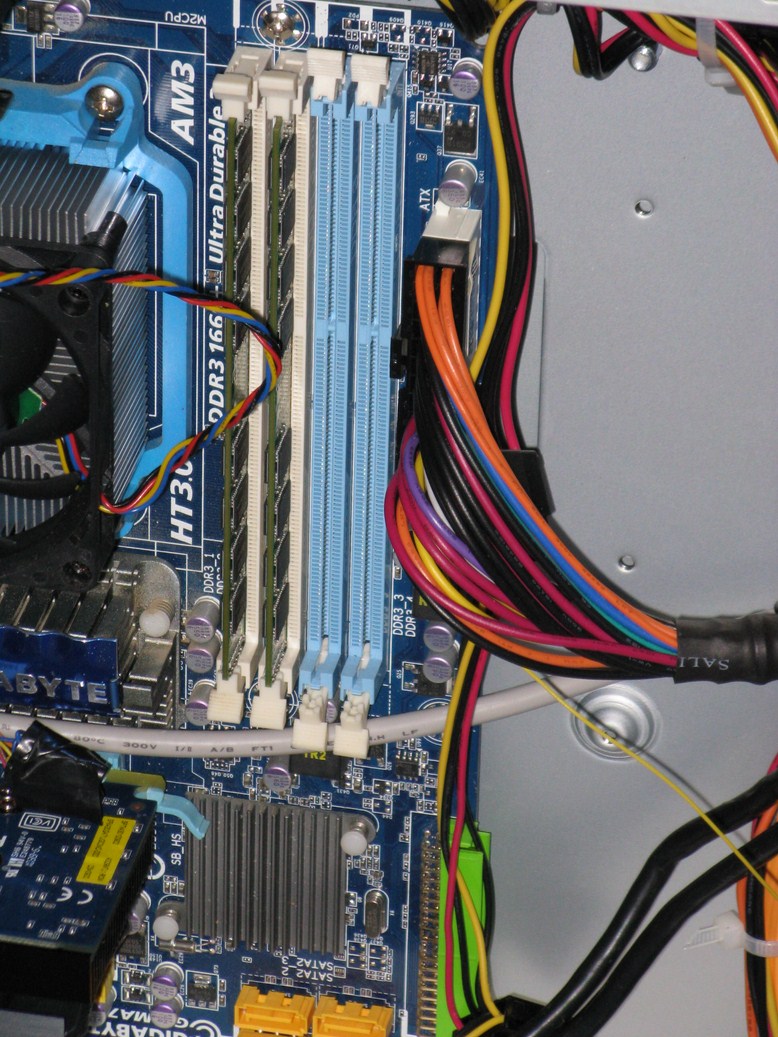

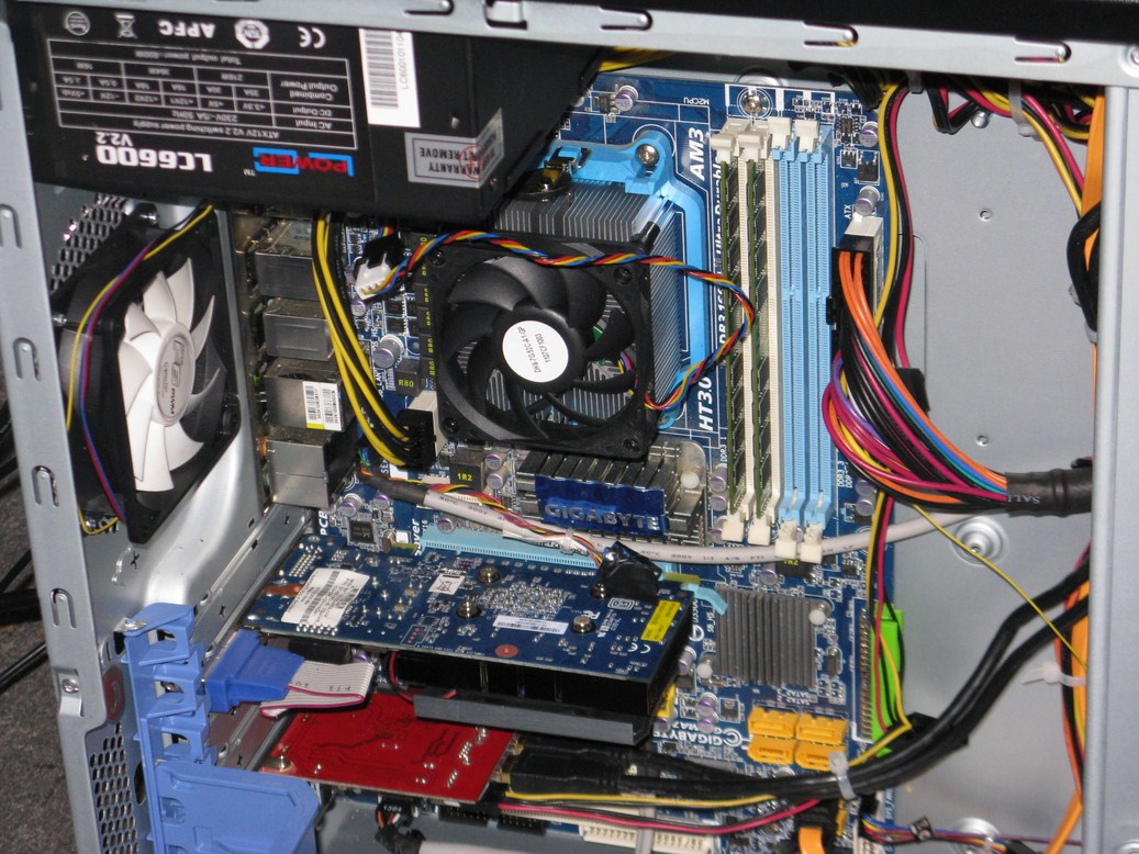

ullibaer Knoeppken „Es kann sein dass die 2 einzelnen Drähte für eine dieser LEDs sind. Falls also...“

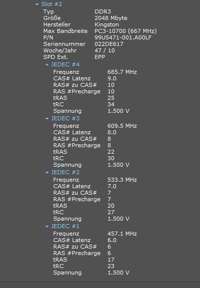

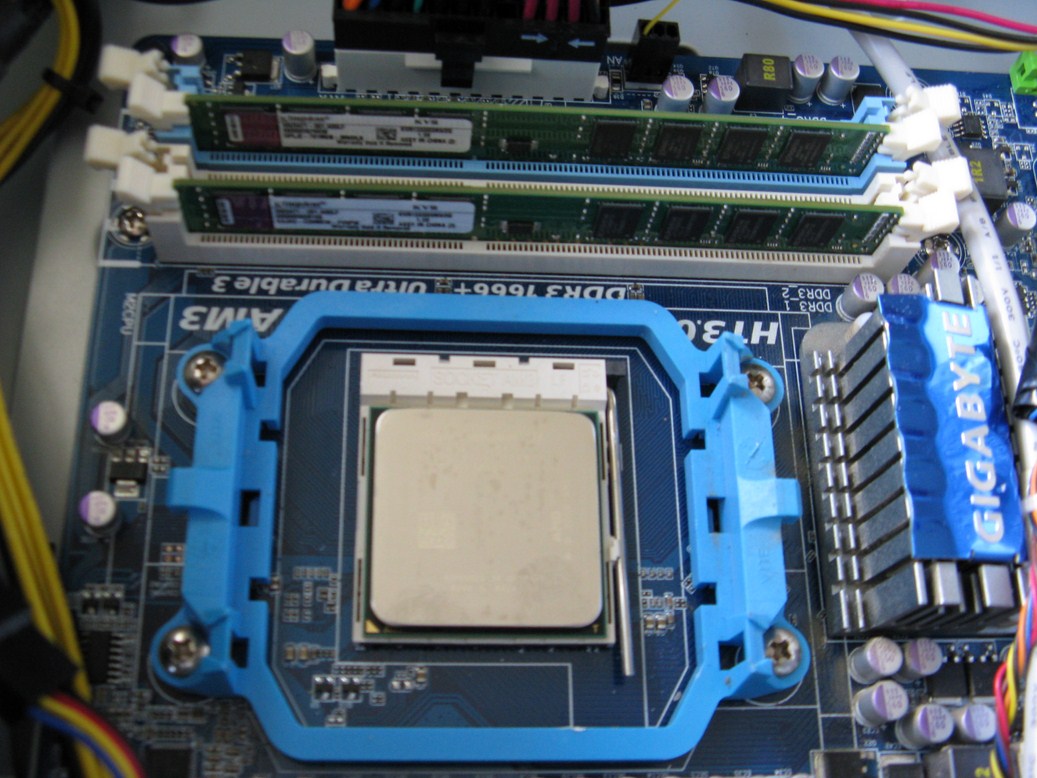

hi,
jetzt haben wir alles soweit angeschlossen, aber beim hochfahren kommt 1 langer Piepston.
Graka wurde schon gewechselt, ohne Erfolg.
Jetzt hat mein Kumpel mal nach den Ram geschaut und einen Riegel entfernt. da war das Piepsen weg. Den 2. Riegel wieder rein, und der lange Piepton war wieder da.
Könnte da ein Ramriegel defekt sein?
Bios müsste Award sein.
Ich muss aber noch erwähnen, das ich noch nicht Windows aufgespielt habe. Mein Kumpel will gleich aus seinem PC ein DVD-Laufwerk in meinen PC einbauen.
Dann könnten wir Windows aufspielen.
Gruß Ulli
Knoeppken ullibaer „hi, jetzt haben wir alles soweit angeschlossen, aber beim hochfahren kommt 1...“
kann sein, kann aber auch sein dass der Riegel inkompatibel zum Mainboard ist oder die Zusammenstellung beider RAMs nicht passt.
Sollte ein "Speicherfehler" sein, der lange sich wiederholende Ton.
hi,
ich nochmal.
Im Bios steht was CPU FAN FAIL WARNING. Das stand auf Enabled. ich hab das mal auf disabled gestellt! ist das ok.?
Danach kam so ein komischer Piepton!
Und dann ist da noch SYTEM FAN 1 FAIL WARNING und SYSTEM FAN 2 FAIL WARNING.
Das stand auch auf Enabled.
Wenn ich nun bei SYSTEM FAN FAIL WARNING auf disabled umstelle, gibt der PC auch so einen komischen Dauerton von sich.
Die CPU-Temperatur liegt bei 30 Grad.
Gruß Ulli

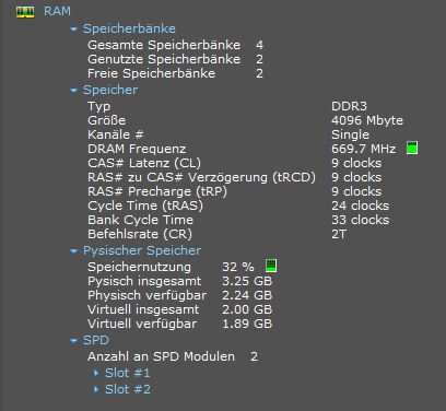

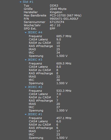

ullibaer Nachtrag zu: „ Hab ich gerade gemacht. Laut Handbuch kommen die 2 Riegel in die Sockel 1 und...“
Es geht nochmal um den Dualchannel-Mode beim Mainboard Gigabyte GA-MA 770T-UD3P
Ich hatte mal 2 neue Arbeitsspeicher mit je 2 GB bestellt, und zwar die hier:
Kingston ValueRAM KVR1333D3N9/2G PC3-1333 Arbeitspeicher 2 GB (Non-ECC, 1333 MHz, CL9, 240-polig, 1 x 2 GB) DDR3-SDRAM Kit
Dann die alten Riegel raus, und die 2 neuen reingesetzt, in die Bänke 1 und 2, also nebeneinander. Das wäre ja dann der Dualchannel-Mode.
Aber dann ging das piepsen wieder los.
Also die 2 neuen Riegel raus, und die 2 " alten " wieder rein, in die Bänke 1 und 3. Und das ist dann ja Singlechannel-Mode.
Aber es gibt kein Gepiepse mehr!!
Also das Board unterstützt Dualchannel-Mode.
Nun hatte ich heute mit dem techn. Support von Gigabyte gesprochen, wegen diesem Phänomen.
Dort sagte mir der Supportmitarbeiter am Telefon, es könnte an der CPU liegen.
Auf der CPU wäre ein Controller und der könnte das nicht steuern oder so ähnlich.
Die CPU ist ein ATHLON II X4 620 2,60 GHz.
Ach ja, gestern haben wir noch das neuste Bios draufgemacht. Vorher F5 jetzt F12.
Hatte gut geklappt.
Gruß Ulli

ullibaer Knoeppken „Hallo, Deine CPU hat einen integrierten Memory Controller Speichercontroller ,...“
Hast du die Möglichkeit alle 4 Bänke zu bestücken, - und wenn ja, was passiert dann?
Ja, das hab ich vorhin gemacht und der PC hatte wieder gepiepst.
Dann hatte ich heute vormittag nochmal bei Gigabyte angerufen. Der Mitarbeiter vom Support sagte mir:
"Probieren Sie jeden Slot mal mit nur einem Riegel und booten den PC danach"
Hier das Ergebnis:
Slot 1, weiß, ok.
Slot 2, weiß, PC piept
Slot 3, blau, ok.
Slot 4, blau, PC piepst
Das hab ich dann auch so dem Mitarbeiter heute Nachmittag bei Gigabyte am Telefon gesagt.
Er meinte darauf hin: " Dann kann mur noch das Board, oder die CPU kaputt sein.
Nur eines ist eigenartig:
Mein Kumpel hatte ja bis vor 4 Wochen diesen PC von mir, auch mit dieser CPU.
Das Mainboard war von ASUS M4A89TD PRO / USB 3.0
Die Arbeitsspeicher waren von Corsair, und zwar 4x 2 GB.
http://www.corsair.com/memory/xms-classic/xms3-ddr3-memory/cmx8gx3m4b1333c9.html
Und mit dieser Konfiguration gab es keine Probleme. Im Gegenteil, mein Kumpel konnte sie noch übertakten. Und danach lief die CPU noch wochenlang einwandfrei.
Gruß Ulli

Knoeppken ullibaer „ Ja, das hab ich vorhin gemacht und der PC hatte wieder gepiepst. Dann hatte ich...“
Dann kann es natürlich auch am Board liegen, ist aus meiner Sicht jedenfalls wahrscheinlicher.
Aber mal ganz ehrlich, wenn du die RAMs im Single- Modus laufen lässt und es funktioniert so, dann belasse es dabei.
Ich bezweifle dass man einen Unterschied zum Dual Channel wirklich merkt, wenn überhaupt dann über Benchmarks. ;-)
Deine CPU hat einen integrierten Memory Controller (Speichercontroller),
und sollte Dual Channel beherrschen.

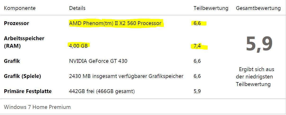

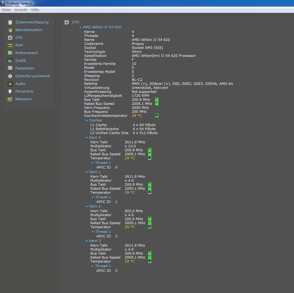

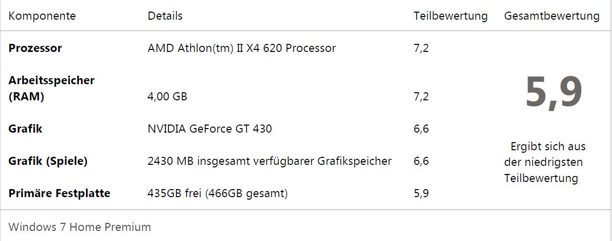

So, jetzt weiß ich endlich woran das lag. Der Speichercontroller in der CPU ( AMD Athlon II X4 620 ) muss wohl defekt gewesen sein!
Mein Kumpel hat mir heute ne neue CPU eingebaut. ( AMD Phenom II X2 560, 3,3 GHz )
Jetzt laufen auch die 2x 2 GB im Dual-Channel-Mode, statt wie bisher nur im Single-Channel-Mode.
Nur beim Leistungsindex von Windows habe ich Unterschiede zwischen den beiden CPU's gemerkt.
Der Athlon, der ja keinen L3-Cache hat, zeigte im Leistungsindex 7,2 und den Ram auch 7,2 an ( Single-Channel ).
Der Phenom, der ja einen 6 MB L3 Cache hat, zeigte im Leistungsindex 6,6 und den Ram 7,4 an ( Dual-Channel ).
Gruß Ulli

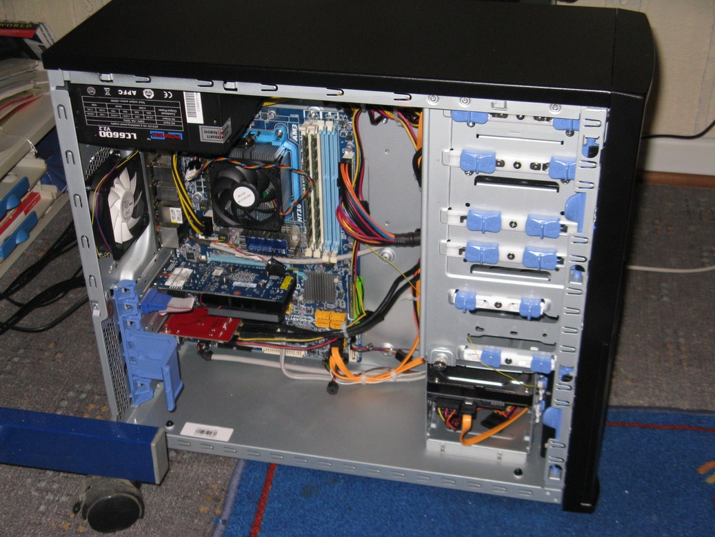

Die neue CPU ist schon drin, Ram noch im Single-Channel Modus!
http://www.nickles.de/user/images/244673/img_2468-%28kopie%29.jpg
...mit neuer CPU und Dual-Channel Modus!
http://www.nickles.de/user/images/244673/img_2469-%28kopie%29.jpg
http://www.nickles.de/user/images/244673/img_2470-%28kopie%29.jpg
http://www.nickles.de/user/images/244673/img_2475-%28kopie%29.jpg
Knoeppken ullibaer „ Hi, So, jetzt weiß ich endlich woran das lag. Der Speichercontroller in der...“
Sind ja prima Werte und auch Nachrichten. ;-)
Der Wert 7,2 war aber auch nicht zu verachten.
Danke für die positive Rückmeldung,
ullibaer Knoeppken „Sind ja prima Werte und auch Nachrichten. - Der Wert 7,2 war aber auch nicht zu...“
Ja, woll. :-)
Nee, überhaupt nicht. Aber wieso hat die neue CPU nur den Wert 6,6 ?, trotz dem L3 Cache von 6 MB
Weil der Phenom nur 2 Kerne hat?
6,6 ist ja auch kein schlechter Wert.
Bitte, bitte, gern geschehen.
Gruß Ulli
Kabelschrat ullibaer „ Hi, So, jetzt weiß ich endlich woran das lag. Der Speichercontroller in der...“
Hallo Uli,
Du hast beide Speicher in eine Bank gedrückt. Ich glaube das Singlebetrieb läuft.
Außerdem glaube ich das die mit Bänke 3/1 und 4/2 bezeichnet sind und die Speicher immer in den 2. Steckplatz gehören.
Kabelschrat
Knoeppken Kabelschrat „Hallo Uli, Du hast beide Speicher in eine Bank gedrückt. Ich glaube das...“
laut Handbuch sind seine RAMs, für den Dual- Channel- Betrieb, richtig gesteckt.
Das Thema hatten wir hier schon ausführlich durchgekaut. ;-)
@Ulli:
Vermutlich, der Athlon scheint etwas flotter zu sein:
http://www.computerbase.de/artikel/prozessoren/2010/test-drei-neue-amd-cpus/6/
Allerdings schrieb ich dir schon einmal, dass ich von diesem „Win 7 – Leistungsindex“ nicht wirklich viel halte, und dieser mir persönlich schnuppe ist. ;-)
Mache doch einfach den Test noch mal.

InvisibleBot ullibaer „ ja stand auf enabled. Er hat gerade mal die 2 80-ziger Lüfter abgeklemmt....“
Enabled = Eingeschaltet
Disabled = Ausgeschaltet
Der Ton kommt übrigens auch dann, wenn sich irgendein Lüfter recht langsam dreht, wie das z.B. bei CPU-Kühlern mit großem Lüfter oft der Fall ist. Stell diese Lüfterüberwachungen mal alle auf disabled. Abspeichern nicht vergessen! (Save & Exit Setup)
ullibaer Knoeppken „ Bist du sicher? Standardmäßig ist diese Option auf Disabled gestellt würde...“
so im Bios haben wir CPU SMART FAN CONTROL auf ENABLED GESTELLT.
und bei CPU SMART FAN MODE haben wir PWM aktiviert. Ist das ok.?
Wenn wir nämlich CPU SMART FAN CONTROL auf DISABLED stellen, können wir CPU SMART FAN MODE nicht auf PWM stellen und der CPU-Lüfter läuft mit voller Drehzahl und ist dann sehr laut.
Alle anderen Einstellungen von vorhin stehen jetzt auf DISABLED. Der komische Ton ist weg.
War wohl doch falsch eingestellt, oder mein Kumpel hat das akustisch nicht verstanden. Ich schreibe ja hier von meinem Notebbok.
Die 2 Lüfter von Artic Cooling haben ja 2 Stecker, einen 3-er und einen 4-er.
Der 3-er ist für die PWM-Lüftersteuerung und der 4-er Stecker für den Strom, oder?
Bei HARDWARE THERMAL CONTROL steht ENABLED. Ist das auch ok?
Gruß Ulli
InvisibleBot ullibaer „so im Bios haben wir CPU SMART FAN CONTROL auf ENABLED GESTELLT. und bei CPU...“
Ja, das sollte alles so passen.
Ich weiß nicht was für ArcticCooling Lüfter Du da hast, aber normalerweise ist der PWM-Anschluss 4polig - aber nur wenn er genauso so einen Stecker hat wie der CPU-Kühler. Die 3poligen Anschlüsse sind nicht per PWM regelbar.
Knoeppken ullibaer „so im Bios haben wir CPU SMART FAN CONTROL auf ENABLED GESTELLT. und bei CPU...“
Ich meine auch dass die Einstellungen OK sind.
Zu dem Lüfter hatte ich dir schon einmal geschrieben, dass der 4-polige Stecker derjenige ist, den ihr auch an den 4-poligen Boardanschluss stecken müsst.
Der 3-polige Stecker hat bei den Lüftertypen meistens nur einen gelben Draht, und der dient dazu die Umdrehungszahl des Lüfter einsehen zu können.
Wenn diese also z.B. unter Everest oder SpeedFan nicht angezeigt wird, dann muß der 3-polige Stecker (mit nur einem Draht) zusätzlich an irgendeinen 3-poligen Lüfteranschluß, des Mainboards angeschlossen werden.
http://www.nickles.de/thread_cache/538825459.html#_pc
Ansonsten, einfach ausprobieren. ;-)
ullibaer Knoeppken „Ich meine auch dass die Einstellungen OK sind. Zu dem Lüfter hatte ich dir...“
jetzt war ich mal kurz drüben bei mir und hab noch nen IDE-DVD-Brenner geholt. Schon eingebaut. Wollen erstmal zur Probe Vista drauf machen.
Mal schauen
