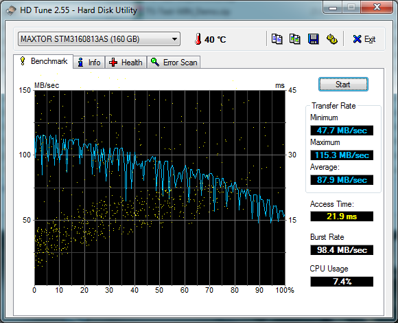

Hier mal ein Benchmark VOR dem Raid: http://www.nickles.de/user/images/91821/vor-raid.png

Vielen Dank für eure Hilfe und eure Unterstützung. Das ganze hat prima Funktioniert (auch wenn ich ab und an ins Schwitzen kam :-))
Kleiner Manko von Trueimage 2010: Hatte beim Recovern ausgewählt, dass er die Systempartition komplett nutzen soll, hat allerdings dann die Partition letztlich so groß gemacht, wie sie vorher auch war (statt 9xx GB nur 150 GB rum) Aber über Windows hab ich dann bequem die Partition erweitern können.
Hier nochmal der neue Benchmark, sieht doch ganz ordentlich aus:
vorher:
nachher:
http://www.nickles.de/user/images/91821/nach-raid.png
Was mich nur wundert, warum er dreimal einen extremen Leistungsabfall auf 9,6 MB hat?! Ohne Raid war der Minimalwert knapp bei 47,7MB
Grüße
Hewal
Habe nochmla einen Benchmark laufen lassen, der nun besser aussieht. Das Problem war wohl, dass irgend ein Hintergrundprozess gelaufen ist.
