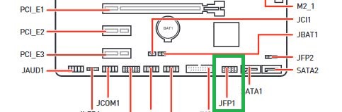

Danke. Mainboard,  MSI B450M Pro-M2. Ich finde den Jumper nicht, und die Batterie sitzt genau unter der fetten Graka....
Die Frage ist, ob ich überhaupt an dem Gerät was machen soll oder zurück schicken, damit die es in Schuss bringen. Eigentlich ist es die Sache des Händlers. Wenn ich jetzt was dran mache und es läuft was schief, verliere ich die Garantie.
Jedenfalls war der PC ein Super Angebot. Ich hab mal die Teile alle  zusammengerechnet, wenn ich sie einzeln beim günstigsten Händler neu kaufen würde. Dann kommt raus, dass ich den Zusammenbau gratis bekommen habe. Hätt mir natürlich lieber selber einen zusammengebaut, macht mehr Spaß, aber ich hab eh keine Zeit dazu.
Conni3 Alpha13 „https://www.biosflash.com/bios-cmos-reset.htm macht man da!“
@Alpha13. weißt Du, wo am Mainboard MSI B450M PRO-M2 Max der Jumper ist? Nur mal so, aus Interesse.

Danke. Mein Englisch ist nicht so gut. Heißt,  da müsste man so einen Aufsatz  für JBAT1 haben, draufstecken, und nach 5-10 Sekunden wieder entfernen? Ist das alles? Also ich muss dann gar nicht an die Batterie ran?
gelöscht_327925 Conni3 „Danke. Mein Englisch ist nicht so gut. Heißt, da müsste man so einen Aufsatz für JBAT1 haben, draufstecken, und nach ...“
Geht auch, da wartest du dann halt 2 Minuten oder etwas länger.
Der Aufsatz wird Jumper genannt und kannst auch von nem anderem MB nehmen.
Alpha13 Conni3 „Danke. Mein Englisch ist nicht so gut. Heißt, da müsste man so einen Aufsatz für JBAT1 haben, draufstecken, und nach ...“
Da reichts mit z.B. nem Schraubendreher die beiden Pins vom JBAT1 für 5 Sekunden kurzzuschließen, der PC sollte natürlich stromlos sein!
Der Jumper macht das identische.

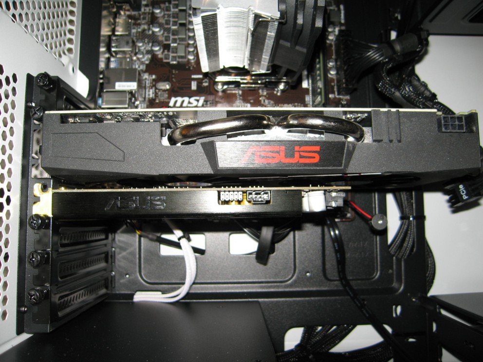

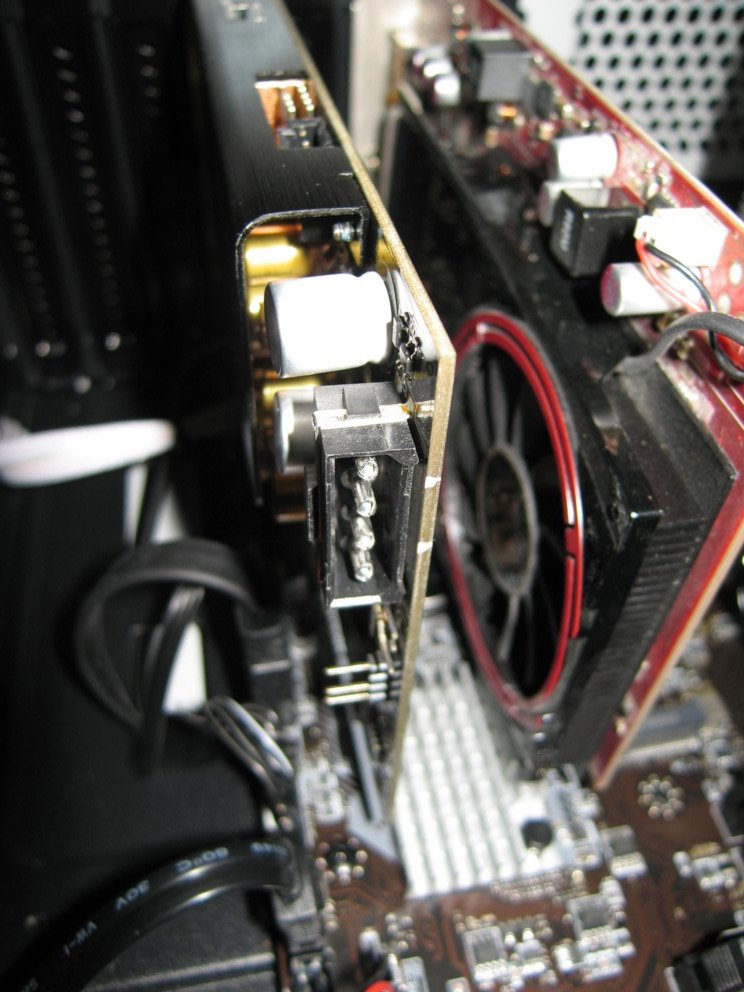

Ist da ne diskrete Grafikkarte gesteckt?
Die entfernen und wieder stecken ist da auch noch ne Option.
Conni3 Alpha13 „Da reichts mit z.B. nem Schraubendreher die beiden Pins vom JBAT1 für 5 Sekunden kurzzuschließen, der PC sollte ...“
Ich mach gerade folgendes. Hab so einen Aufstecker für den Jumper gefunden,  10 Sekunden draufgesteckt, hat  nichts bewirkt. Teste gerade nochmal das Ganze mit 5 Minuten. Wenn*s dann nicht geht, ist es was anderes
Da ist ne fette Graka gesteckt, die bedeckt sogar den PCIe Anschluss nebenan komplett

Hast Du die Graka mal ausgebaut?
Je nach CPU hat das Ding auch ein Prozessorgrafik und Du musst zum Test nur den Monitor umstecken.
Welches Netzteil mit welcher Leistung und welche Grafikkarte ist da genau verbaut?
Manchmal haben die langen Bretter nämlich die Angewohnheit, leicht aus dem Sockel zu rutschen.

Alpha13 gelöscht_189916 „Hast Du die Graka mal ausgebaut? Je nach CPU hat das Ding auch ein Prozessorgrafik und Du musst zum Test nur den Monitor ...“
Ne "fette Graka" nimmt normalerweise nur ein DAU in Kombi mit ner AMD APU = CPU mit integrierter Grafikkarte...

Netzteil ist ein be quiet System Power 9 600W ATX 80 plus Bronze. Graka ist eine  Nvidia Geforce RTX 2070 Inno 3D 8GB
Die Graka will später, wenn alles funzt, mein Sohn haben, dafür bekomm ich seine....Er ist schon ganz wild darauf und piesakt mich ohne Ende, und weil er damit so einen Stress macht, haben wir uns in der Wolle. Er kann nicht abwarten.
Wenn die Händler einen PC zusammenbauen, müssten sie ihn doch anschließend, bevor sie ihn verschicken,  auf Funktion überprüfen, oder?
Die Graka werde ich jedenfalls nicht ausbauen, solange er nicht funktioniert. Eigentlich ist es des Händlers Aufgabe, den PC zum Laufen zu bringen.

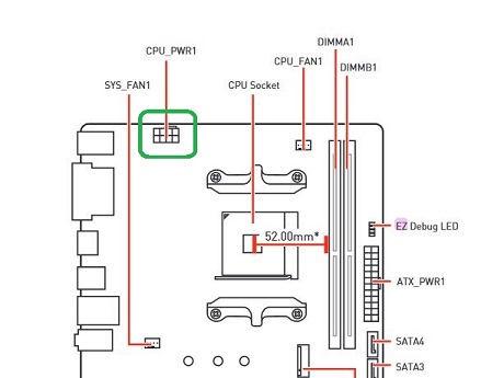

Hier ist ein 4-poliger Stecker drauf?
Conni3 gelöscht_327925 „Hier ist ein 4-poliger Stecker drauf?“
da sind zwei 4-polige Stecker drauf, also alle 8 ausgefüllt

Die Grafikkarte solltest du da immer entfernen und wieder stecken!
Die RAM Module auch und mindestens testweise nur jenau eins stecken.

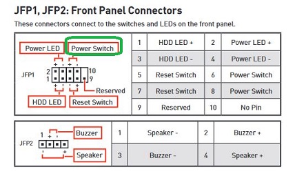

Eine Möglichkeit wäre auch noch der Einschalttaster
im schwarzen Gehäuse
Kabel abziehen und mit Schraubendreher/-zieher kurz überbrücken, falls der PC dann anläuft...
btw:

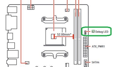

Leuchtet da eine der LEDs?

Ach ja, da fällt mir was ein -  vielleicht hat das was zu sagen.  Bei dem Versuch an der Steckdosenleiste meines Sohnes, wo er anging, also Strom bekam,  habe ich das Netzkabel vom PC meines Sohnes, der bis dahin einige Stunden gelaufen war, abgezogen und habe es an den neuen PC gemacht (ich testete  zwei verschiedene Netzkabel, um herauszufinden ob das mitgelieferte Netzkabel vielleicht defekt war). Unmittelbar,  nachdem der PC meines Sohnes ausgeschaltet war, habe ich sein Netzkabel an den neuen PC gesteckt, an  der Steckdosenleiste, an der zuvor sein PC  die ganze Zeit lief. Hat das was zu sagen, weil er sich dann  einmalig einschalten ließ? Da vielleicht  vom stundenlangen PC-Betrieb meines Sohnes noch sehr viel  "Reststrom" im Netzkabel und in der Steckdosenleiste war?
Wie ist das nun mit dem neuen Mainboard, hätte es nach dem Einschalten piepen müssen? Ist da eine Piepfunktion integriert? MSI B450M Pro-M2 MAX
Beim Mainboard meines Sohnes war es nämlich so, dass man da das Piepteil extra kaufen und anstecken musste. Bei den alten Medion Mainboards war die Piepfunktion  automatisch integriert.
Alpha13 Conni3 „Ach ja, da fällt mir was ein - vielleicht hat das was zu sagen. Bei dem Versuch an der Steckdosenleiste meines Sohnes, wo ...“
https://download.msi.com/archive/mnu_exe/mb/M7B84v2.1.pdf
https://www.youtube.com/watch?v=0cHejPnPglg
https://www.youtube.com/watch?v=aCCFlC_tlcI
https://de.wikipedia.org/wiki/Systemlautsprecher#BIOS
Der Speaker wird da natürlich an JFP2 angeschlossen.
+ = rot und - = schwarz wie immer...
Nur mit Glück verrät der Bios Beepcode dann was da im Arsch ist!
Und deine "Reststrom" Vermutung ist nur eins, nämlich absolut falsch.
Conni3 Alpha13 „https://download.msi.com/archive/mnu_exe/mb/M7B84v2.1.pdf https://www.youtube.com/watch?v 0cHejPnPglg ...“

Läuft die Anzeige der EZ-LEDs eigentlich parallel zu den Beepcodes?
Alpha13 gelöscht_327925 „Läuft die Anzeige der EZ-LEDs eigentlich parallel zu den Beepcodes?“

Jetzt brauche ich doch noch Hilfe. Habe den Peep am Board vom neuen PC angeschlossen, an JFP2,  aber er piept nicht. Es liegt nicht am Peep, denn am Mainboard meines Sohnes funktioniert er.
Conni3 Nachtrag zu: „Jetzt brauche ich doch noch Hilfe. Habe den Peep am Board vom neuen PC angeschlossen, an JFP2, aber er piept nicht. Es ...“
Hat sich erledigt. Habs im BIOS gefunden, es war dort deaktiviert. Da ist im BIOS noch eine Funktion, die nennt sich AUTO_CLR_CMOS. Die ist deaktiviert, soll man diese aktivieren?
Alpha13 Conni3 „Hat sich erledigt. Habs im BIOS gefunden, es war dort deaktiviert. Da ist im BIOS noch eine Funktion, die nennt sich ...“
https://us.msi.com/faq/mb-3494
Die Option POST Beep muß man da nur aktivieren, wenn man den Alles OK Beep hören will.
Fehler werden da AFAIK immer per Beep Code ausgegeben.
Macht sonst auch absolut Null Sinn.
Übrigens wenn man den Speaker falsch herum anschließt = + und - vertauscht ist er normalerweise immer sehr leise.

Die Graka bekommt ja gar keine Luft, da wo ihre Lüfter sind, da ist gerade mal ein Spalt von 0,5cm .
Das ewige Dilemma kleiner Gehäuse und µATX-Boards., Wenn Du die Kiste allerdings ohnehin nicht zum Daddeln nutzt, wäre eher die Frage, ob Du überhaupt eine diskrete Graka brauchst.
Im Umkehrschluss wird die Kiste dann aber auch nicht sooo warm und mit einem oder zwei zusätzlichen Gehäuselüftern vorne und hinten sollte genug Luft zirkulieren, damit diese Konstellation funktioniert.
Du kannst das ja so erst einmal testen und dabei die Temperaturen im Auge behalten.
Andere Option wäre noch eine Riser-Card oder Kabelverlängerung für den Slot, mit dem Du Karte nach unten versetzen kannst:
Und zum Schluss: Für die Xonar gibt es gemoddete Treiber, die m.E. stabiler und nicht so ballasthaltig sind:
http://maxedtech.com/asus-xonar-unified-drivers/
https://www.caseking.de/kolink-pci-e-x1-auf-x1-riser-flachband-kabel-19-cm-grau-blau-zurc-005.html
https://www.amazon.de/PCIe-PCI-Express-Extender-Karte-Flachband-Kabel/dp/B00C5VXU4A

ich habs gerade fakiauso geschrieben. Da ich weiter die Asus Soundkarte nutze, ist nur noch wenige Millimeter Platz zwischen der fetten Graka GTX 1060 und der Ausus Soundkarte, weil die Graka so breit ist. Das ist viel zuwenig, damit die ´Graka belüftet wird, oder?
Die AMD HD 7750 ist dagegen schmal.
Hätt vielleicht ein anderes Board  mit einem weiteren PCIe-Anschluss dazu bestellen sollen, aber wie soll man das vorher wissen, dass der Platz so knapp ist?
Stromersparnis ist natürlich auch ein sehr gutes Argument, was für die DH7750 spricht.
Seit mein Sohn den neuen PC mit der fetten GTX hatte, ist unser Stromverbrauch im Vergleich zu seinem vorigen Aldi PC deutlich in die Höhe gegangen. Ca 5 Euro pro Monat mehr (wobei er ca. 2 Stunden täglich länger dran sitzt als früher)
Hier so schaut das mit der fetten  GTX und Soundkarte aus:

Was ich nun wegen den GraKas machen soll, weiß ich auch noch nicht, siehe oben Foto. Wenn ich die GTX 1060 behalten würde, wäre der Abstand zwischen dieser und der Soundkarte mit nur 0,5cm dazwischen doch viel zu knapp, oder? Dh ein Lüfter der Graka bläst direkt an die Soundkarte. Der warme Luftstrom kann doch in diesem engen Spalt gar nicht richtig entweichen, oder?  Der zweite Lüfter der Graka ist wenigstens noch hälftig frei.
Würdest Du mir , obwohl die neuere GTX  1060 die bessere Graka ist (hat außerdem noch Garantie drauf) , , allerdings wegen dem knappen Zwischenraum zur Soundkarte weiterhin zur alten HD 7750 raten? Auch wegen dem Stromverbrauch?
Alpha13 Conni3 „@ Alpha13: Die alte SSD ist eine Samsung 750 EVO mit 500GB. Die im neuen PC ist eine Crucial BX 500 Sata3/-600 mit 960GB. ...“
Die Samsung SSD 750 EVO 500GB hat 512MB (LPDDR3) Cache und die Crucial BX 500 hat keinen und die 750 ist deshalb als W10 Systemlaufwerk schon besser geeignet.
Alpha13 Conni3 „ich habs gerade fakiauso geschrieben. Da ich weiter die Asus Soundkarte nutze, ist nur noch wenige Millimeter Platz ...“
https://gpu.userbenchmark.com/Compare/Nvidia-RTX-2070-vs-Nvidia-GTX-1060-6GB/4029vs3639
Die RTX 2070 ist natürlich noch viel fetter was die Performance betrift.
Da solltest du die HD 7750 stecken und die GTX 1060 6GB bei Schrottbay verticken.

Und jetzt kommt das nächste Problem. Die Asus Essence STX Soundkarte hat als Stromanschluss einen  solchen Anschluss:
Das Netzteil hat keinen einzigen Molex-Stecker mehr für solche Molex-Anschlüsse, wie sie die alten Netzteile hatten. Es hat nur die neueren Stecker .
Soll ich nun auch noch das alte Netzteil in den neuen PC installieren?
gelöscht_327925 Conni3 „Und jetzt kommt das nächste Problem. Die Asus Essence STX Soundkarte hat als Stromanschluss einen solchen Anschluss: Das ...“
Vielleicht besser wenn du noch die Bezeichnungen der beiden NT hier rein schreibst.
Conni3 gelöscht_327925 „Vielleicht besser wenn du noch die Bezeichnungen der beiden NT hier rein schreibst.“
Danke. ich glaube, das hat sich gerade von selbst erledigt. Da waren noch weitere Anschlusskabel, die der Händler ganz hinten hinter dem Blu Ray Player auf der anderen Seitze des Gehäuses versteckt reingeschoben hat. Ich hatte mich eh schon gewundert, und gefragt, ob das Netzeil keine weiteren Sata-Anschlüsse mehr hat. Und da ist auch ein Molexstecker dran. Werde das gleich ausprobieren.
Alpha13 Conni3 „Danke. ich glaube, das hat sich gerade von selbst erledigt. Da waren noch weitere Anschlusskabel, die der Händler ganz ...“
https://www.bequiet.com/de/powersupply/1279
Hat 2 Molex 4-Pin PATA und 6 SATA Stromanschlüße.
Conni3 Alpha13 „https://www.bequiet.com/de/powersupply/1279 Hat 2 Molex 4-Pin PATA und 6 SATA Stromanschlüße.“
danke, ja die hab ich erstmal finden müssen, so gut waren die im Spalt zwischen Gehäusewand und Blu Ray Player versteckt.

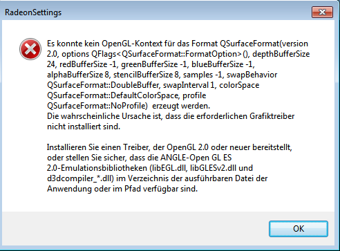

Noch eine Frage bitte. Im alten Medion PC mit Windows 7 hab ich nun eine AMD HD 5570 Graka installiert, die ich noch als Ersatz hatte.  Nun kommt die ganze Zeit so ein nerviges  Fenster, obwohl der aktuelle Treiber von der AMD-Seite installiert ist.
Alpha13 Conni3 „Noch eine Frage bitte. Im alten Medion PC mit Windows 7 hab ich nun eine AMD HD 5570 Graka installiert, die ich noch als ...“
Conni3 Alpha13 „Da muß auch der 15.7.1 WHQL drauf: ...“
Genau den hatte ich bereits  installiert. Komischerweise wolle er erst nicht, denn es kam die Meldung, dass keine GraKa erkannt werden konnte, obwohl diese sich im Gerätemanager angezeigt hat. Beim zweiten Versuch hat es geklappt. Aber es kommt dieses Fenster.
Alpha13 Conni3 „Genau den hatte ich bereits installiert. Komischerweise wolle er erst nicht, denn es kam die Meldung, dass keine GraKa ...“
https://www.computerbase.de/downloads/systemtools/grafikkarten/display-driver-uninstaller-ddu/
Mit dem DDU deinstalliert man da schon besser alle installierten Grafiktreiber und startet die Kiste neu.
Conni3 Alpha13 „https://www.computerbase.de/downloads/systemtools/grafikkarten/display-driver-uninstaller-ddu/ Mit dem DDU deinstalliert ...“
Danke. Hab das schon mit einem AMD-Programm gemacht, nachdem die Graka nicht richtig funktioniert hat. Nachdem   damit alle alten Treiber  deinstalliert waren und im Gerätemanager nicht mehr die HD5570 stand, sondern nur noch Standard VGA-Grafikkarte, forderte das AMD Programm zum Neustart auf, und danach installierte ich den Graka Treiber neu. Jetzt ist alles ok damit. Ich hatte nämlich zuvor, als ich die alte HD7750 deinstallierte, vergessen, éin Häkchen bei folgender  Funktion zu setzen (da war mal wieder der Klick auf dem OK schneller als mein Denken....), und vielleicht ist der alte Treiber dann dem neuen in die Quere gekommen.
gelöscht_189916 Conni3 „Noch eine Frage bitte. Im alten Medion PC mit Windows 7 hab ich nun eine AMD HD 5570 Graka installiert, die ich noch als ...“
Ist das der alte oder der neue PC?
Ansonsten Karte wieder zurückstecken, Treiber deinstallieren und anschliessend den passenden und aktuellen Treiber der 5570 wieder neu installieren.
Da hast Du sicher Treibersalat produziert.
https://www.amd.com/en/support/kb/faq/gpu-601
https://www.amd.com/de/support/graphics/amd-radeon-hd/ati-radeon-hd-5000-series/ati-radeon-hd-5570
Conni3 gelöscht_189916 „Ist das der alte oder der neue PC? Ansonsten Karte wieder zurückstecken, Treiber deinstallieren und anschliessend den ...“
Danke. Das ist der alte PC (Medion). Da war im Gerätemanager sogar  ein gelbes Schild, und das Bild auf dem Desktop irgendwie in die Breite gezogen. Also irgendwas hat da nicht gestimmt. Ich habe alles nochmal deinstalliert und neu installiert, und jetzt hat es geklappt.
Wie kommt es zu Treibersalat?
Alpha13 Conni3 „Danke. Das ist der alte PC Medion . Da war im Gerätemanager sogar ein gelbes Schild, und das Bild auf dem Desktop ...“
Wenn man den installierten Grafiktreiber z.B. nicht richtig deinstalliert und Windows macht das durch das Update oft auch automatisch!
Weches Mainboard mit welchem Chipsatz ist das genau?
Der neueste Chipsatztreiber sollte da auch installiert sein.
Conni3 Alpha13 „Wenn man den installierten Grafiktreiber z.B. nicht richtig deinstalliert und Windows macht das durch das Update oft auch ...“
Der scheint drauf zu sein. Nachdem ich die automatische Treibererkennung von Intel durchlaufen lassen habe, kam die Meldung:
"Leider haben wir keine unterstützten Intel Treiber oder Software gefunden."
MSI MS-7502
Alpha13 Conni3 „Der scheint drauf zu sein. Nachdem ich die automatische Treibererkennung von Intel durchlaufen lassen habe, kam die ...“
https://www.touslesdrivers.com/index.php?v_page=23&v_code=38889
Installiert man da, Diskette anklicken und den ersten Link direkt zu Intel nehmen.
Du meinst aber die vier EZ Debug LEDs und da gilt auch natürlich nur nein und die sind obendrein zur Fehlersuche quasi absolut nicht geeignet.
Zur Fehlersuche ist nur der Beepcode oder und besser die direkte Anzeige des Fehlercodes in hexadezimalen Zahlen ne Hilfe.
gelöscht_327925 Alpha13 „Du meinst aber die vier EZ Debug LEDs und da gilt auch natürlich nur nein und die sind obendrein zur Fehlersuche quasi ...“
Natürlich und den Beitrag im HWL habe ich zwischenzeitlich schon gelesen.
War mir nicht mehr so ganz sicher.
