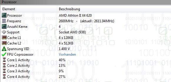

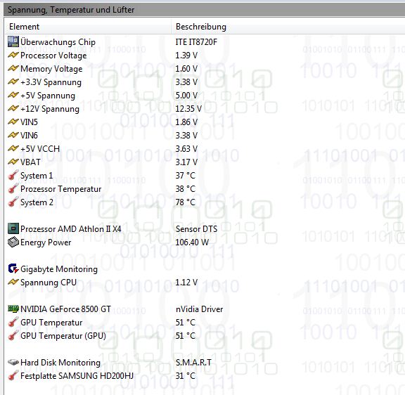

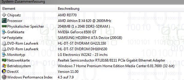

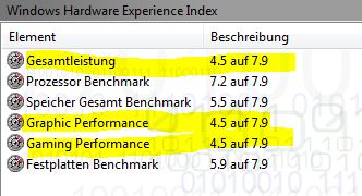

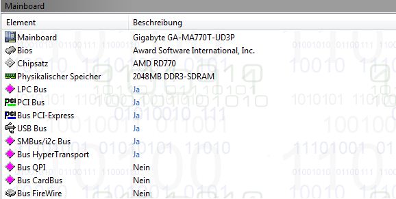

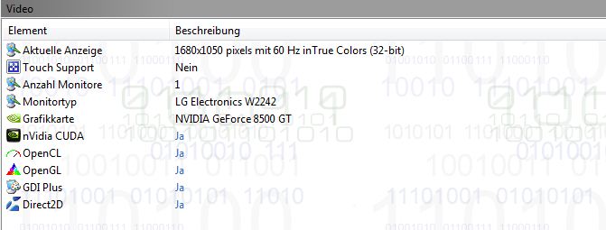

Hier mal ein paar Bilder von meinem System mit PC Wizard 2010.
Gruß Ulli

http://www.nickles.de/user/images/244673/mainboard.jpg

http://www.nickles.de/user/images/244673/video.jpg
http://www.nickles.de/user/images/244673/leistungsindex.jpg
Da lässt sich nichts ungewöhnliches erkennen. Hast du noch Hersteller und Modellbezeichnung des Netzteils?

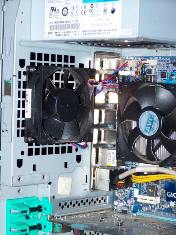

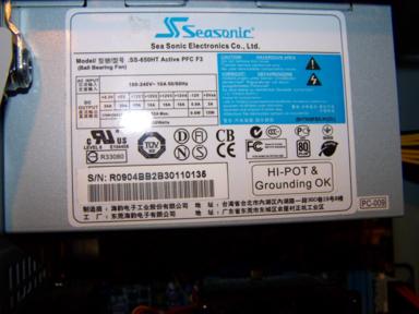

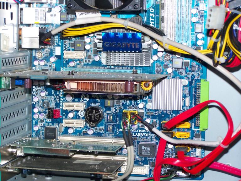

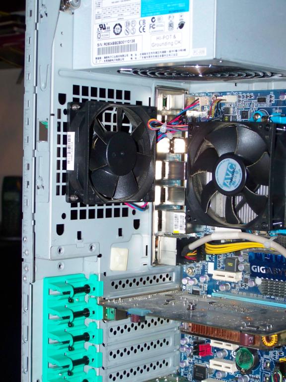

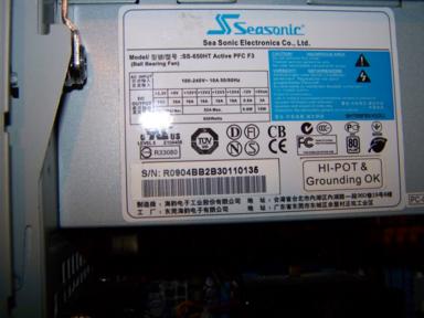

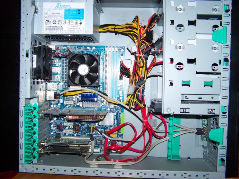

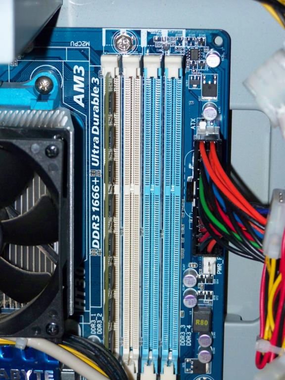

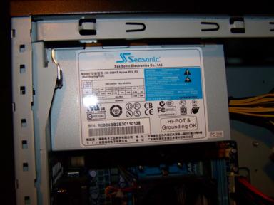

Als ich heute Nachmittag meinen PC anmachen wollte, tat sich wiedermal nix!! :-( Habe dann meinen Kumpel gebeten, den PC mal zu öffnen und ein paar Fotos vom Netzteil und dem PC von innen zu machen.
Das Netzteil ist von Seasonic, Modell: SS-650HT Active PFC F3, 650 Watt.

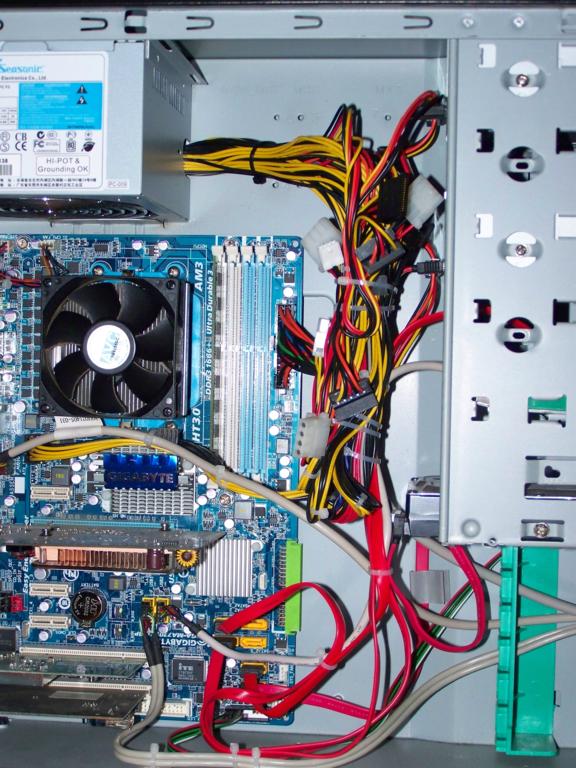

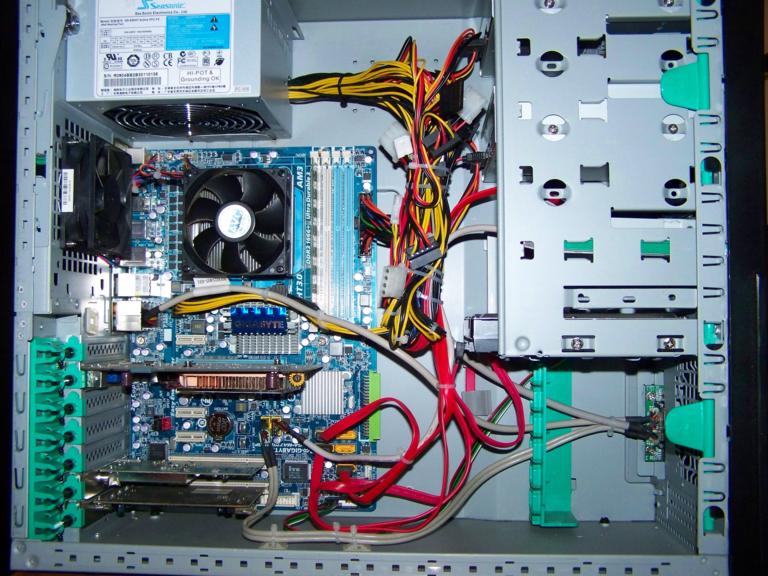

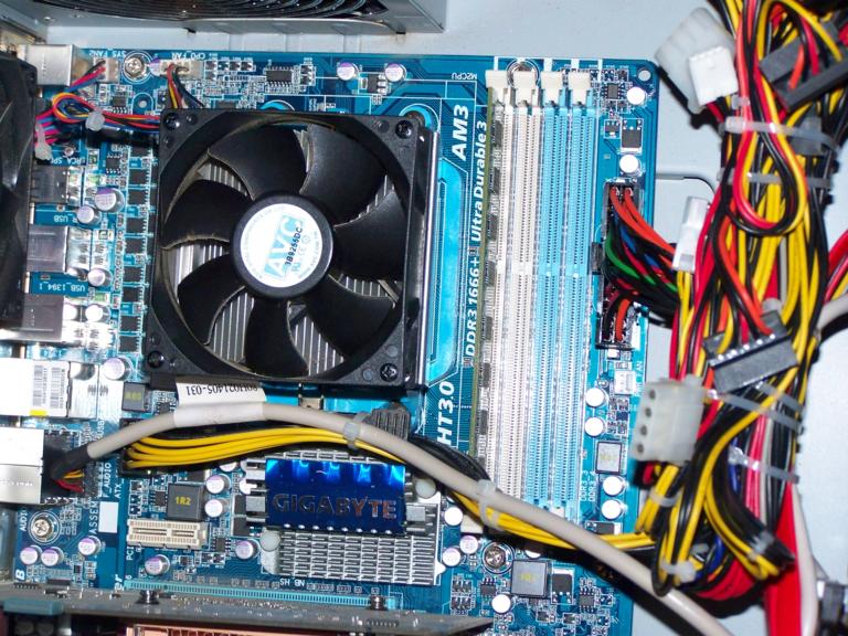

http://www.nickles.de/user/images/244673/bild1.jpg
http://www.nickles.de/user/images/244673/bild2.jpg
http://www.nickles.de/user/images/244673/bild3.jpg
http://www.nickles.de/user/images/244673/100_7790_768x576.jpg
http://www.nickles.de/user/images/244673/100_7791_768x576.jpg
http://www.nickles.de/user/images/244673/100_7793_576x768.jpg
http://www.nickles.de/user/images/244673/100_7795_768x576.jpg
http://www.nickles.de/user/images/244673/100_7796_768x576.jpg
http://www.nickles.de/user/images/244673/100_7799_576x768.jpg
http://www.nickles.de/user/images/244673/100_7800_576x768.jpg
http://www.nickles.de/user/images/244673/100_7802_576x768.jpg

Ich weiß ja nicht wie versiert du in Sachen Computerbastelei bist, aber wenn dir das zu heikel ist, lass es lieber sein.
Netzteil:
Gegen Seasonic lässt sich eigentlich nichts sagen, die Netzteile sind absolut in Ordnung. Das der Fehler dort liegt, bezweifle ich ganz stark.
Taster Testen:
Taster sind eigentlich eine recht simple Angelegenheit. Es wird lediglich für kurze Zeit der Stromkreis geschlossen. Überprüfen kann man das ganz einfach mit einem Durchgangsprüfer oder in dem man die Kontakte für den Ein-Taster auf dem Mainboard kurzzeitig überbrückt. Ein Schraubendreher eignet sich für so etwas
Seite 20 von 27 (F_Panel)
http://download.gigabyte.eu/FileList/Manual/mb_manual_ga-ma770t-ud3p_de.pdf
Gemeint sind die beiden Pins PW- und PW+ des "Strom-schalter". Sollte es dann auch nicht starten, kannst du den Ein-Taster ausschließen.
Es gibt auch Testsets zu kaufen. Etwas Professioneller als der Schraubendreher aber eventuell etwas übertrieben für einen einmaligen Test. Der Mittlere ist nichts anderes als der Ein-Taster deines Gehäuses in klein.
http://hardwarestore24.de/bilder/produkte/gross/Mainboard-Testset-InLineZ-5-teilig.jpg

Auch dieses Problem wurde jetzt hoffe ich endgültig gelöst!!
Und zwar habe ich ja den PC Händler gewechselt, und er hat den Fehler entdeckt, weil der Rechner komplett umgebaut wurde, also neues Mainboard, mehr Arbeitsspeicher, neues Netzteil.
Es lag am CPU-Kühler:
Der Lüfter war ziemlich verstaubt und da der PC erst fast 18 Monate alt ist, habe ich die Vermutung das ein gebrauchter CPU-Kühler damals eingebaut wurde. Auch die Kupferplatte, die auf der CPU liegt, war nicht ganz plan.
So hatte ich die Vermutung, das die CPU zu heiß wurde. Denn seit ein neuer Kühlkörper auf der CPU werkelt, ist das Phänomen nicht mehr aufgetreten.
