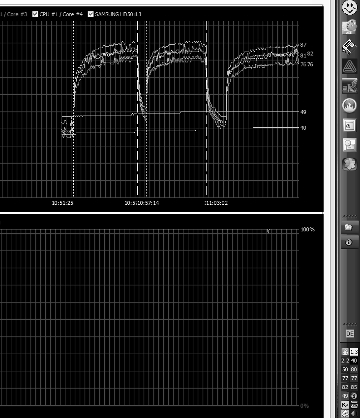

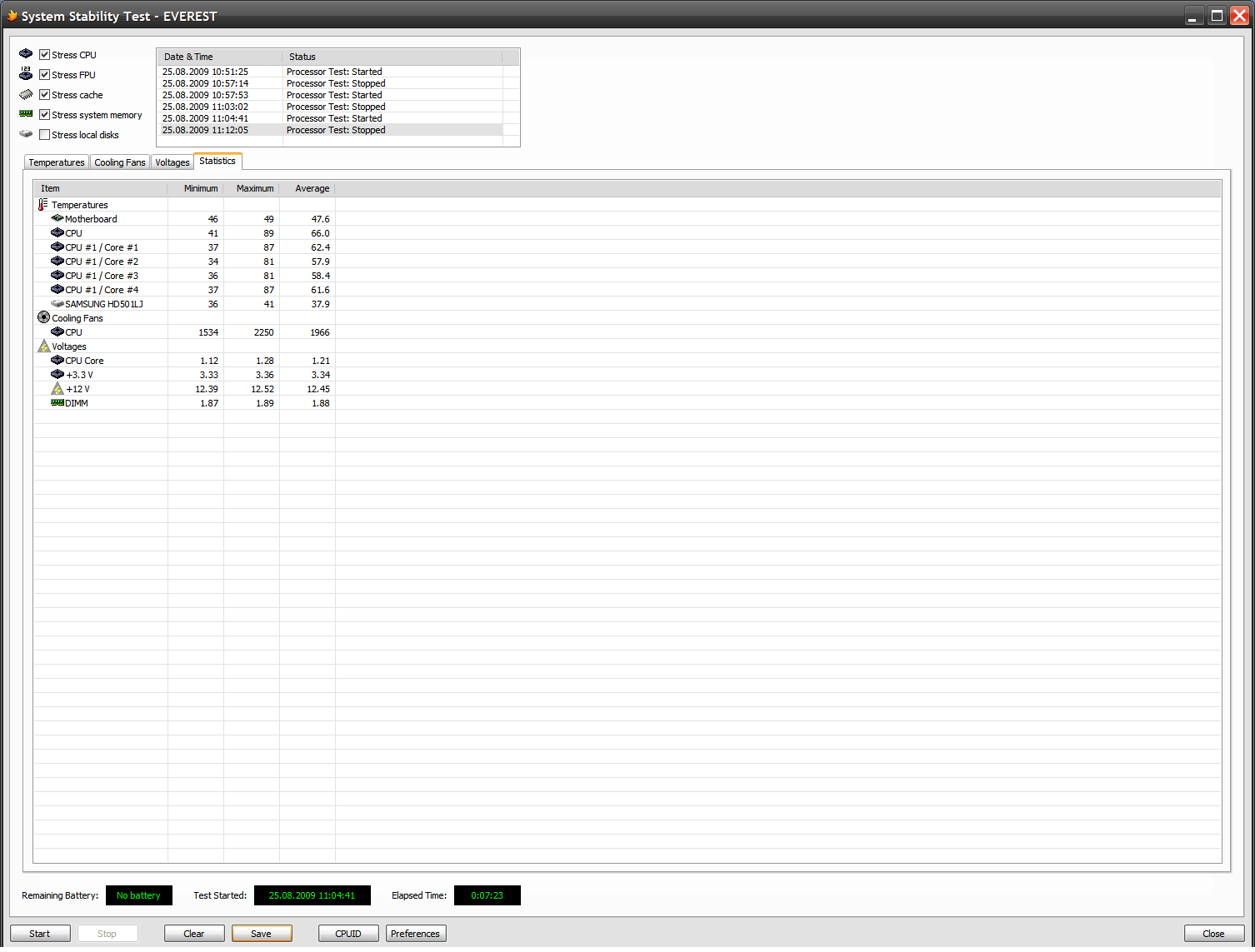

Hallo: Auch mit dem ErsatzNT schaltet sich der Rechner ab.
Habe nun mit EverestUltimate einen Stresstest gefahren und festgestellt, dass die CPU Temperatur auf fast 90/87/78/82 grad hochging.
(Siehe auch angehängte Statistik)
Habe nun den CPU Kühler neu mit neuer Wärmeleitpaste aufgesetzt: Nun bleiben die Temp im normalen Bereich: nicht höher als 57 grad...

Knoeppken koralle1942 „Hallo: Auch mit dem ErsatzNT schaltet sich der Rechner ab. Habe nun mit...“
Das könnte es zusätzlich gewesen sein.
Aber das Netzteil wird es auch sein, da bin ich mir sicher.
