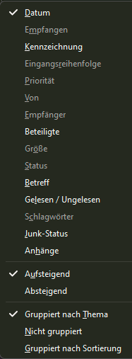

Hallo Leute,
wer kennt sich gut mit Mozilla Thunderbird aus? Seit ein paar Tagen funktioniert bei mir (und das bei mehreren Rechnern, unabhängig ob Windows oder MacOS) die Sortiermöglichkeit der Mails nicht mehr richtig, d.h. die Möglichkeiten "Empfangen", Eingangsreihenfolge", "Priorität", "von" usw. sind ausgegraut und lassen sich nicht mehr nutzen. Das Blöde dabei ist, weil ich die Rechner und Macs synchronisiert habe, hab ich den Fehler auf allen meinen Geräten.
Wie kann ich das reparieren?

aldigator winnigorny1 „Ich weiß nicht, ob ich dein Problem richtig verstehe, oder was du erreichen möchtest. Ich habe meine TB-Ansicht auch ...“
Das hier meine ich, nämlich dass bei der Sortierung nicht mehr alles ausählen kann.

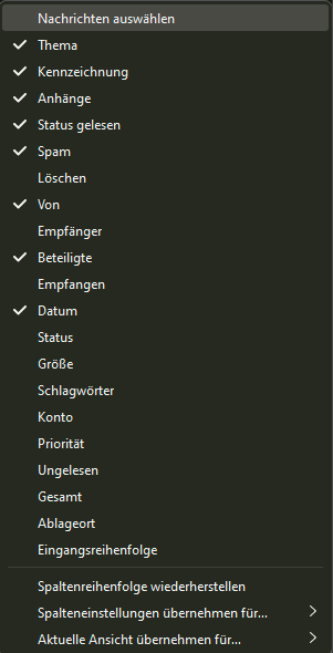

aldigator Nachtrag zu: „Das hier meine ich, nämlich dass bei der Sortierung nicht mehr alles ausählen kann.“
Ich hab die Lösung für mein Problem nun selbst gefunden und zwar muss man auf dieses kleine Kästchen klicken, damit man die Optionen auswählen kann, die einem beim Anklicken von "Ansicht -Sortieren nach" angezeigt wird.aalles, was da ein Häkchen kriegt, wird einem dann angboten. Das Verrückte ist bloß, ich hab auf dieses Kästchen oben nie geklickt, nicht einmal unabsichtlich. Das Dingen ist so versteckt, dass man es normalerweise nicht findet nur durch Trial and error. Da ich aber, wenn ich einmal eine für mich optimale Einstellung gefunden habe, nicht mehr groß herumfrickel, wollte ich jetzt auch nix mehr verschlimmbessern. Naja, alles gut, vielen Dank nochmal an Euch, Winigorny und Schoppes. Schönes WE noch und Tschüss,         Dirk

winnigorny1 aldigator „Ich hab die Lösung für mein Problem nun selbst gefunden und zwar muss man auf dieses kleine Kästchen klicken, damit man ...“
Das würde mich schon interessieren, wo das kleine Kästchen zu finden ist. Leider ist dir beim Einbinden der Grafiken irgendein Lapsus unterlaufen.
Der Text und die Bilder überlagern sich gegenseitig und keiner kann daher erkennen, was du uns zeigen wolltest.

winnigorny1 aldigator „Das hier meine ich, nämlich dass bei der Sortierung nicht mehr alles ausählen kann.“
Also das Ausgegraute.... Mmmmh - das ist bei mir auch ausgegraut. Habe ich bislang nicht bemerkt, weil ich die Dinger nicht nutze....
Aber Schlagwörter nutze ich. Aber eben halt über das Menue, das ich oben anzeigen lasse, habe ich darauf Zugriff.
Schau doch mal unter "Einstellungen" / "Allgemein", ob du da was findest. Einfach mal bis zum Ende runterscrollen. - Ansonsten weiß ich jetzt auch keinen Rat. Frag doch mal in der Community....
