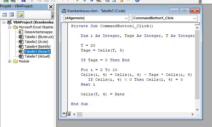

Inzwischen habe ich es am Laufen bekommen. Ich habe das Makro noch einmal beu geschrieben und dann neu zugewiesen.
Allerdings steht es jetzt dreimal unter VBA drin.
Löschen kann ich nur eins, aber das ist wohl das aktive.
Einmal unt
er Tabelle (Bedarf) und 2x unter Modul1

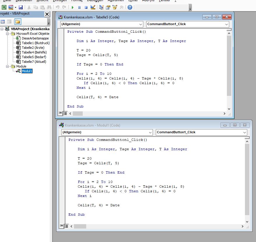

mawe2 pappnasen „Hi. Inzwischen habe ich es am Laufen bekommen. Ich habe das Makro noch einmal beu geschrieben und dann neu zugewiesen. ...“
Einmal unter Tabelle (Bedarf) und 2x unter Modul1
Ich sehe es einmal unter Tabelle5 (Bedarf) und einmal (!!) unter Modul1.
(Auf dem 2. Screenshot hast Du beide Codefenster gemeinsam abgebildet!)
Code, der nur auf einem bestimmten Tabellenblatt benötigt wird, sollte auch nur dort gespeichert werden. Also z.B. unter "Tabelle5 (Bedarf)".
pappnasen mawe2 „Ich sehe es einmal unter Tabelle5 Bedarf und einmal !! unter Modul1. Auf dem 2. Screenshot hast Du beide Codefenster ...“
Da ist es ja auch. Unter Modul ist es 2x.
mawe2 pappnasen „Da ist es ja auch. Unter Modul ist es 2x.“
Nein.
Nochmal: Dein 2. Screenshot zeigt die Codefenster von "Tabelle5" und "Modul1". (Das steht jeweils in der Titelzeile des jeweiligen Codefensters.)
Und in beiden steht der Code genau einmal drin.
Und der Scrollbalken am rechten Rand (beider Fenster) zeigt, dass da auch nichts mehr kommt.
Wenn sich die Schaltfläche auf dem Tabellenblatt "Bedarf" befindet, kannst Du das gesamte "Modul1" komplett entfernen!

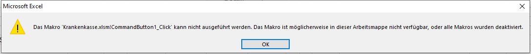

Habe ich versucht. Das Modul kann ich entfernen und dann kommz:
mawe2 pappnasen „Habe ich versucht. Das Modul kann ich entfernen und dann kommz:“
Es ist wirklich schwer, Dir zu helfen, wenn Du meine Fragen einfach nicht beantwortest!

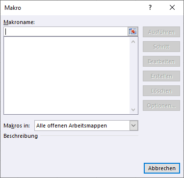

Wenn ich in einer Arbeitsmappe Alt + F8 drücke, werden alle vorhandenen Makros angezeigt. Da gibt es aber keine.
Mit Rechtsklick auf de Schaltfläche bekomme ich aber die Option, ein Makro zuzuweisen.
Angeboten wird mir dann der Text aus dem VBA-Editor.
Wenn ich dann auf Bearbeiten klicke, öffnet sich der Code von Modul1.
Ich kann OK klicken, aber es ist kein Makro zugeordnrt.
Alt + F8 ist leer.

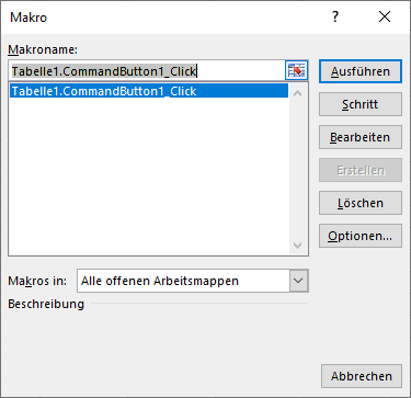

mawe2 pappnasen „Wenn ich in einer Arbeitsmappe Alt F8 drücke, werden alle vorhandenen Makros angezeigt. Da gibt es aber keine. Mit ...“
Dort werden Makros nur angezeigt, wenn Du irgendwo im Code Sub's hast, die nicht als "Private" deklariert sind.
Bsp:
Du hast einer (ActiveX-)Schaltfläche auf Tabelle1 diesen Code zugeordnet:
Private Sub CommandButton1_Click()
    MsgBox "Hallo"
End Sub
Du kannst auf Tabelle1 die Schaltfläche anklicken und die Aktion wird ausgeführt.
Der Code erscheint aber nicht im Makro-Fenster.
Wenn Du jetzt den Code folgendermaßen änderst:
    MsgBox "Hallo"
End Sub
oder
Public Sub CommandButton1_Click()
    MsgBox "Hallo"
End Sub
wird der Code im Makro-Fenster aufgelistet:
Er kann dort ausgeführt oder gelöscht werden und man kommt von dort auch zur Bearbeitung dieses Codes.

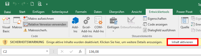

Mal ganz nebenbei: Von welcher Excel-Version sprechen wir eigentlich?
Makroausführung aktiv? Ich weiß nicht, wo ich da suchen sollte.
Menü "Entwicklertools" > "Code" > "Makrosicherh."
Dort nachsehen, ob bei "Makroeinstellungen" der 2. oder der 4. Punkt aktiviert ist.
Falls beim Öffnen der XLSM-Datei die folgende Sicherheitswarnung erscheint, "Inhalt aktivieren" anklicken.
Ich habe auf Ausführen geklickt, aber ob sich was tut, weiß ich nicht.
Das verstehe ich nicht. Du musst doch merken, ob das Makro das tut, was es tun soll oder eben nicht.
Wenn ich dann ausführe, kommt eine Fenster.  Das heißt Makros uns ist leer.
Bitte Screenshot zeigen!

Ich habe versucht, alles nachzuvollziehen.
Ausführen Modul1 geht, er macht das.
VBA-Code in Tabelle kann ich löschen mit dem Editor.
VBA Code geändert in Modul. Wird nicht ausgeführt.
Vor dem Namen Makro1() wieder Private eingetragen. Ausführen- Bild
mawe2 pappnasen „Ich habe versucht, alles nachzuvollziehen. Ausführen Modul1 geht, er macht das. VBA-Code in Tabelle kann ich löschen mit ...“
Warum?
pappnasen mawe2 „Warum?“
Ich dachte, es ist wichtig.
mawe2 pappnasen „Ich dachte, es ist wichtig.“
Das kann wichtig sein, muss aber nicht.
Ich kann das von hier nicht beurteilen, da ich Dein Projekt nicht vollständig sehen kann.
Lies das hier und entscheide selbst!
https://www.vba-tutorial.de/prozeduren/sichtbarkeit.htm
Fakt ist, dass Du mit "Private" die Prozedur nicht im Makro-Fenster angezeigt bekommst und Du sie deswegen keiner Schaltfläche zuweisen kannst, wenn die Schaltfläche ein Formularsteuerelement ist.
Muss es zwingend "Private" sein, nimm ein ActiveX-Steuerelement!
