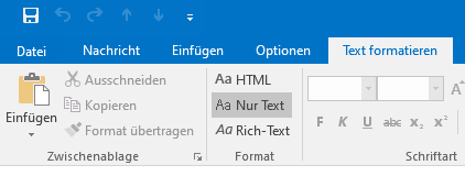

Beim Schreiben einer E-Mail kann der Outlook-Benutzer zwischen drei Mailformaten wählen:
"HTML", "Nur Text" und "Rich-Text"
Bei anderen E-Mail-Programmen gibt es meist nur "HTML" und "Nur Text", bei Outlook kommt (sozusagen als "Altlast") noch "Rich-Text" dazu.
Eines dieser Formate (im obigen Beispiel "Nur Text") wird in den E-Mail-Optionen als Standard festgelegt.
Legt ein Benutzer eine neue Signatur an, werden automatisch Dateien für alle drei Formate im Ordner %APPDATA%\Microsoft\Signatures angelegt.
Entfernst Du (z.B.) im o.g. Ordner die RTF-Datei, steht dem Benutzer keine Signatur zur Verfügung, wenn er sich für das Schreiben der E-Mail im Rich-Text-Format entscheidet.
Stellst Du automatisiert nur die Signatur für das HTML-Format bereit, steht dem Benutzer nur bei der Wahl des HTML-Formats diese Signatur zur Verfügung.
Wenn er nun aber diese Signatur bearbeitet, werden beim Beenden der Bearbeitung wieder die Dateien für alle 3 Formate erstellt und der Benutzer kann anschließend die Signatur auch bei "Nur Text" oder "Rich-Text" verwenden, obwohl Du ihm ursprünglich nur die Dateien für "HTML" zur Verfügung gestellt hattest.

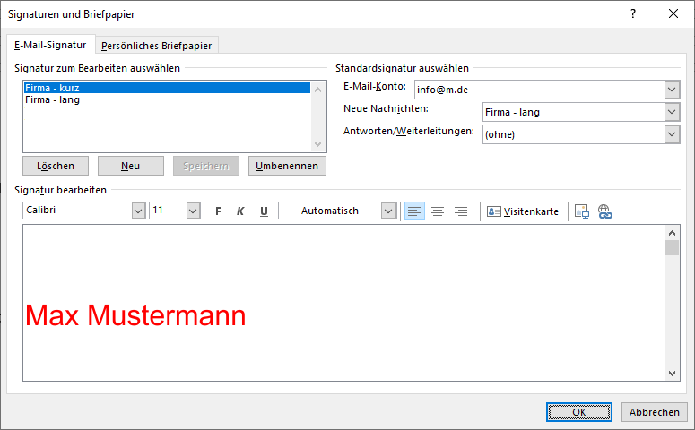

Beim Anlegen einer Signatur arbeitet man in Outlook ja in diesem Fenster:
Und dort wird das E-Mail-Konto definiert, bei dem die angelegte Signatur genutzt werden soll. (Außerdem wird festgelegt, welche Signatur für neue Nachrichten und welche für Antworten/Weiterleitungen genutzt wird.)
Wenn Du diese Zuordnung automatisiert anlegen willst, musst Du einen Schlüssel in die Registry schreiben. Und zwar bei dem (Outlook-)Konto, bei dem der Benutzer diese Signatur verwenden soll. Das geht natürlich erst, wenn dieses Konto bereits existiert.
Von daher kann ich mir erstmal nicht vorstellen, wie man das machen soll, wenn das Outlook-E-Mail-Konto bisher noch gar nicht angelegt ist.
