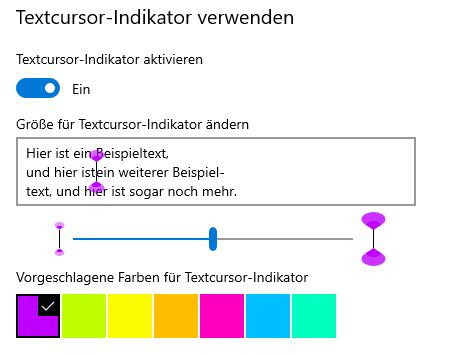

Hallo!
Ich weiß nicht, ob ich hier richtig bin? Habe folgendes Problem: wenn ich am PC etwas schreibe (egal wo Word, Exel oder irgendeiner Suchfunktion), so erscheint ein blinkender Coursor der oben und unten einen violetten Punkt (in tropfenähnlicher Form) hat. Diese Punkte bewegen sich gleichzeitig mit den geschriebenen Buchstaben

Nachtrag:
Habe vermutlich die passende Lösung für dich, unter "Erleichterte Bedienung" in Windows 10 gefunden.
Textcursor
Textcursor-Indikator aktivieren
Aus wählen, er wurde vermutlich aus versehen Ein geschaltet.
War das die gesuchte Hilfe, zu deinem Problem?

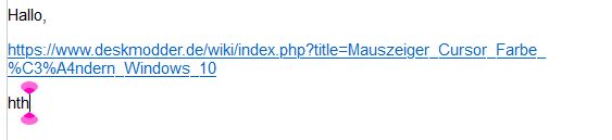

gelöscht_349356 Experte „2 violette Punkte beim Schreiben“
Wenn weiter nix fehlt Zwinkernd kommt mit der Erleichterten Bedienung- Textcursor
https://www.deskmodder.de/wiki/index.php?title=Mauszeiger_Cursor_Farbe_%C3%A4ndern_Windows_10
Experte gelöscht_349356 „Wenn weiter nix fehlt kommt mit der Erleichterten Bedienung- Textcursor https://www.deskmodder.de/wiki/index.php?title ...“
Hallo hddiesel und Eludi 84!
Vielen Dank für eure Tipps. Es hat geklappt nun ist wieder alles normal. Nochmals danke. Besonders die Darstellung von Eludi traf bei mir zu 100% zu.
