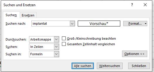

Was ich gemacht habe:
In einer Mappe mit monatlichen Arbeitsblättern habe ich einen Eintrag wie folgt gesucht:
1. Monate Januar bis Juli markiert.
2. "Suchen und Auswählen" in der Menüleiste angeklickt.
3. Im erscheinenden Suchfenster ein Wort (implantat) aus dem Arbeitsblatt eingetragen, in der Auswahlbox als Format "Text" ausgewählt. Im Suchfenster wird jedoch "Vorschau*" ausgegeben.

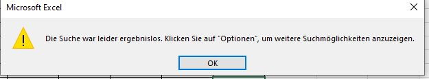

4 Im Suchfenster "Alle suchen" angeklickt. Ausgegeben wird:
Die Optionen sehen so aus:
Liegt das Problem an dem automatischen Eintrag "Vorschau* weil ich Text ausgewählt habe?
Der gesuchte Eintrag ist im Monat Februar vorhanden.
mawe2 fbe „MS Office Excel 365, Suchfunktion in einer Mappe funktioniert nicht“
Bei "Vorschau*" wird nur die Vorschau eines von Dir gewählten Formats angezeigt.
Suchst Du Zellen mit einem bestimmten Format oder geht es mehr um den Zellinhalt?
Wenn Dir das Format egal ist und Du nur den Zellinhalt suchen willst, musst Du bei der Schaltfläche "Format" das eingestellte Format löschen (Pfeil rechts anklicken!)..
