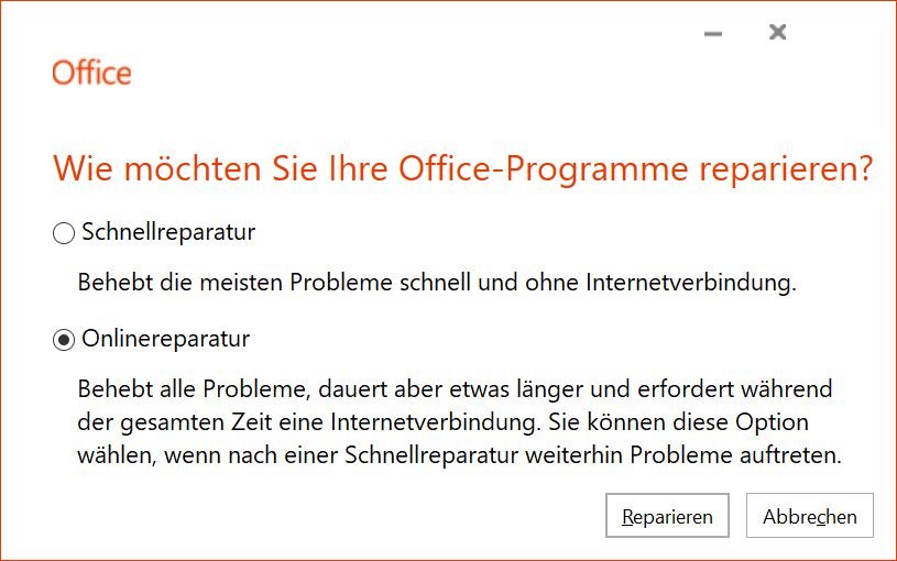

hddiesel Stefan H1 „geht das nicht einfacher? habe so einen link bekommen wo man das alles registriert usw. und ganz komplett installiert“
Hallo Stefan,
du hast sicher noch die Installationsdatei, von Office 2019,
diese Datei starten, aber statt installieren, die Auswahl ändern wählen, in der nächsten Auswahl Online- Reparatur wählen, das sollte dir weiter helfen.
Die Auswahl Online- Reparatur, erhältst du vermutlich über die Systemsteuerung,
Office ändern nicht, so war es bei mir, bei Office 2016 Plus Professional,
sondern nur wenn du das Setup nochmals startest und dann ändern wählst,
hatte es zuvor mehrfach über die Systemsteuerung,
wie in der Beschreibung versucht, jedoch immer ohne Erfolg.

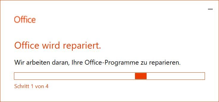

Stefan H1 hddiesel „Hallo Stefan, du hast sicher noch die Installationsdatei, von Office 2019, diese Datei starten, aber statt installieren, ...“
du meinst das da
hddiesel Stefan H1 „du meinst das da“
Hallo Stefan,
genau so ist es.
Stefan H1 Nachtrag zu: „du meinst das da“
hat leider nichts gebracht
