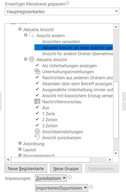

Funktioniert bei mir nicht :-(. Bei mir sieht es so aus:
Ich habe natürlich vor der Umstellung auf "Ungelesen" geschaltet und anschliessend Outlook neu gestartet.
Mit der Anpassung des Menübandes hat das ja auch gar nichts zu tun!
Du bis an der völlig falschen Stelle gelandet.
Menü: "Ansicht"
dort: "Ansichtseinstellungen"
gelöscht_323936 mawe2 „Mit der Anpassung des Menübandes hat das ja auch gar nichts zu tun! Du bis an der völlig falschen Stelle gelandet. ...“
Menü: "Ansicht"
Das Menü Ansicht im Outlook natürlich.
