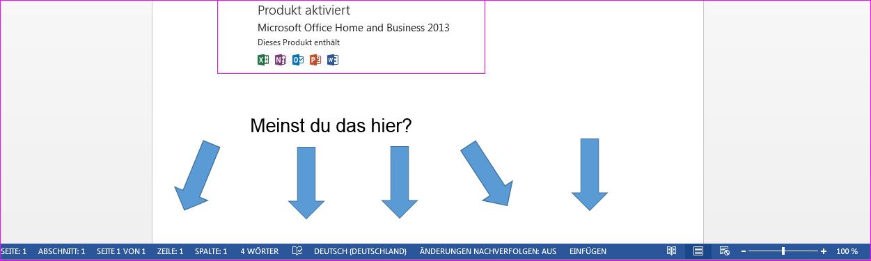

gelöscht_327459 gelöscht_323936 „Schade, dass wir mit einem Word13-User nicht weiter kommen. Ich habe in Videos jetzt ein bisschen von den Optionen - ...“
pappnasen gelöscht_327459 „...“
Ja, das meine ich.
gelöscht_327459 pappnasen „Ja, das meine ich.“
und wieso hast du da ein Problem?
Wie wäre es wenn du erstmal ein Dokument öffnest und dann per re. Mausklick in die Statuszeile auf anpassen gehen?

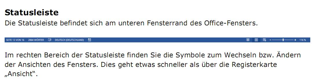

gelöscht_323936 gelöscht_327459 „...“
So steht es im Startposting:
..  wie am unteren Fensterrand des Word-Fensters die Statuszeile eingeblendet wird.
Also wird das Teil aus dem Screenshot gemeint sein.

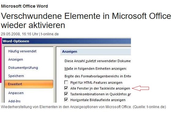

pappnasen Nachtrag zu: „Word 2013 Statuszeile“
Genau dieses fehlt mir in den Optionen:
mawe2 pappnasen „Genau dieses fehlt mir in den Optionen:“
Dieses hat aber gar nichts mit der Statusleiste zu tun. Die von Dir gekennzeichnete Option bezieht sich auf die Task-Leiste.

gelöscht_323936 pappnasen „Genau dieses fehlt mir in den Optionen:“
In dem gezeigten Ausschnitt geht es  um die Windows-Taskleiste und nicht um die Statusleiste (status bar) von Word.
Dieser Punkt fehlte in der Liste unter Display auch bei den Videos (s. youtube und support.office.com), bei denen es um die Optionen bei Word 2013 geht.
