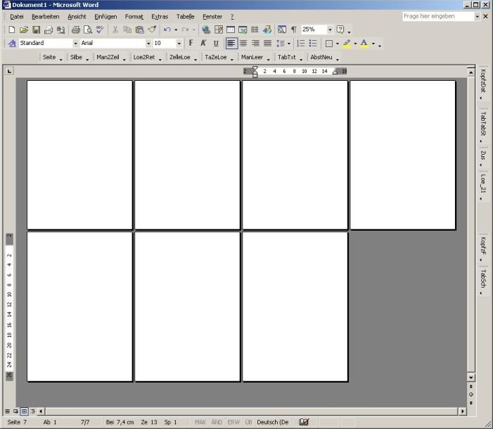

Hier mal zwei Ansichten von dem gleichen Dokument von sieben Seiten, das als Beispie nur mit Zeilenumbruch gefüllt ist. Die Fenster sind gleich breit, was ja an den Symbolleisten zu sehen ist. (Die Leisten der Makro-Symbole sind nicht extra ausgeblendet)
Der Zoomfaktor ist verschieden, was ja der Grund ist, weshalb beim Zoomfaktor 120% das Dokument bei Dir nicht mehr zweiseitig nebeneinander angezeigt wird.

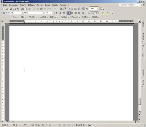

Und jetzt das Dokument im gleichen Fenster mit 100% Zoom:
In der Normalansicht sind die grauen Ränder auch weiß, was natürlich auch passiert, wenn die Fensterbreite kleiner ist.
Und besonders wichtig: Word benutzt die letzte benutzte Fenstergröße (wie das auch andere Programme wie Firefox z.B. machen) beim nächsten Öffnen.
Und für jedes Dokument wird beim wieder Öffnen die letzte Ansicht und der letzte Zoomfaktor verwendet. Da kann es natürlich passieren, dass es bei einem anderen Dokument nicht ganz zum Fenster passt.
Das und nichts weiter ist es.
