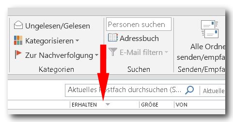

vielleicht reicht es ja schon, wenn du in der oberen Leiste auf "Erhalten" klickst, also die Leiste unter dem Menüband.
Ist jetzt zwar ein Screenshot von Outlook 2013, aber bei dir sollte es ähnlich aussehen. So sortiere ich, ob zuerst die neuesten oder ältesten Mails an erster Stelle angezeigt werden sollen.

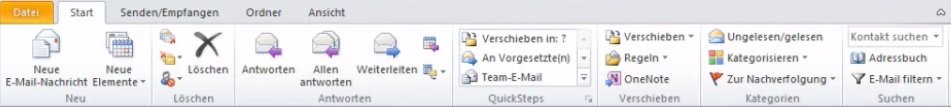

Sieht bei OL 2010 so aus: Es werden alle Mailadressen aktualisiert. Nur die eine Adresse bleibt bei der Mail vom 21.02.2013 als aktuellste Mail obwohl in der Liste Mails von 12. 2017 aufgeführt sind. Könnte es sein dass der Cache voll ist? Aber da bekommt man doch eine Nachricht? Ich habe jetzt mal auf dem Webmail Zugang geschaut. Die betroffene Adresse hat die meisten Mails die anderen Adressen sind leer oder enthalten nur wenige Mails.

In dem Screenshot ist das Menü Senden/Empfangen eingestellt. Das Menüband von Start sieht ganz anders aus:
Die Einstellungen über der angezeigten Liste von Mails heißt Anordnen nach: Von anstatt Datum.

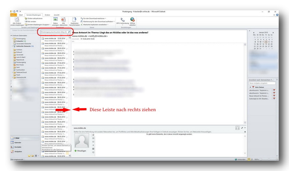

nicht nur im "Posteingang" selbst, sondern in jedem anderen Ordner auch, den du selbst erstellt hast, gibt es eine "Sortierungsleiste" (Betreff, Erhalten, Größe, von usw.), um die ankommenden Mails auf - oder absteigend zu sortieren. Dazu müsstest du aber dein Listenfeld, in der deine Mailsammlung ist, nach links größer ziehen (in Erinnerung an dein gelöschtes Bild, habe mir erlaubt es zu bearbeiten):
