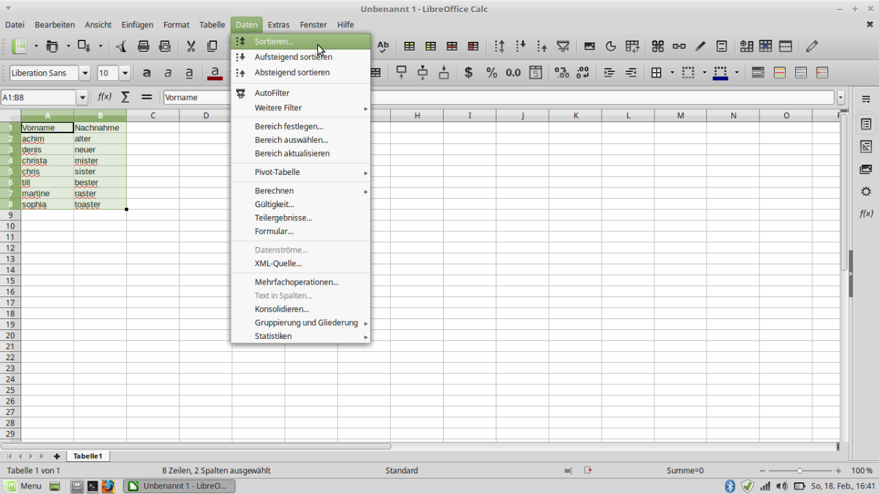

LibreOffice Calc - Zellinhalte sortieren
Zuerst werden die Zellen, die sortiert werden sollen, markiert.
Danach im Menü "Daten" den Befehl "Sortieren" aufrufen. Im folgenden Dialogfernster kannst Du die Sortierkriterien festlegen.

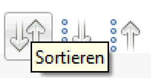

Es gibt in der Standard-Symbolleiste auch Schaltflächen für diesen Zweck:
Borlander mawe2 „LibreOffice Calc - Zellinhalte sortieren Zuerst werden die Zellen, die sortiert werden sollen, markiert. Danach im Menü ...“

reicht dafür die zweite Schaltfläche -wie bei mawe2 gezeigt- in calc / LO aus -  aus:
Einfach eine beliebige nichtleere Zelle in der gewünschten Spalte markieren und den Abwärts-Button anklicken. Die ganze Tabelle wird mit allen Spalten nach der angeklickten Spalte absteigend sortiert, Zahlen oder Alphabet.
Aber Achtung - dabei wird eine Kopfzeile mit einbezogen, auch wenn sie arretiert wurde. (Doof.)
So - und falls nun die Maier, Schmidt und Schulze noch nach dem Vornamen sortiert werden sollen die nebeneinander liegenden Zellen markieren. Das Programm fragt dann genau nach dem Bereich Spalten-Zeilen, der erkannt wird und sortiert werden kann.
Ausprobieren, und es gibt ja Rückgängig-Machen.
Wenn eine Sortierung nach der Auswahl über den Button nicht möglich ist, werden die Buttons inaktiv.
Das ist schon eine einfache Sortier-Möglichkeit, auch wenn ich in der Regel über das Menü Datei sortiere. Wie gesagt - es gibt ja Kopfzeilen.
