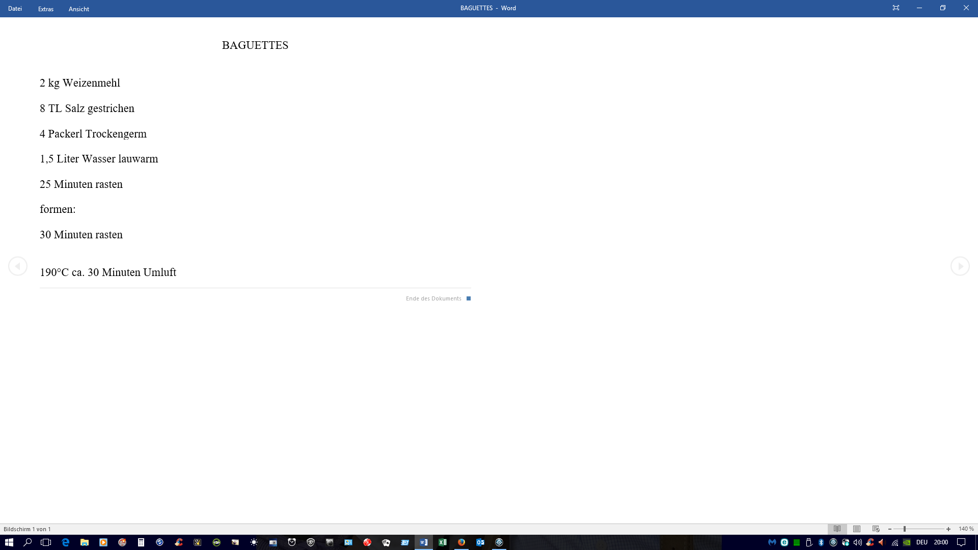

Problem:word 2016 beim öffnen einer gespeicherten datei keine bearbeitung möglich, auch kein menübband angezeigt.
Weis jemand Rat?
Danke für eure Hilfe im Voraus
LG

hddiesel gelöscht_196940 „word 2016 beim öffnen einer gespeicherten datei keine bearbeitung“
Hallo goldhanderl,
hast du Registerkarten und Befehle ausgeblendet,
dann klicke Oben Rechts, Links neben dem Schließen Kreuz,
auf das Icon mit dem Pfeil nach Oben und wähle folgendes aus.
Registerkarten und Befehle anzeigen.
Ist jetzt wieder alles sichtbar?
Laut deinem Bild zu Urteilen, geht es jedoch hier weiter:
War das Icon mit dem Pfeil nach Oben nicht sichtbar,
sondern nur ein Rechteck, mit zusätzlichen Markierungen an den Ecken,
dann ist das Dokument geschützt.
Ein klick auf dieses Rechteck, Ansicht/Dokument bearbeiten.
Jetzt sollte wieder alles wie gewohnt sichtbar sein.
Wenn du jetzt versuchst das Dokument zu bearbeiten, dann klappt Rechts eine Auswahl aus.
Oben "Bearbeitung einschränken" und Unten "Schutz aufheben"
Hier wird dein Passwort eingegeben und das Dokument kann bearbeitet werden.
Nachtrag, es kann auch sein, dass du kein Passwort vergeben hast,
dann einfach auf "Schutz aufheben" klicken und die Bearbeitung ist möglich.

gelöscht_196940 hddiesel „Hallo goldhanderl, hast du Registerkarten und Befehle ausgeblendet, dann klicke Oben Rechts, Links neben dem Schließen ...“
Hallo dddiesel,
Danke für Deine Hilfe
Hat geklappt
