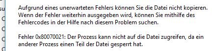

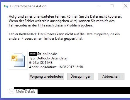

leider kann ich die Datei nicht kopieren Fehler:
MS sagt zu dem Fehler man soll über den Taskmanager Outlook abschiessen, hab ich gemacht aber die Datei läßt sich trotzdem nicht kopieren.

mawe2 fbe „Danke mawe2, leider kann ich die Datei nicht kopieren Fehler: MS sagt zu dem Fehler man soll über den Taskmanager Outlook ...“
Outlook sollte beendet werden, bevor die Datei kopiert werden kann.

Lt. MS https://answers.microsoft.com/en-us/msoffice/forum/msoffice_outlook-mso_other/error0x80070021-in-outlook/98586297-284e-e011-8dfc-68b599b31bf5
schon.
Bringt aber nix. ich bekomme diese Fehlermeldung:
Die Fehlermeldung 0x80070021 zeigt wieder auf MS.

Lt. MS https://answers.microsoft.com/en-us/msoffice/forum/msoffice_outlook-mso_other/error0x80070021-in-outlook/98586297-284e-e011-8dfc-68b599b31bf5 schon.
Egal, was die da in dem Forum schreiben: Die PST-Datei ist eine ganz normale Datei. Solange sie nicht (von Outlook) geöffnet wurde, lässt sie sich wie jede andere Datei mittels Windows-Explorer kopieren.

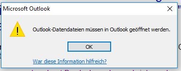

Bei mir nicht siehe Fehlermeldung.
Man findet die *.pst Dateien nur bei geöffnetem Outlook dort stehhen sie in
C:\\user\admin\AppData\local\Microsoft\outlook\Name@t-online.de.pst

Ich habe es nun geschafft die *.pst Dateien auf einen Stick zu kopiern. Ich war zu ungeduldig. Der Explorer hat ca. 45min gebraucht um die Dateien zu finden und das bei einer 256 GB SSD.

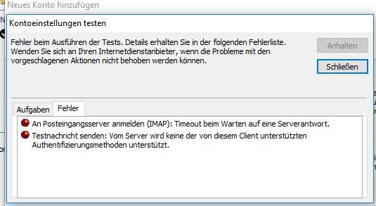

Beim senden der Testnachricht erfolgt folgende Fehlermeldung:
Ihr Server unterstützt nicht den angegebenen Verbindungsverschlüsselungstyp. Versuchen sie die Verschlüsselungsmethode zu ändern. Wenden sie sich für weitere Unterstützung an ihren Internetdienstanbieter.
Die Testnachricht wird jedoch trotzdem gesendet aber weitere Aktionen sind nicht möglich. Auch mit den anderen möglichen Verschlüsselungen bleibt das gleiche Ergebnis.

Knoeppken fbe „Ich habe heute mit dem Anlegen der Mailadressen auf der neuen SSD begonnen. Ich habe insgesamt 5 Mailadressen. Die ersten ...“
Postausgang securesmtp.T-online.de Port 465 SSL
Wie sieht es denn aus, wenn du für den Postausgangserver den verschlüsselten Verbindungstyp TLS einstellst und den Port auf 587 änderst?
fbe Knoeppken „Wie sieht es denn aus, wenn du für den Postausgangserver den verschlüsselten Verbindungstyp TLS einstellst und den Port ...“
Danke knoeppken,
ich habs mal auf deine Werte umgestellt, hat nix genutzt:
Was ich nicht begreife- 2Adressen konnte ich ohen Probleme anlegen, bei der 3. fing das Schlamassel an.
Knoeppken fbe „Danke knoeppken, ich habs mal auf deine Werte umgestellt, hat nix genutzt: Was ich nicht begreife- 2Adressen konnte ich ...“
Hast du auf der ersten Seite der Einrichtung, dort wo du auch das Passwort eingeben musst, darüber als Benutzername die komplette Mailadresse eingetragen? Also als Beispiel fbe@t-online.de (richtig). Von dem Programm wird zuerst nur fbe vorgegeben und alles hinter dem @ weggelassen (falsch). Das hat man schnell übersehen.

Das T in t-online schreibt man klein, nicht groß. "Case Sensitive" greift hier meines Wissens nicht.
fbe mumpel1 „Das T in t-online schreibt man klein, nicht groß. Case Sensitive greift hier meines Wissens nicht.“
Hallo mumpel1,
in den Einstellungen steht es mit kleinem t.
Ich hab grade versucht die Adresse mit POP3 anzulegen, gleiche Fehlermeldung.
Da muss beim rosa Riesen etwas nicht stimmen. Auf der anderen Platte mit meinen Adressen funktioniert alles.
Kann man die Einstellungen einer funktionierenden Mail auslesen, wenn ja, wie?
mumpel1 fbe „Hallo mumpel1, in den Einstellungen steht es mit kleinem t. Ich hab grade versucht die Adresse mit POP3 anzulegen, gleiche ...“
Hast Du Dich vielleicht beim Kennwort und oder Benutzernamen verschrieben? Und hast Du bei "Weitere Einstellungen=>Postausgangsserver" einen Haken gesetzt bei "Der Postausgang (SMTP) erfordert Authentifizierung"? Die Serverkennungen sind jedenfalls korrekt.
fbe mumpel1 „Hast Du Dich vielleicht beim Kennwort und oder Benutzernamen verschrieben? Und hast Du bei Weitere Einstellungen ...“
