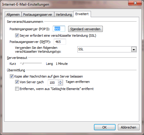

Hi
Ich benutze Office Outlook über  Pop 3 Konto (1und1) ich möchte dass immer die original E-Mail so wie bestehende auf meine PC downloadet würde.
 Ist es möglich dass ich eine E-Mail  Kopie auf meine Smartphone zu lesen bekommen.
vg

mawe2 kesart „Office Outlook e-mail kopie auf Smartphone“
Ja, das ist möglich.
Wenn Du Deinen Mailaccount so konfigurierst, dass Kopien der Mails auf dem Server belassen werden, kannst Du die Mails zusätzlich auch mit dem Smartphone abrufen.
Du musst dann halt nur entscheiden, ob die Kopien nach einem bestimmten Zeitraum oder nach dem Entfernen aus "Gelöschte Elemente" auf dem Server gelöscht werden sollen.
Welches Smartphone-OS benutzt Du?

kesart mawe2 „Ja, das ist möglich. Wenn Du Deinen Mailaccount so konfigurierst, dass Kopien der Mails auf dem Server belassen werden, ...“

Triology61 kesart „Office Outlook e-mail kopie auf Smartphone“
Du kannst am PC es so lassen, dass beim Abholen die mail auf dem server gelöscht wird, am smartphone stellst du ein, dass auf Server gelassen wird, so habe ich es, find ich sinncvoll, denn wenn die mail auf dem PC ist, brauch ich sie nichtmehr aufm Handy, dort wird eh alles gelesene bald wieder gelöscht
