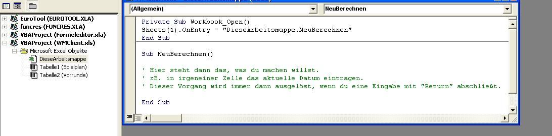

die VBA-Lösung scheint mir die richtige zu sein, aber wie komme ich in das angezeigte Menue??
Gruß Kioro
pappnasen Kioro „Hallo Pappnasen, hallo Mawe2, die VBA-Lösung scheint mir die richtige zu sein, aber wie komme ich in das angezeigte ...“
Du öffnest deine Arbeitsmappe (Excel-Datei)
Dann drückst Du Alt - F11 und dann öffnet sich die VBA-Oberfläche.
Dann markierst du links "Diese Arbeitsmappe"
Mit einem Rechtsklick öffnest du ein Menü und dort brauchst du: "Code anzeigen."
In dieses Fenster, das sich dann öffnet, kopierst du den Text rein, den ich gepostet habe,
Dann musst du nur noch den unteren Teil mit dem ausfüllen, was gemacht werden soll.
Meinetwegen Zelle (x,y) = Aktuelles Datum
oder was auch immer. Aber dazu muss man dann noch einige Sachen erledigen. Variablen einrichten. Die Zelle mit Koordinaten versehen usw.
Wenn du Probleme mit den VBA-Befehlen hast, dann zeichne einfach ein Makro auf.
Da machst du das, was du willst und dann hast du die Befehle im aufgezeichneten Makro.

ja in einer Zelle. Gestern bin ich genau Deinen Angaben gefolgt und es hat auch geklappt, bis auf EndSub im 1. Abschnitt. Dann muss ich einen Fehler gemacht haben und später konnte ich mit Alt F 11 nur eine Seite öffnen, aber nichts mehr weiter anklicken. Ich verstehe nicht viel vom PC und lasse es daher jetzt bleiben, ist nicht tragisch.

pappnasen Kioro „Hallo Pappnasen, ja in einer Zelle. Gestern bin ich genau Deinen Angaben gefolgt und es hat auch geklappt, bis auf EndSub ...“
Private Sub Workbook_Open()
     Sheets(1).OnEntry = "DieseArbeitsmappe.NeuBerechnen"
End Sub
_______________________________________________________
Sub NeuBerechnen()
    Range("F4") = Date
End Sub
Da kommt das Datum in die Zelle F4. Und das bei jeder Eingabe.
Damit das geht, muss die Tabelle erst abgespeichert werden und beim ersten Öffnen, aber erst beim Öffnen, wird das Makro aktiv.
Versuch es einfach nochmal in aller Ruhe.
