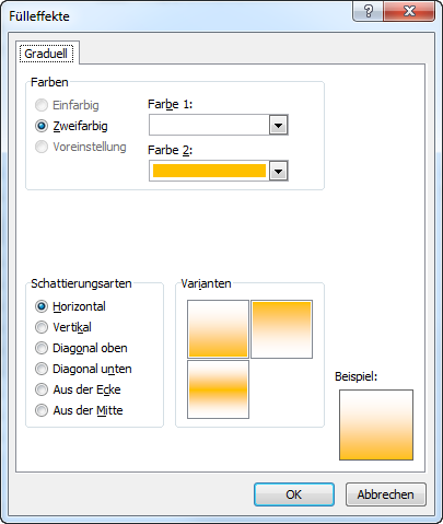

Wie auf meinem Screenshot zu sehen, ging es mir um einen Farbverlauf innerhalb einer einzigen Zelle, unabhängig von irgendwelchen Werten. Wie gesagt, in dem Excelfile von unserem Geschäftspartner war eine Zeile mit Zellüberschriften so formatiert.
Also: oben weiß, unten post-gelb, dazwischen Farbverlauf. Sah wirklich gut aus, wirkte sehr "plastisch".

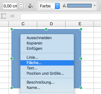

1. Zeichenfunktion einschalten, das ist das letzte Symbol auf der oberen Symbolleiste, ein schräger Zeichenstift, unten sollten dann die Zeichenfunktion eingeblendet werden.
2. Nun die Größen von den Spalten- bzw. Zeilenbezeichnungen herausfinden (und notieren!):
re. Mausklick auf die Buchstaben, Kontextmenü Spaltenbreite anklicken, dasselbe mit den Zahlen.
3. Unten bei den Zeichenfunktionen Rechteck anklicken und im Tabellenblatt,egal wo, aufziehen.Größe vorerst egal. Mit re. Maustaste Kontextmenü aufrufen, Fläche anwählen (Das ist der Dialog wo der Farbverlauf eingestellt werden kann!!!). Geht natürlich auch mit dem Symbol Farbroller in der zweiten oberen Symbolleiste. Zwischen Maße und Fläche.
Unbedingt den Namen der Füllung, die man jetzt sieht, sich notieren, erleichtert den Umgang für später, weil man die Farbverläufe speichern sollte. Die Größe kann man jetzt schon einstellen, anhand der Maße von den Spalten- bzw. Zeilenbezeichnungen, geht aber auch später.

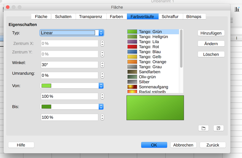

4. Jetzt zu den Reiter Farbverläufe gehen und dort alles einstellen so wie man will, bei mir ist die Grundeinstellung Tangohimmelblau1 (darum das notieren, sonst muss man immer wieder nachgucken)
Bei Von: gewünschte Farbe wählen und Bei Bis auch gewünschte Farbe wählen. Bissal herumprobieren, Winkel kann man einstellen und diverse Sachen.
5. Auf Schaltfläche Hinzufügen klicken und Namen vergeben. Wozu soll man bestehendes ändern?
6. Spätetens jetzt die Größe ändern, wenn man es vorher nicht gemacht hat, jetzt mit gedrückter Maustaste das Rechteck in die passende Zelle reinschieben. Voila! Vielleicht noch die Verankerung einschalten, keine Ahnung ob das was bringt.
Natürlich sollte man die Spaltengrössen bzw die Zeilengrössen nicht verändern, da wächst das Rechteck nicht mit. Geht vielleicht, aber war nicht jetzt das Thema.
