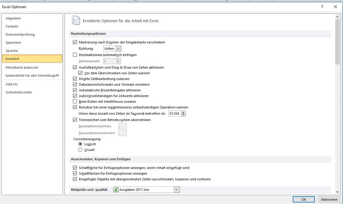

So sehen meine Excel Einstellungen aus:

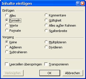

Kopiere einen Wert aus Spalte K. markiere nach unten einige Zellen der Spalte K.
> Bearbeiten > Inhalte einfügen >> Formeln.
Wo finde ich denn die Funktionen in Excel??
pappnasen fbe „Wo finde ich denn die Funktionen in Excel?? fbe“
Ich weiß nun nicht wie Excel 2010 aussieht, aber "Bearbeiten" war früher rechts von "Datei" in der Nav-Leiste.
Dann kam ein PullDown-Menü und da gab es unter dem Begriff  "Einfügen" als nächstes "Inhalte einfügen..."
Allerdings kommt die Auswahl dann nur zum Vorschein, wenn auch was kopiert wurde.

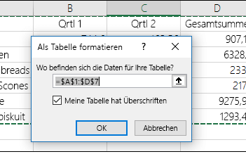

Wie ich sehe, hat deine Tabelle keine Spaltenüberschriften.
Ist dies auch so eingestellt?  - siehe z.B. hier:
https://support.office.com/de-de/article/Ein-oder-Ausblenden-von-Excel-Tabellen%C3%BCberschriften-c91d1742-312c-4480-820f-cf4b534c8b3b
Peter
mawe2 PeterP1 „Wie ich sehe, hat deine Tabelle keine Spaltenüberschriften. Ist dies auch so eingestellt? - siehe z.B. ...“
Woran kannst Du das sehen?
Und was hat das mit dem Problem von fbe zu tun?
PeterP1 mawe2 „Woran kannst Du das sehen? Und was hat das mit dem Problem von fbe zu tun? Gruß, mawe2“
In Spalte K steht in Zeile 1 "=SUMME(D1:J1)"
Zumindest in Zeile 1 stehen also keine Spaltenüberschriften.
Wenn fbe das nicht berücksichtigt, wie z.B in diesem Bild aus meinem oben  verlinkten Artikel gezeigt:
dann dürfte das mit dem Herunterziehen am "Ausfüllkästchen" nicht funktionieren.
Leider kann ich das nicht überprüfen, weil ich kein Excel habe.
Peter

mawe2 PeterP1 „Zumindest in Zeile 1 stehen also keine Spaltenüberschriften. Wenn fbe das nicht berücksichtigt, wie z.B in diesem Bild ...“
In Spalte K steht in Zeile 1 "=SUMME(D1:J1)" Zumindest in Zeile 1 stehen also keine Spaltenüberschriften.
Stimmt, dort kann man das erkennen.
Wenn fbe das nicht berücksichtigt, wie z.B in diesem Bild aus meinem oben  verlinkten Artikel gezeigt:    dann dürfte das mit dem Herunterziehen am "Ausfüllkästchen" nicht funktionieren.
Man kann auch Zellen summieren, über denen keine Überschriften stehen. Man kann überhaupt auch beliebige Zellen summieren. Trotzdem gibt es immer die Möglichkeit, das "Ausfüllkästchen" zu nutzen.
Dann verstehe ich nicht, wieso Du hier Ratschläge gibst?
PeterP1 mawe2 „Stimmt, dort kann man das erkennen. Man kann auch Zellen summieren, über denen keine Überschriften stehen. Man kann ...“
Trotz meines fortgeschrittenen Alters habe ich noch nicht alles vergessen, was ich früher mit Excel gemacht habe.

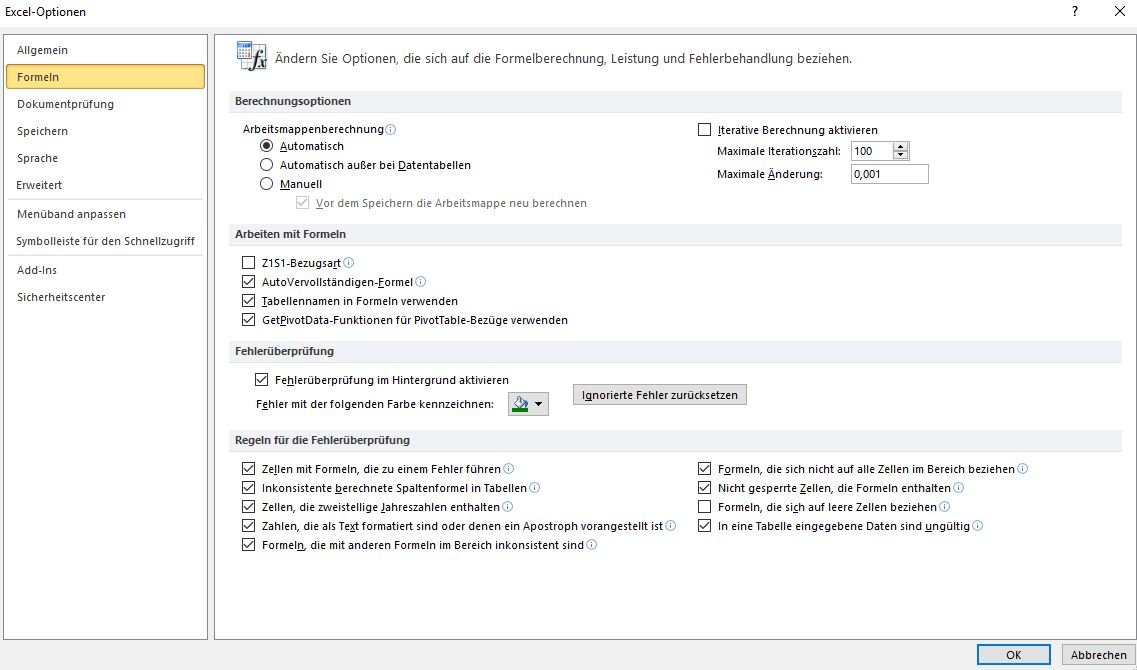

Das Zellformat ist Standard, Zahl, oder Dezimalzahl und nicht Text und Optionen / Formeln steht auf Automatisch berechnen und nicht Manuell, dann einmal die Spalte K markieren, dann Daten, Text in Spalten und auf Fertigstellen klicken.

Datei/ Optionen/ Erweitert hast du gepostet,
hast du auch Datei/ Optionen/ Formeln, ist die Auswahl 4 Zeilen daüber überprüft?
Was spricht gegen die Fehlersuche, in einer Kopie deiner Datei?
fbe hddiesel „Hallo fbe, du machst es deinen Helfern wirklich nicht leicht, da du nicht bereit bist, einfache Lösungswege zu gehen. ...“
Das sieht bei mir so aus:
