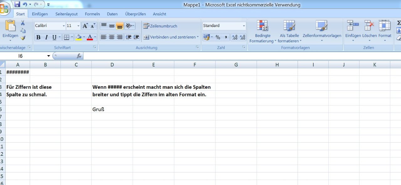

Vielleicht ist die Spalte einfach nicht breit genug! Das ist eine typ. Anzeige, wenn nicht alles in die Zelle hinein passt. Mach sie breiter. Nur mal so als erster Tip.
fbe gelöscht_152402 „Vielleicht ist die Spalte einfach nicht breit genug! Das ist eine typ. Anzeige, wenn nicht alles in die Zelle hinein passt. ...“

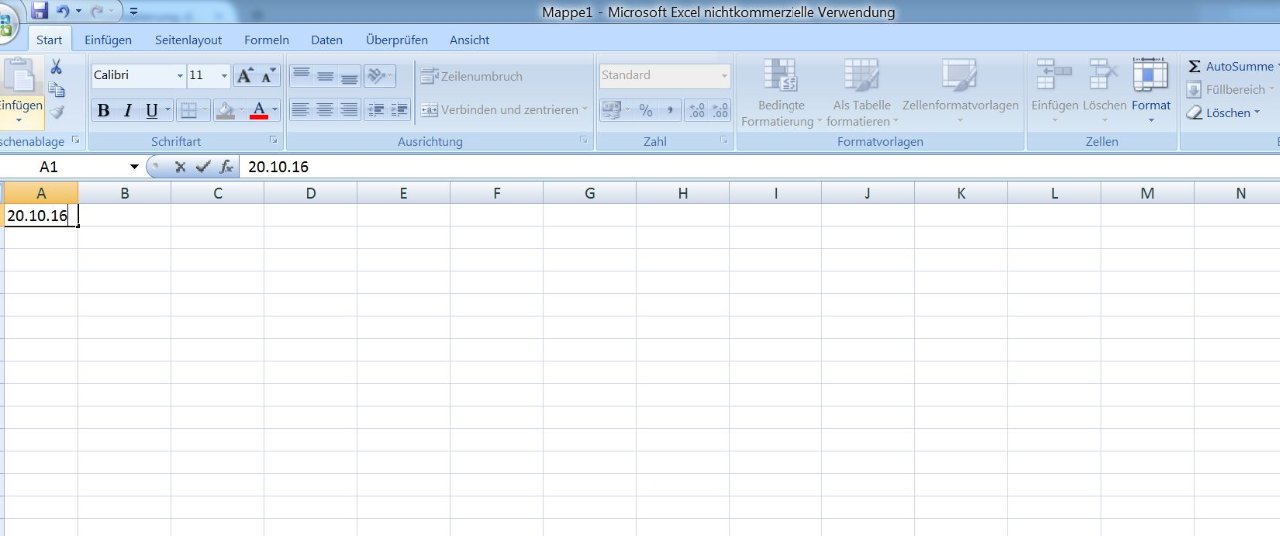

den Effekt hatte ich in der Spalte Datum. Aus dem 16.10.16 hat Exel 16.10.2016 gemacht. Meine Zellen waren nicht breit genug.
hddiesel jofri62 „Hallo fbe, den Effekt hatte ich in der Spalte Datum. Aus dem 16.10.16 hat Exel 16.10.2016 gemacht. Meine Zellen waren nicht ...“
Hallo jofri62,
bei einer Zeiteingabe 16.10.16 in die Zelle, wandelt Excel die Eingabe in das Datum 16.10.2016 um, ist jedoch Excel Standardformat, hat also mit der Zellbreite nichts zu tun.
Excel übernimmt das Windows Datum(kurz) Format, als Datum- Standard- Format.
Siehe:
Systemsteuerung
Region und Sprache
Reiter Formate
Datum (kurz): TT.MM.JJJJ
Das Benutzerdefinierte Zellformat TT.MM.JJ, zeigt dir den gewünschten Datumswert 16.10.16

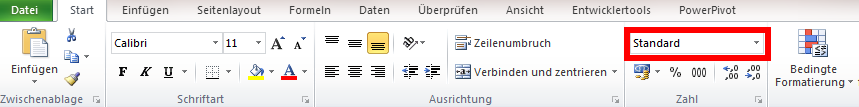

was zeigt die Zelle mit dem Standard- Format an?

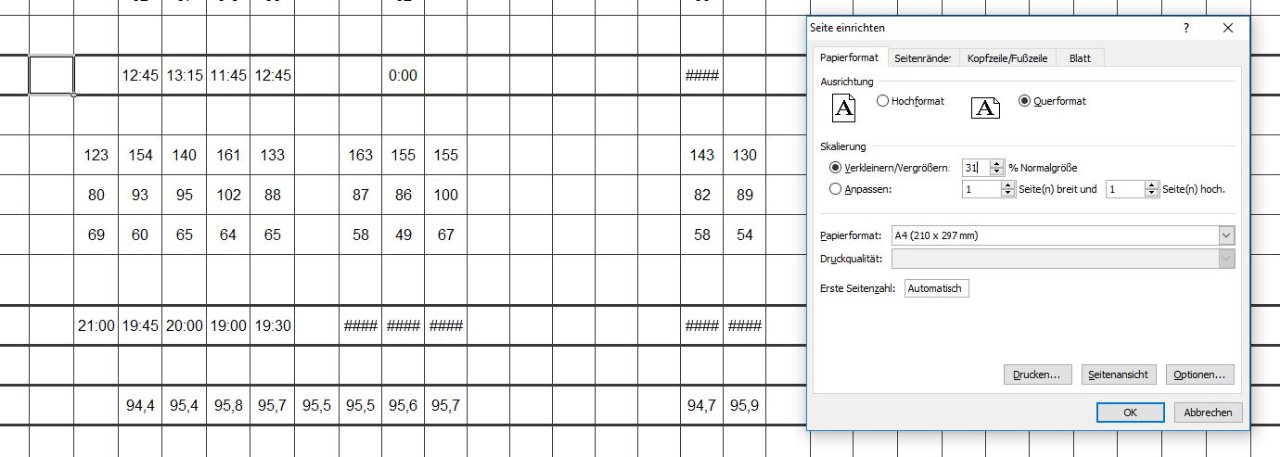

Anzeige bei den richtig dargestellten Uhrzeiten:
Und bei den mit #### angezeigten Uhrzeiten in der gleichen Zeile:
Die Einträge sind identisch.
Ich habe für das ganze Blatt mit Ausnahme der 1. Spalte vor dem Eintrag von Zahlen die Schriftgröße von 12 auf 24 gesetzt und für die Uhrzeit Zeilen die oben genannte Formatierung.
Auf dem Blatt wird nichts berechnet. Für jeden Monat wird ein neues leeres Blatt durch Kopieren des Vormonats und löschen der alten Einträge angelegt.
mawe2 fbe „Hallo hddiesel Anzeige bei den richtig dargestellten Uhrzeiten: Und bei den mit angezeigten Uhrzeiten in der gleichen ...“

Wenn ich das mache  und "Zeit" aktiviere werden die richtigen Einträge  ebenfalls zu ### :-(
und mache dann wieder einen Screennshot (mit ausreichend breiter Spaltenbreite!).
An der Spaltenbreite kann es m.E. nicht liegen weil die Einstellungen in allen Zellen gleich sind.
Im "Seitenlayout" Reiter steht bei Breite und Höhe automatisch. Wenn ich im Reiter  "Seite einrichten" auf Seitenansicht klicke wird die Zeit korrekt angezeigt.
hddiesel fbe „Danke für die vielen Antworten! Hi mawe2 Wenn ich das mache und Zeit aktiviere werden die richtigen Einträge ebenfalls zu ...“

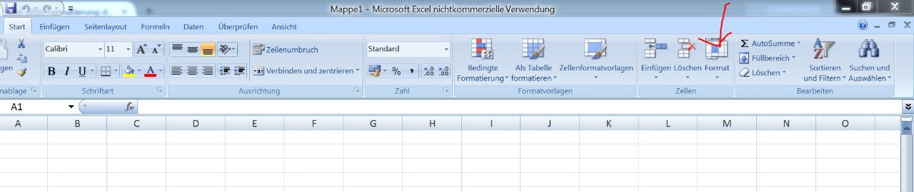

Hallo fbe,
die betreffenden Spalten markieren.
Rechtsklick in den markierten Bereich.
Spaltenbreite wählen
20 eingeben.
und OK
Immer noch ######?

Spinnt Excel??
die Spaltenbreite beträgt bei den richtig dargestellten Uhrzeiten 12,52.
Nachdem ich die Spaltenbreite auf 20 gesetzt habe werden die Zeiten angezeigt aber die Spalte ist zu breit. Ich habe dann die Spaltenbreite wie gehabt auf 12,52 zurückgesetzt und voila die ### sind verschwunden und die Uhrzeit wird angezeigt.
Problem gelöst aber logisch ist das nicht.

Hallo fbe,
du kannst auch die Spalten markieren und mit der Maus nach Oben in die Spaltenangaben, des markierten Bereichs fahren.
z.B. die Spalten H bis M sind Markiert, dann in den markierten Bereich z.B. zwischen die Spaltenbuchstaben H und I, können auch andere im markierten Bereich sein, der Mouse Curor wird dann zum Doppelpfeil, jetzt an dieser Stelle einen Doppelklick ausführen und die Spalten haben die optimale Breite, um alle Zeichen anzuzeigen.
Analog kannst du auch ohne die Spalten zu markieren, an den rechten Rand der Spalte, des betreffenden Spaltenbuchstabens mit dem Mouse Cursor fahren und beim Doppelpfeil ein Doppelklick ausführen, dann wird nur diese Spalte Optimal, in der Breite eingestellt, wenn auch nur eine Zelle in dieser Spalte einen Wert enthält.
Kein Wert in der Spalte, dann bleibt alles wie es war, also keine Spaltenanpassung erfolgt.
Analog dazu in den Zeilen verfahren, hier ist die Zeilennummerierung, der Anhaltspunkt, für den Doppelpfeil.

Spinnt Excel?? die Spaltenbreite beträgt bei den richtig dargestellten Uhrzeiten 12,52. Nachdem ich die Spaltenbreite auf 20 gesetzt habe werden die Zeiten angezeigt aber die Spalte ist zu breit. Ich habe dann die Spaltenbreite wie gehabt auf 12,52 zurückgesetzt und voila die ### sind verschwunden und die Uhrzeit wird angezeigt. Problem gelöst aber logisch ist das nicht. Danke nochmal an alle!

mawe2 fbe „Nein, das ist es nicht, auch wenn ich als Uhrzeit 6 und nicht 6:00 eintrage habe ich das Problem.“
Gibt man in eine Standardzelle "6" ein und formatiert die Zelle anschließend mit einem Uhrzeitformat, wird "00:00" angezeigt.
Die Zahl 6 steht für den 06.01.1900 00:00 Uhr. Und lasst man die Datumsanzeige weg, bleibt davon nur noch "00:00" übrig.
Ganzzahige Werte (>0), die im Standardformat eingegeben werden, stehen immer für 00:00 eines bestimmten Tages.
Uhrzeiten ungleich 00:00 werden immer durch dezimale Zahlen im Standardformat dargestellt:
0,25 = 06:00 Uhr
0,5 = 12:00 Uhr
0,75 = 18:00 Uhr
usw..
Wenn Du also "6" in eine solche Zelle eingibst, kann das nicht als "06:00 Uhr" interpretiert werden. (Du müsstest stattdessen "0,25" eingeben.)
Deshalb die Frage von hddiesel, was die Zellen anzeigen, wenn man sie mit dem Standardformat formatiert.
mawe2 fbe „Excel 2010 Formatierung der Zellen funktioniert nich“
Das Problem kann man anhand Deiner Informationen allein nicht beurteilen...
Kannst Du genauer erklären, wie Du vorgehst?
1. Was genau gibst Du in die leeren Zellen der Standardtabelle ?
(Und zwar in jede Zelle, bis zu den Zellen, in denen das Problem entsteht.)
2. Wie formatierst Du diese Zellen?
3. In welcher Reihenfolge gehst Du vor?
(Erst eingeben, dann formatieren oder umgekehrt?)
4. Sind negative Zeiten in diesen Zellen drin?
(Ggf. auch durch Formeln, die Differenzen von Uhrzeiten berechnen sollen?)
Es können in Excel immer Konflikte zwischen AutoFormatierung und manueller Formatierung entstehen, die eigenartige Effekte bewirken.
Die bloße grafische Darstellung von Zellen mit Rautezeichen sagt noch nichts darüber aus, was der Grund für diese Rautezeichen ist.
fbe mawe2 „Das Problem kann man anhand Deiner Informationen allein nicht beurteilen... Kannst Du genauer erklären, wie Du vorgehst? ...“
Danke mawe2,
siehe mein Posting vom 20.10.2016, 07:50.
