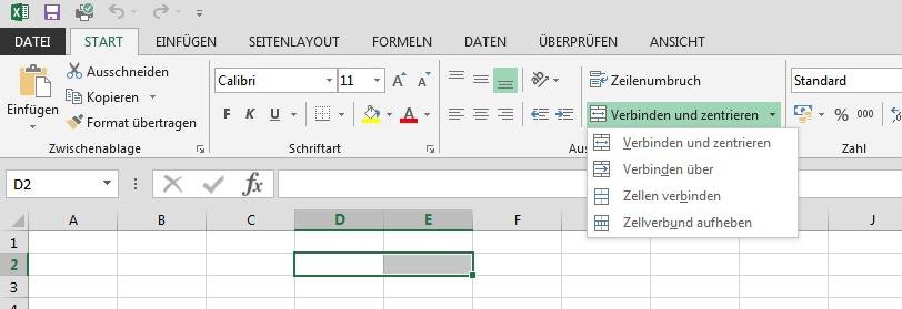

so eine Fehlermeldung kommt u.a., wenn man versucht "verbundene Zellen" zu kopieren - d.h. du versucht den Inhalt "mehrere Zellen" in "eine Zelle" rüberzuschieben - Excel moppert dann, weil es nicht weiss, welche der Zellen es letzten Endes nehmen soll.
Da ich nicht weiss, mit welchem Excel du arbeitet - hier mal am Beispiel von Excel 2013 - schau mal auf die nachfolgende Grafik:
Geh einfach in die Zelle, die du kopieren möchtest - und dann oben im Smartmenü über den Punkt "Verbinden und zentrieren", dann auf "Zellverbund aufheben" - dann sollten die Zellen "aufgelöst" werden und du solltest das Teil ohne Probleme kopieren können.
BG, Bergi2002
