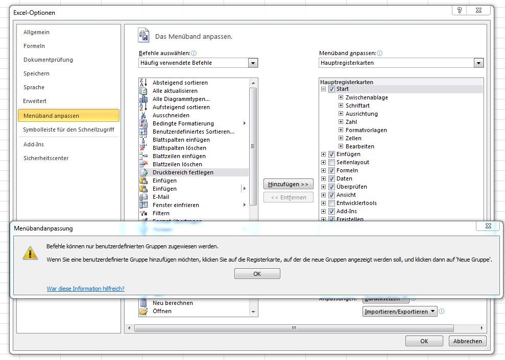

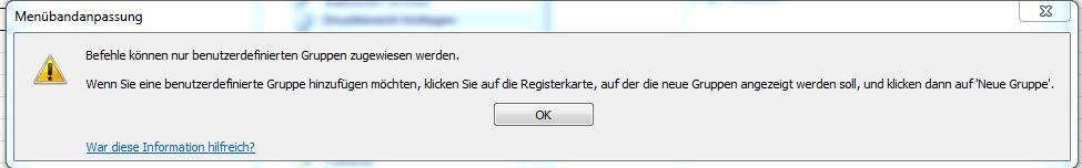

im Menüband fehlt plötzlich das Menü "Druckbereich festlegen". Wenn ich das über Optionen wieder eintragen will erscheint die folgende Meldung:
Ich habe nie eine Gruppe eingetragen und unter den Optionen finde ich den Begriff Gruppe nicht.
Was ist das und wie bekomme ich das Menü "Druckbereich festlegen" wieder auf den Schirm?

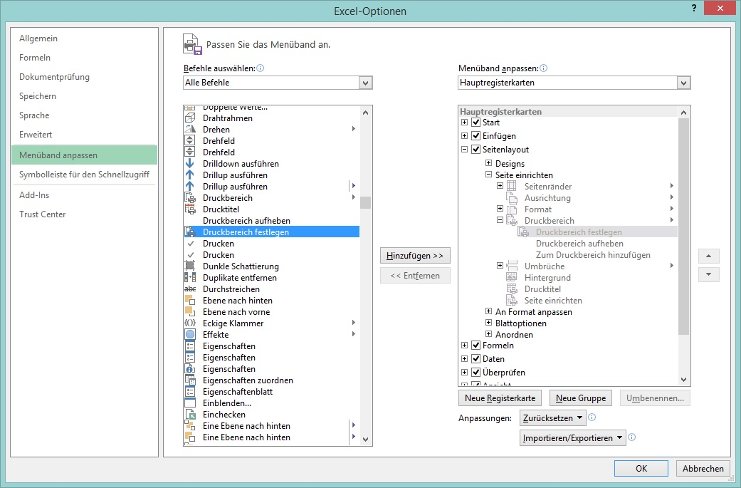

Rechtsklick auf das Menübad  - Menüband anpassen ist im Fenster Excel-Optionen markiert.
Unter Befehle auswählen den Punkt Häufig verwendete Befehle wählen.
Den gewünschten Befehl auswählen - Hinzufügen anklicken.
Das sollte es sein.
Hier bei meinem EXCEL - ist jetzt 2013 - das war bei 2010 nicht anders.
Excel Menüband anpassen
Falls es so nicht geht - dann stelle bitte ein Screenshot von dem Fenster vor der Fehlemeldung ein - so wie das von mir.
Wir wollen wissen, wo die herkommt.

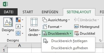

Also dann -  Menü Seitenlayout  / Seite einrichten. Wenn das Excel-Fenster schmal ist, wird die Symbolleiste angepasst. Dann ist nur noch "Druckbereich" zu sehen:
So ist dann "Druckbereich festlegen" zu sehen.
Und wenn sie tatsächlich verschwunden wäre - dann geht das an der Stelle, wo die neue Gruppe hin soll - und dann unten Neue Gruppe anklicken, Namen eintragen und den Befehl Hinzufügen.

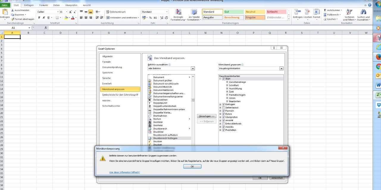

Habe grade festgestellt dass das Seitenlayout auch fehlt und sich mit der gleichen Fehlermeldung wie beim Druckbereich festlegen meldet.
Die Datei excel.officeUI finde ich nicht, kann aber daran liegen dass ich den Explorer noch nicht zum Anzeigen aller Dareien veranlasst habe. Muß jetzt leider weg melde mich später.

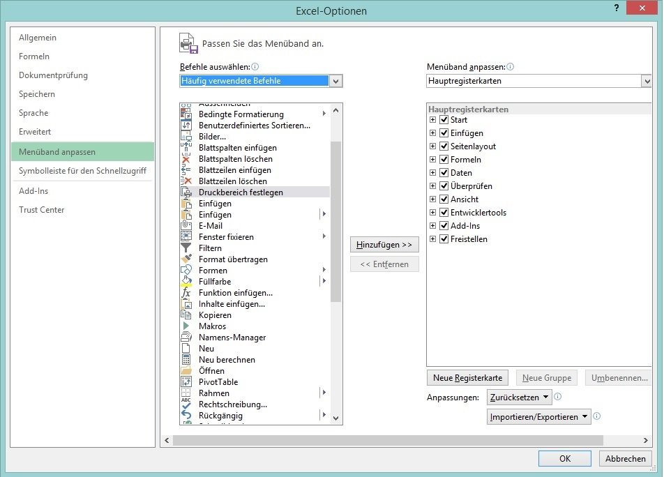

Gesamtansicht und Versuch mit "alle Befehle"
mawe2 fbe „Danke für die Antworten! Habe grade festgestellt dass das Seitenlayout auch fehlt und sich mit der gleichen Fehlermeldung ...“
Das Menü "Seitenlayout" ist bei Dir deaktiviert (Haken fehlt).
Wenn Du das Menü wieder aktivierst, fehlt dann der Druckbereich immer noch?

fbe mawe2 „Das Menü Seitenlayout ist bei Dir deaktiviert Haken fehlt . Wenn Du das Menü wieder aktivierst, fehlt dann der ...“
Danke mawe2,
Das war die Ursache. Mir ist nur nicht klar wieso warum des Menü plötzlich verschwindet.
