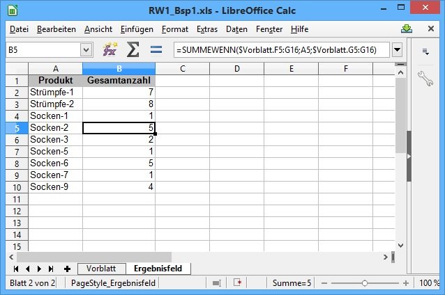

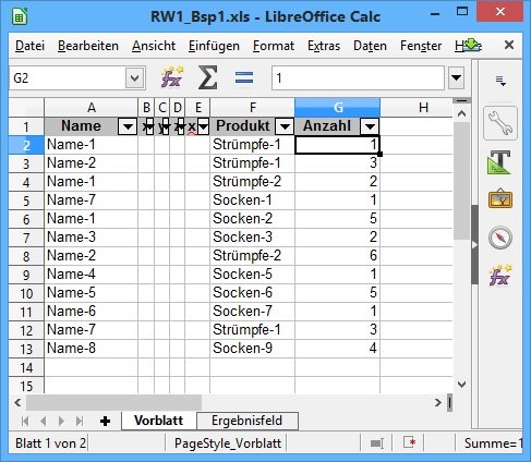

Hier wäre mal eine einfache Datei, in der für jeden Namen Produkte und die Anzahl in der Tabelle "Vorblatt" stehen (angelehnt an die Grafik im Eröffnungsbeitrag.).
Die Übersicht, wie viele Teile von jedem Produkt da sind, wird in der Tabelle Ergebnisfeld berechnet.
Die Gesamt-Anzahl je Produkt lässt sich dann in der folgenden Tabelle ganz einfach errechnen:
Oben ist die Formel für die einzelnen Produkte über alle Namen angezeigt.
Aber Deine letzte Beschreibung vom 15.07.2016 17:23 sieht sehr, sehr anders aus.
Woher bekommt Ergebnisfeld_X die Information, welche Felder es zusammenrechnen soll?
Deshalb ist oben die SUMMEWENN-Formel benutzt.
Es ist nicht klar, was genau gerechnet werden soll. Wann ändert sich Ergebnisfeld_X ?
Soll das in einer Zeile mit dem Eingabefeld_A, Eingabefeld_B oder Eingabefeld_C stehen?
Dann ginge die Summenformel immer nur bis zu dieser Zeile und nicht über die ganze Tabelle.
Vielleicht versteht jemand im Forum besser, was gemeint ist und schreibt eine Lösung dazu.
Viel Spass!
Nachtrag: Die Summen können natürlich auch über mehrere Tabellen(blätter) oder anderen CALC-Dateien berechnet werden.
CALC ist da genau so variabel und vielseitig wie EXCEL.
