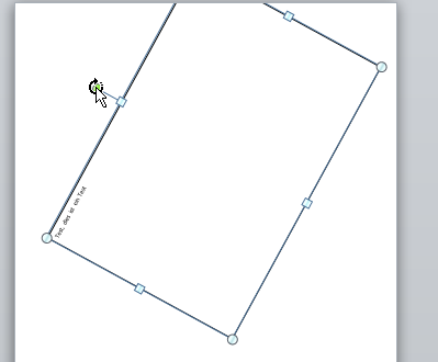

Es funktioniert nicht wie man beim Drehen sehen kann:

Das sieht in der Tat merkwürdig aus. Bei mir dreht sich der Text, der im Textfeld, nach dessen Einfügen, eingegeben wurde mit.

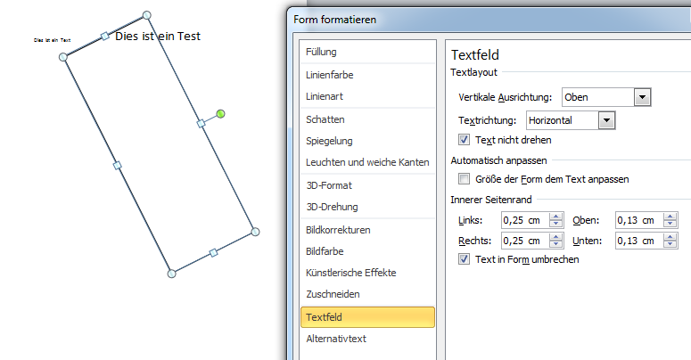

OK, ich habe noch etwas experimentiert, Eigentlich bekomme ich den Effekt nur mit einer geänderten Option des Textfeldes. Klicke es mal bitte mit der rechten Maustaste an, um das Kontextmenü zu zeigen. Der letzte Menüpunkt lautet "Form formatieren".
Wähle "Form formatieren". Dort kann man diverse Einstellungen ändern. Der vorletzte Punkt in der linken Menüleiste ist "Textfeld". Dort findet man die Option "Text nicht drehen".
Damit sieht das dann halbwegs so aus wie bei dir.
Da stellt sich mir gleich mal die Frage, wozu diese Option gut sein soll?
Wenn ich den Text nicht drehen will, drehe ich ihn eben nicht. Wozu kann man das Textfeld drehen, den Text aber dabei ungedreht behalten?
