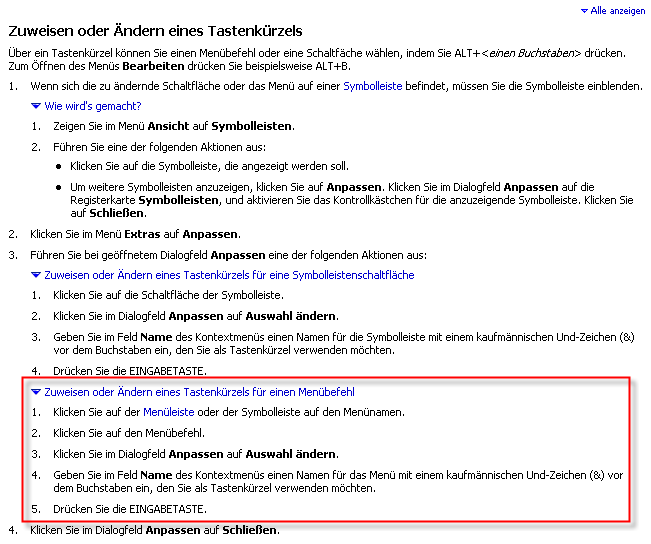

Deine Links beschreiben nicht mehr und nicht weniger als das, was ich gemacht habe und was auch in der Excel-Hilfe stand.

Olaf19 Nachtrag zu: „ Genau so hatte ich es geschrieben. Die Datei wurde von mir selbst erstellt und...“
...einmal aus der Hilfe von Excel 2002 - rot eingerahmt ist das, was ich gemacht habe, ist allerdings doch etwas anders als deine Beschreibung:
http://www.nickles.de/user/images/92547/excel-2002-hilfe.png

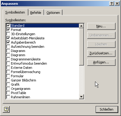

...und einmal aus dem "Anpassen"-Dialogfenster:
http://www.nickles.de/user/images/92547/schaltfl-fehlt.png
Eine Schaltfläche "Tastatur" ist hier leider nicht vorhanden, auch kein entsprechender Reiter.
